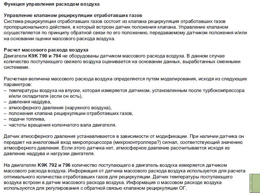

ехал вчера по трассе, сначала провалы были только на 5-ой 2500 80+ км/ч, но при подъезде к городу (прошел по трассе 150 км) провалы появились и на 4-0й и на 3-ей передаче при приближении оборотов к 2500.
Есть мысль, что от прогретого двигателя нагревается и датчик расхода воздуха (он же температуры).
Имеет место быть раскорреляция реальной температуры всасываемого воздуха и измеренной нагретым от двигателя датчиком.
Критичность процесса наблюдается при температурах ниже -8 гр.С
в 50-100 постах вопрос датчика обсуждался, возможно неудачное конструкторское решение.
для проверки данной версии требуется провести дополнительную термоизоляцию датчика.
Здесь не всё так просто. Ведь пишут ,что утепляя машину провалов (хотя бы в городе), становится меньше ,а разница температур по логике должна стать ещё больше ,да и ведут себя все машины по разному. Я бы сказал с большой уверенностью ,что происходит это по показаниям датчика ( чем больше температура ,тем меньше колличество впрыскиваемого топлива и ,может быть ,чуть раньше должно происходить). Машине просто -напросто не хватает топлива при действительной температуре всасываемого воздуха. Ответ на провалы нужно искать "вокруг" датчика - какой датчик(встраемовый,накладной) ,как установлен ,может быть в конце концов просто бракованный(неправильный алгоритм перевода температуры)
Согласен, что не просто. Если было бы просто в прошлом году вопрос решили бы.
как я писал ранее у двигателя есть несколько режимов работы (пример: хх, разгон, торможение, большая нагрузка(в горку на повышенной), низкая нагрузка (прямая на пониженной) и т.д.) в зависимости от текущего режима выбирается кол-во топлива для впрыска. Мы ловя провалы попадаем в режим обеднённой смеси т.к. неверно определяется кол-во воздуха попавшего в цилиндр. Холодного входит больше. комп считает что вошло меньше воздуха, дает меньше топлива и мы имеем крайне обеднённую смесь. она гореть не желает и вот он провал.
На утеплённой машине вероятно происходит забор более теплого воздуха из подкапотного пространства.
Но мы деньги не за конструктор отдали, а за новый, исправный автомобиль.
Надо мат часть посмотреть про датчики, места установки и пр.

Совершенно верно. Попробуем собрать всё вкучу ,что знаем. Да , спасибо ilion, принёс ценную информацию
Сообщение от ilion
наконец-то разогрели движок и температура поднялась, срабатывает термостат и холоднющий антифриз из радиатора прокачивается в рубашку двигателя.
Итак ,колличество впрыскиваемого топлива зависит от: 1. Оборотов двигателя и 2. Показаний датчика температуры. По мере прогревания двигателя при одинаковых оборотах колличество топлива уменьшается и ещё ,может быть,смещается по времени. Теперь мы ещё знаем ,что в этот процесс вмешивается термостат. Хорошо бы знать как регулирует подачу топлива датчик -плавно или ступенчато? Тоесть датчик даёт одну команду по температуре ,а в момент открытого термостата температура вблзи камер сгорания оказывается значительно меньше и топлива не хватает.Остаётся вопрос -почему у всех машин по разному? Здесь ,скорее всего,надо всё-таки обратиться к месту установке датчика. Почему у утеплённых машин в городе провалы отсутствуют -двигатель теплее и термостат не остужает до критической температуры. Как это лечить - по идее прошивкой мозгов .Что можем сделать сами -1.Утелиться. Ну и надо посмотреть где и как установлен датчик и можем ли сами сделать так ,чтобы он передовал более низкую температуру.
