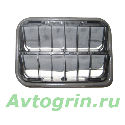

Сообщение от ab294
Может быть,может быть...Но там и без них полно разного рода пустот по которым может идти воздух.Если Вам повезло,значит это судьба.Но не всем везёт после удаления этих заглушек.В том числе и мне.
Где там полно пустот? Покажите на фото.
На левом борту только там, где механизм ремня безопасности установлен. Но и там AFAIK перекрыто.
В любом случае, устранение этих больших заглушек облегчает отток воздуха.

Сообщение от Iron

Сообщение от Ворчун2014
Заслонка рециркуляции к кондею отношения не имеет. Рычажок под крутилкой скорости вентилятора в каком положении?
На счёт заслонки спорить не буду,а на счёт рычажка,всегда имею привычку читать для чего служит та или иная кнопочка.Если будет спокойнее,то забор с улицы.
---------- Добавлено в 23:04 ---------- Предыдущее написано было в 22:55 ----------
Тяги на этих клапанах на стоящей машине нет и быть не может! Потому как устроены они по типу выпускного клапана у противогаза - тонкая резинка, в одну сторону воздушный поток пропускает, при движении в обратную сторону - прижимается к решетке и перекрывает отверстия. Абсолютно идентичное устройство и работает в одну сторону - из салоны открываются, а снаружи воздух не пропускают.
В том то и дело,что тяга должна быть как при движении,так и на стоячем авто.Чуть выше ссылка на видео как работает этот клапан на десятке.Так он должен работать на всех автомобилях.Будет закрыт тогда когда включена рециркуляция воздуха,закрытый цикл-только салон.

Сообщение от ab294
Мы щас о разном, наверное. Я о клапанах которые под бампером задним (один в кармане, где домкрат, второй за панелью обшивки в багажнике). Открываться они ничем не могут, там вообще никаких подвижных частей нет.
Да нет,об одном и том же говорим.Вот здесь показано как они работают,в самом низу есть видео,досмотрите до конца.И там видно,что авто стоит,а при включении вентилятора печки клапан открывается,ну и соответственно при выключении закрывается.

Сообщение от ab294
Вы зациклились на заглушках.Только я не говорил,что полно этих заглушек,а говорил про пустоты в кузове по которым тем или иным способом может циркулировать воздух.И почти уверен,что не зря замурованы эти дырки заглушками.Позновато его купил,было уже холодно,разбираться буду уже по теплу.А пока покатаюсь так.Двое в салоне всё нормально и с приклеенными заглушками.С отклеенным покатался,разницы не заметил.Двое всё нормально,четверо затягивает прилично боковые.
Это вы зациклились а заглушках.
Я же спросил "Где там полно пустот?". И на фото видно, что на внутренних бортах практически нет отверстий, кроме тех, что заклеены, через которые мог бы свободно проходить воздух. Если какие-то и видны, то весьма малого диаметра.
---------- Добавлено в 23:54 ---------- Предыдущее написано было в 23:50 ----------
Как это открываться не могут?
Они открываются потоком воздуха из салона наружу. Т.е. если в салоне давление чуть выше, чем наружное (за счет нагнетания воздуха вентилятором), то клапана открываются.

Сообщение от Iron
В смысле никаких механических/электрических открывашек у них нет. Тупо кусок резины. Закрываем дверь - открываются выпуская лишний воздух, ну или от вентилятора.

Сообщение от Iron
Я же спросил "Где там полно пустот?". И на фото видно, что на внутренних бортах практически нет отверстий, кроме тех, что заклеены, через которые мог бы свободно проходить воздух. Если какие-то и видны, то весьма малого диаметра.[C4OLOR="Silver"]
[/COLOR]
Вы спросили,я ответил.Если на то пошло,то весь кузов пустой.Попробуйте не отдирая заглушек закройте дверь и послушайте как отрабатывает заслонка.Значит есть и другой путь прохода воздуха в кузове.
Была Mazda Tibute 2x4 2.0L 2002 г.в
Mercury Mariner Hubrid 2x4 2.3L 2008 г.в
Был Renault Duster 4x4 1.6L 2014 г.в
В раздумьях.
С уважением Евгений.

Сообщение от ab294
Так никто ж и не утверждает, что салон герметичный. Естественно есть и другие пути для воздуха.
Но речь о том, что устранение заглушек облегчает/ускоряет отток воздуха из салона.
Лично я в этом убедился на собственном опыте.
P.S. В продолжении спора смысла не вижу.

Сообщение от Iron
Да нет,спора ни какого нет.Просто каждый высказывает своё мнение.

Сообщение от ab294
.Конечно не плохо бы проверить работу заслонок под бампером,но пока не имею такой возможности.Холодно..
они без снятия бампера рукой нащупываются... с эстакады даже в чистой одежде можно (только рукав закрыть)
