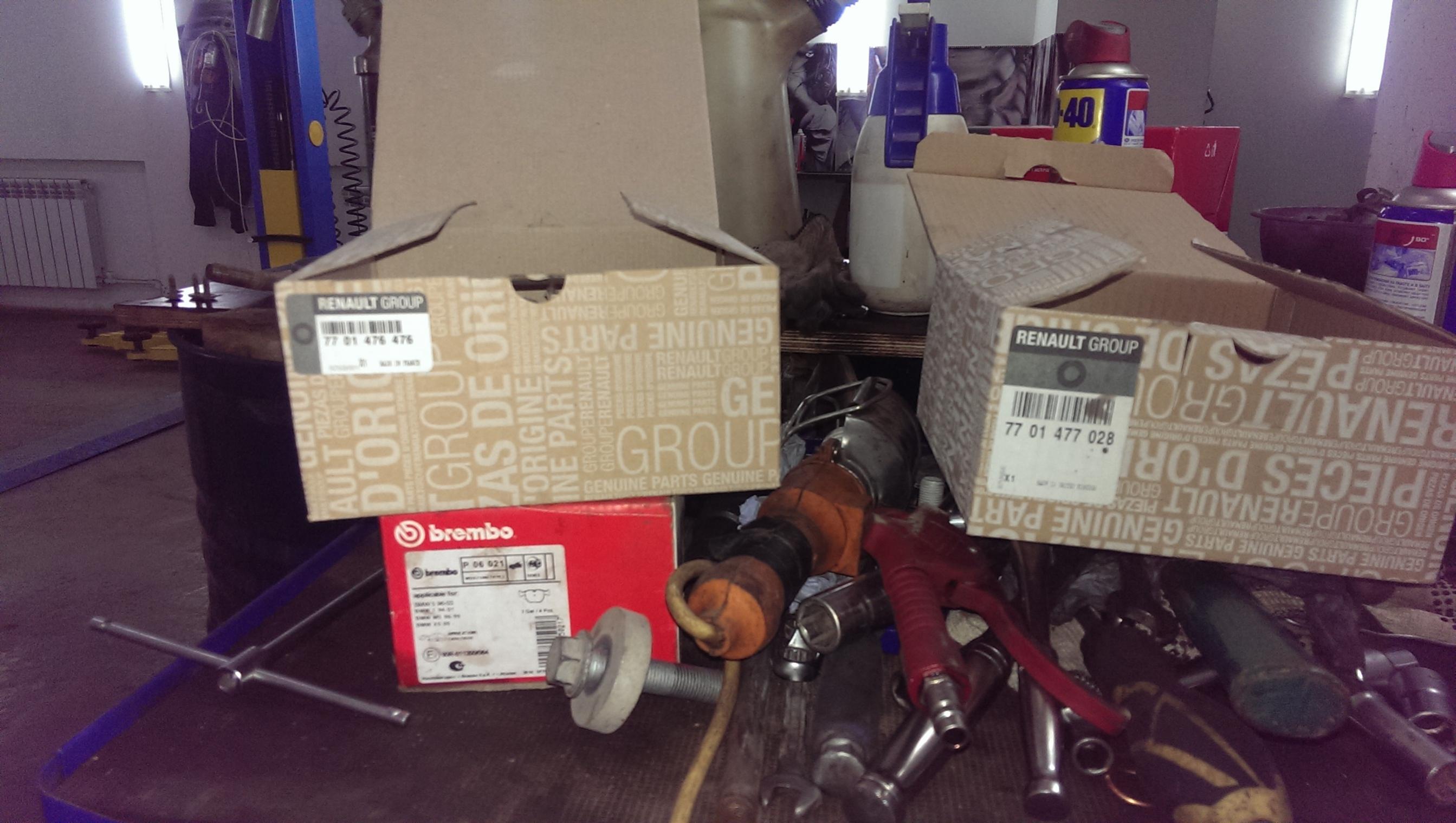

06.07.2015, 15:21
#119
Дизельный Модератор.
Регистрация: 10.03.2012
Сообщений: 8,290
: 14594
Был(а): 07 авг 2018 14:05
Имя: Валерий.
Re: Дизель. ТО-60000 км.
Сообщение от Седой60
AkOm68, Натяжитель все равно снимается. Может вспомните, ролик к натяжителю крепится как, болтом или пресуется. Если болтом то при снятом натяжителе ролик меняется без проблем за минуту. Просто на авто не видно какое там крепление.
Вот так он крепится
МОЙ БОРТОВИК.
