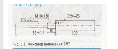

Сообщение от Виктор64 Посмотреть сообщение
Просмотрел тему, осталось несколько вопросов по движку F4R:
Звездочки ремня ГРМ на валах сидят на шпонках или нет. Ведущая, судя по фото,- на шпонке.
Хотелось бы уточнить размеры стопорного болта КВ. Линейные размеры, шаг резьбы.
Как застопорить КВ от проворота при откручивании болта шкива привода доп оборудования. (Я всегда стопорил за венец маховика).
Если , хочешь выточить , то вот такой !

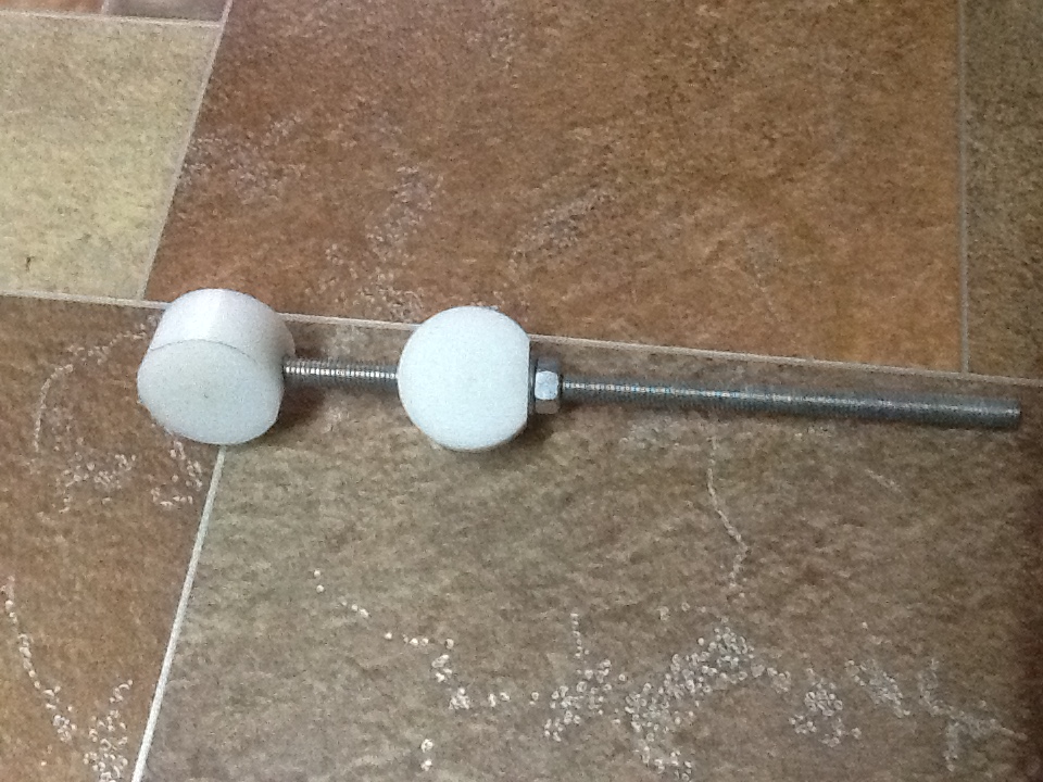

По умолчанию Re: Замена ГРМ 2.0 своими силами (фото)

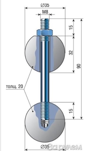

Сделал фиксатор шкивов распредвалов. Шпильку отрежу по месту. Шайбы эти можно сделать с полиморфуса с Али. Если по месту , то можно скопировать оттиском со шкивов , зубья. Затем просверлить отверстия . Вариантов много .
Последний раз редактировалось Дуся 69; 07.11.2017 в 17:01.
Прикольно и бюджетно а я из пластины хочу себе вырезать

Вот эскизик!

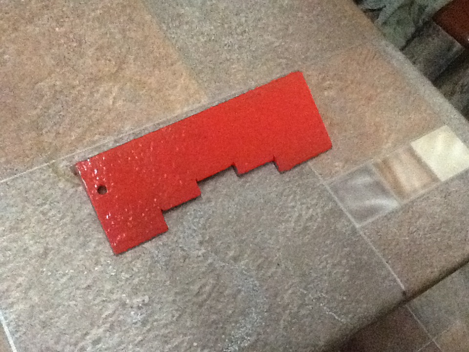

Сообщение от pogoon Посмотреть сообщение
Из пластины фиксатор распредвалов ,под заглушками ? Такую ?
да такую хочу зделать и еще вопросик а динаметрический ключ надо иметь ? или и без него можно все зделать ,

Сообщение от Дуся 69
А с полиуретана можно сделать, он же немного гибкий и плотнее сожмет?
И нижнюю часть шпильки можно насквозь вывести и снизу зафиксировать гайкой или приварить шайбу.
Старый 11.11.2017, 18:38   #110
Дуся 69
Аватар для Дуся 69
Онлайн: Дуся 69 вне форума
Был(а): 15 окт 2024 12:49
Имя: Сергей Майоров
Адрес: г. Тверь
Сообщение от J.ZH Посмотреть сообщение
Можно и с полиуретана, можно с бука или дуба, с полипропиленовый трубы. Шайбы можно сделать вообще без резьбы, правильно написали, это ещё проще.

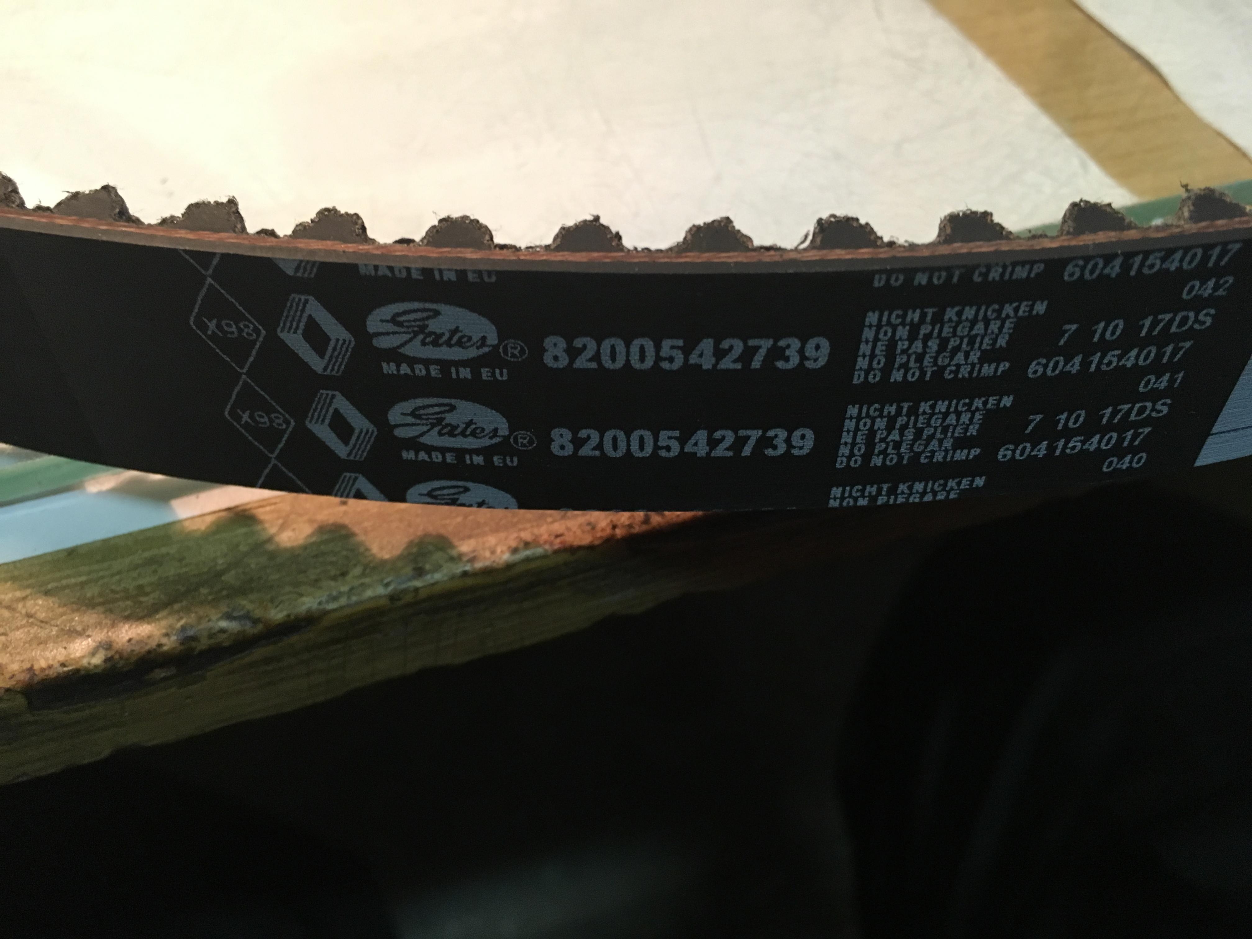

Купил себе комплект на автодоке 130с11551r в комплекте ролик 8201058069 это нормально для 2 литрового
Старый 20.11.2017, 15:42   #112
Сергей159
Аватар для Сергей159
Онлайн: Сергей159 на форуме
Адрес: Пермский край
Что конкретно не устраивает?

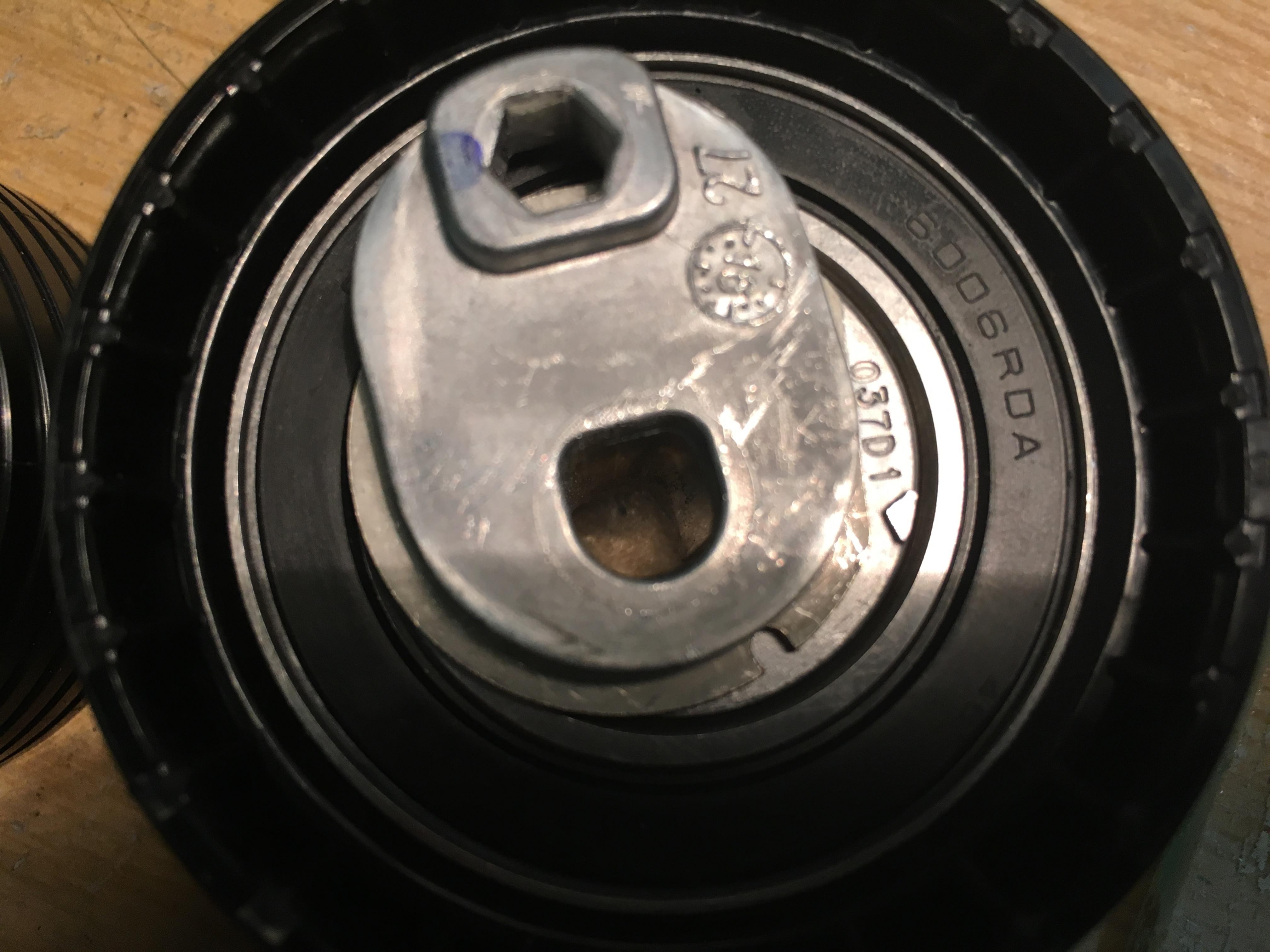

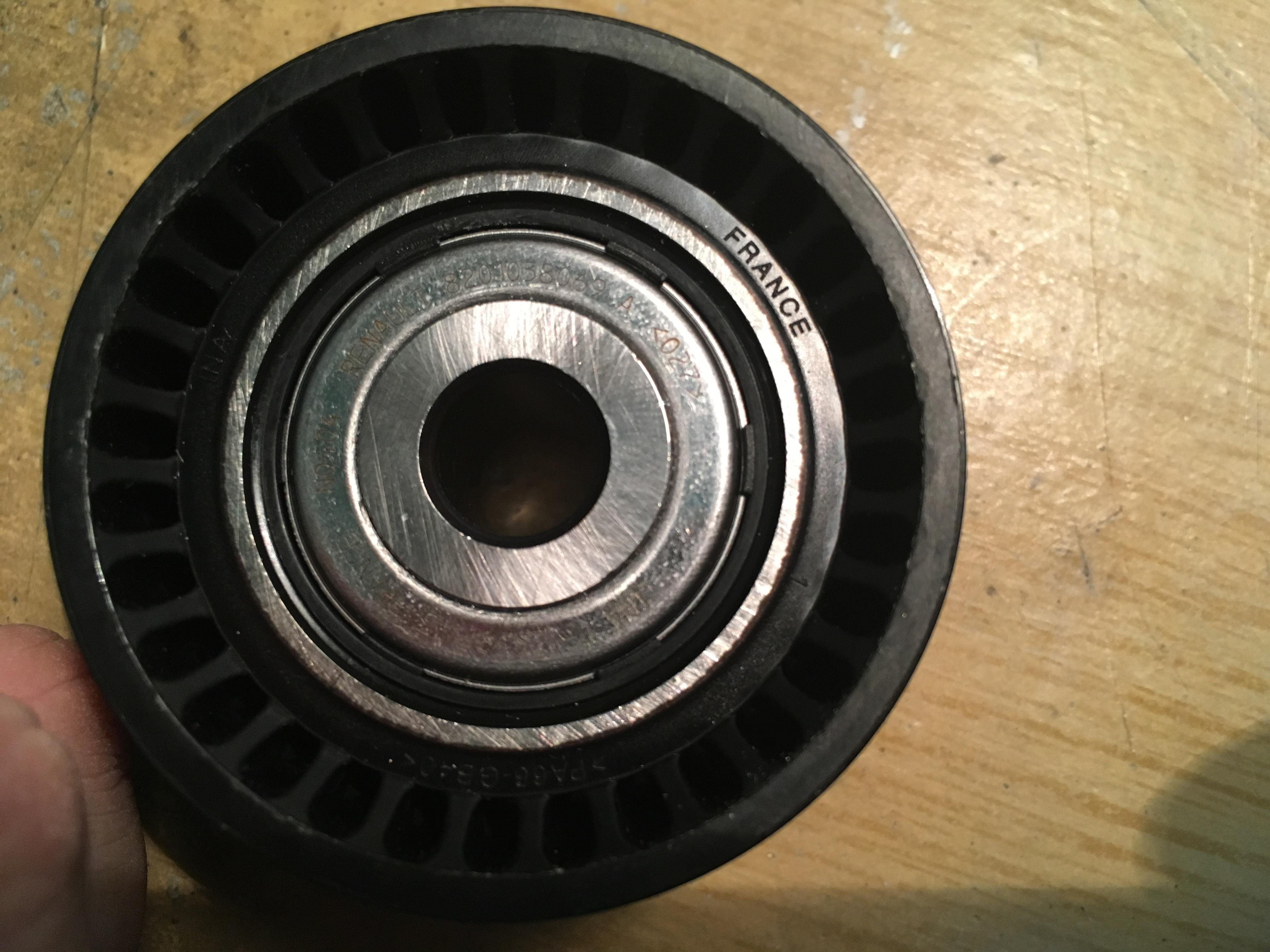

Ролик он же вроде на 1.6 идёт
---------- Добавлено в 17:54 ---------- Предыдущее написано было в 17:49 ----------
Просто раньше брал комплект там вроде обводной ролик другой был закрытый крышками с двух сторон
Название: 2017-11-20 17-42-44.jpg
ID:	113505   Нажмите на изображение для увеличения
Название: 2017-11-20 17-43-02.jpg
ID:	113506   Нажмите на изображение для увеличения
Название: 2017-11-20 17-43-24.jpg
ID:	113507   Нажмите на изображение для увеличения
Название: 2017-11-20 17-43-54.jpg

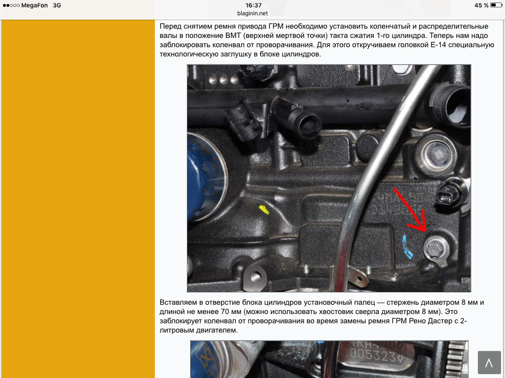

У меня на руках мануал "За рулем", там все про МКПП. В частности, пишут для откручивания болта шкива ставить на 6-ю передачу и жать тормоз. С АКПП тогда что - просто тормоз?... Удержит?

Я хз как там с АКПП но в мурзилке описывается два метода, первый это передача - тормоз, и второй - "Вставляем через окно в картере сцепления шлицевую отвертку между зубьями венца маховика" Так что вам скорее всего только по второму способу.
http://www.renault-duster.dv13.ru/dv...ogo-mexanizma/
