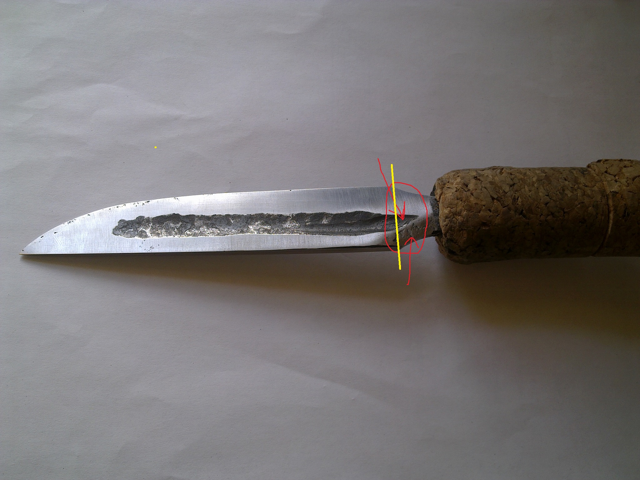

Вчера посмотрел видос известного выживальщика по сбору березового сока
vBulletin [media]
В нем он использует как раз якут с металлическим больстером. Смотрится вроде неплохо. Задумался
. По идее есть где и нержавейку достать - в листе толщиной миллиметра 1,5, либо трубку распилить вдоль и развернуть - получится 2,5-3 мм листик
. Обрабатывать правда ее тяжко. Но если из китая выписать твердосплавные фрезы на гравер - можно и структуру ломаного камня забабахать - будет наверно неплохо смотреться.
Единственное, что смущает - затрудненная подгонка больстера к клинку из-за его особенностей:
Желтой линией обозначил примерную границу больстера (плечики еще подравнять нужно будет) - получается дол заходит под больстер и часть плоскости над долом тоже уведена (при ковке - стачивать плоскость до нее не вариант - сточится дол) - наверно можно подстучать металлический больстер, но не уверен, что он на столько деформируется, чтобы заполнить дол, да и если он будет из тонкой пластины, то скорее всего просто загнется не в том месте и все. Опять же, если с латунью еще может и прокатит такой финт (особенно если нагреть ее горелкой), то с нержей очень сомневаюсь.
С деревом тут будет проще - выточить клинышек из того же кусочка дерева и аккуратно вклеить. Если даже будут щели - намешать эпоксидку с древесной пылью и зашпаклевать.
Обух рядом с линией больстера - 5мм.

, зачем идешь по пути больших трудностей??? Задача сделать нож, или нае...ться с ним, преодолевая искусственно самим собою созданные трудности?
Нет ничего на проставку, не ставь ничего, подгони по плоскости две деревяхи (гемор еще тот) и собери рукоять, доведи до 1000 наждачки обработку и пропитай. И все!!!
Если хочешь потом делать еще ножи, то все равно надо пару тройку режиков одеть в ручки, чтобы понять, что тебе нужно. Я только к пятому ножу начал понимать немного, но спустя год перерыва все придется проходить по новой.
Все ИМХО разумеется.
П.С. Не повторяй моих ошибок
, не лезь в "дебри".

, да это понятно, просто интересно - есть ли способ подгонки металлического больстера под такой клинок?
---------- Добавлено в 10:54 ---------- Предыдущее написано было в 10:40 ----------
Sashok279
в юности начинал заниматься ножедельством, но тогда не было ни интернета ни подходящей литературы, ни инструмента ни возможности заказать материалы - все делал интуитивно и из того и тем что была возможность найти. Собрал 4 ножа (из полотна рамной пилы) с накладным монтажом (при чем 3 из четырех режиков были стопудов холодные, да и 4-й тоже под вопросом
- молодой же был, глупый) и только после крайнего допетрил, что выводить спуски и финишировать клинок нужно было до сборки рукояти, потому как клин рядом с рукоятью потом не вывести толком.
Сейчас по этой теме в сети доступны просто горы информации - намного легче было бы, если бы все это было доступно тогда...
По-моему, нет. Или хвостовик доводить по форме, чтобы можно было одеть такой хитрой формы больстер. Что бессмысленно. Поэтому и полностью из дерева якуты.
Способов буран, особенно для латуни:
1. Особенно извращенный вариант, механическая обработка. Из картона шаблон прорези, очерчиваешь контур(
чертилка у тебя есть
), сверлишь тонким сверлом где можно, не вылезая за очерченные границы, возможно разными по диаметру, обходишь "грыжу" под дол, дальше надфили. Тонкая латунь особого геморроя не создаст, я бы минут за 30-40 управился.
2. Можно сделать фигурный пробойник и в легкую пробить, кромки припилить надфилем.
3. Можно в эпоксидку тех же латунных опилок добавить и "зашпаклевать" дол.
4. Можно сделать форму из шамота или чего подобного, расплавить латунь и вылить, иногда так и делаю. Если обух толстый вообще не вопрос, набиваю песок в емкость, поливая водой трамбую, затем делаю форму из жести, обычно для гарды(всякие там "усы"). Загоняю клин в песок под самую гарду, одеваю формочку и заливаю расплавленной латунькой(бронзой), песок обязательно мокрый, пусть лучше "стрельнет" латунькой, чем отпустится клин. Немного муторно обрабатывать гарду возле клинка, за то монолит конкретный.
5. Горелкой припаять кусочек к больстеру.
В общем много вариантов.
Нержа обрабатывается хуже, но вполне хватит обычных сверл(фрез), не надо твердый сплав. Главное не на сухую, можно мыльную воду(самое простое) или специальный СОЖ, а самое лучшее олеиновая кислота.

1. Особенно извращенный вариант, механическая обработка. Из картона шаблон прорези, очерчиваешь контур(чертилка у тебя есть), сверлишь тонким сверлом где можно, не вылезая за очерченные границы, возможно разными по диаметру, обходишь "грыжу" под дол, дальше надфили. Тонкая латунь особого геморроя не создаст, я бы минут за 30-40 управился.
Лех - там проблема в подгонке больстера в районе дола - не получится набить его через хвостовик так чтобы он дол закрыл
Серега, думай пространственно
в 3D, латунь гнется, "лепесток" отогни в сторону носа клинка, одень и верни обратно. Тренируйся на люминтии от пивной банки.
Латунь можно и подбить-усадить, это не бронза, не лопнет, но без фанатизма.
Семен Семеныч! Чот я так даже не подумал
Но наверно последую совету Александра - не стану усложнять и больстер сделаю дубовый со стабилизацией в смоле. Предварительно поэкспериментирую на деревяшках как будет пропитываться. Думаю для начала ни греть ни охлаждать не стану - разведу в растворителе (646 или похожем) чтоб пожиже была, можно еще с дозировкой отвердителя поэкспериментировать. Если результат не устроит - тогда буду уже и температуру пробовать менять.

Начитался(насмотрелся) про булат, решил замутить. Первый блин комом, прогорел тигель, вытекло "варево", 13мм стенки графитового стакана оказалось маловато, за то определился со временем нагрева и расплава стали. На следующей недели попробую опять, выточу стакан и озадачу кузнеца. Обещали "молибденки" принести, вообще здраво будет, пока определяюсь что взять в основу, скорее всего ШХ15, но может и Х12МФ.

WolfAlex
, фотки мути, а еще лучше видео
