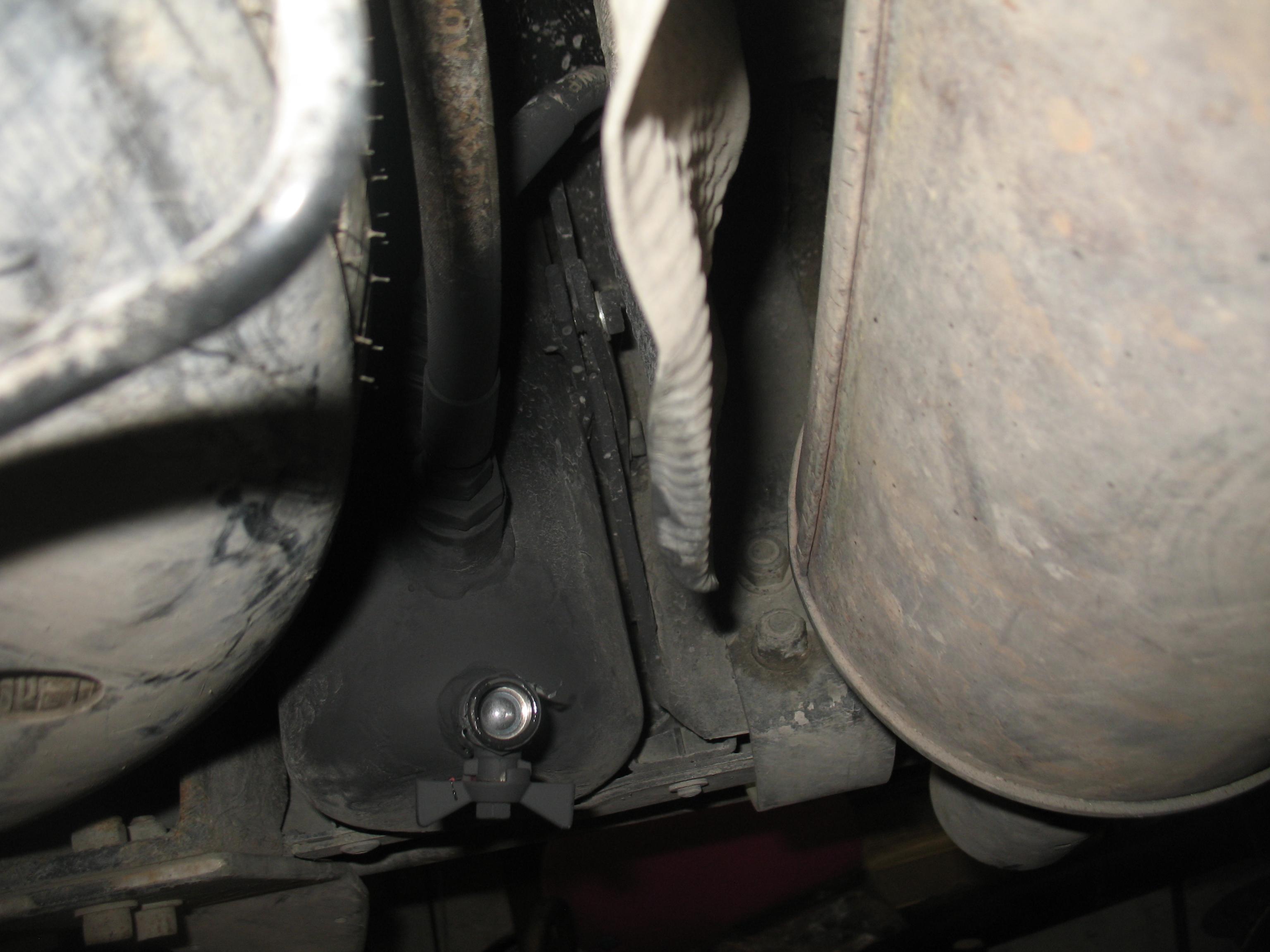

По умолчанию Re: Лифт подвески
завтра дам точные ответы.надо посчитать.
рес выглядит так-фото.
стоит между запаской и глушаком вертикально .
три порта
1.сброс
2.от компа
3.верхний -на блок клапанов.и на подушки.
думаю коректней обсуждать тут http://www.dusterclubs.ru/vb/showthread.php?t=2235

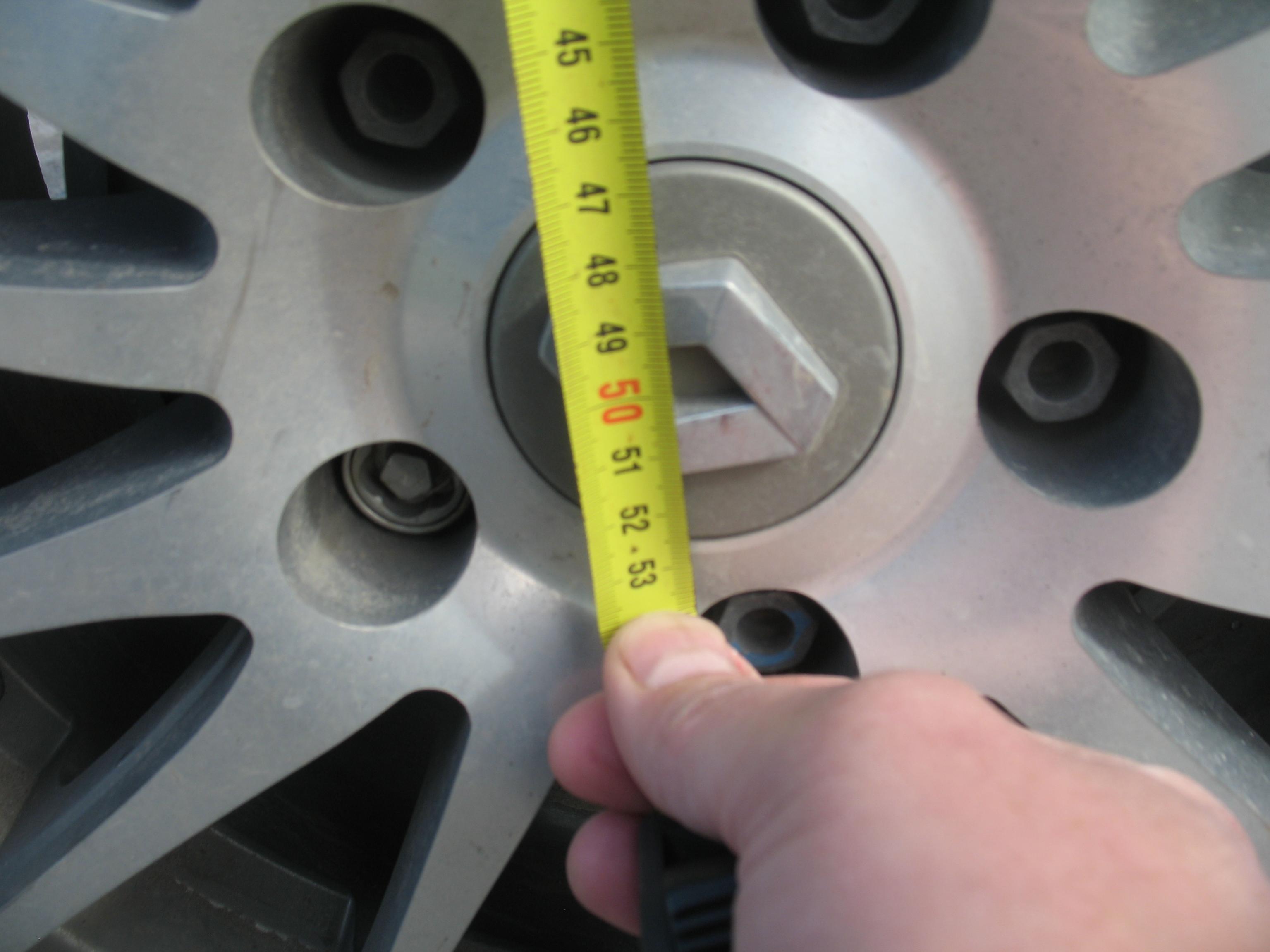

Старый 30.08.2014, 07:48   #107
1410
Аватар для 1410
Онлайн: 1410 вне форума
Был(а): 03 апр 2019 12:37
Адрес: тула
Автомобиль: стандарт
Сообщение от Анатолич74 Посмотреть сообщение
При полном подъёме на сколько стало выше по сравнению с стоком?
На сколько литров бачек под воздух? Какова надёжность данной конструкции?
поднять могу +5см от стока те 50см от кромки крыла до центра колеса- считаю это оптимальным замером.(если мерить от земли -ерунда -у всех колеса разные)
рессивер посчитал по формуле -2.9 литра))
обычно такие ставят для эмитации пневмотормозов как на грузовиках.(эффекно получается)
надежность -это по самому слабому элементу в системе .
точно не скажу может....... компрессор.
