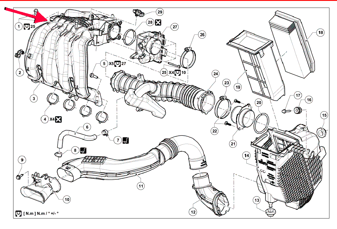

Сообщение от ProMan
Это не ресивер он снял,а резиновый воздуховод.Там и у меня идеально чисто,сандалит масло на прямую в ресивер,с ЛЕВОГО патрубка(сапуна)Который на прямую пристёгнут,с одной стороны к клапанной крышке через синий пластиковый ,то ли клапан ,то ли переходник,с другой к ресиверу.К воздуховоду до дроселя подходит правый(если смотреть на двигатель)патрубок.Через него ничего не гонит.
Желтым обозначено от куда,красной стрелкой куда.Подключается этот патрубок.

Сообщение от Pomalenky
Тоже надо посмотреть будет. Да!А не подскажет ли кто,есть ли вообще литература на обновленный Дастер с двигателем1,6 114 л.с.?

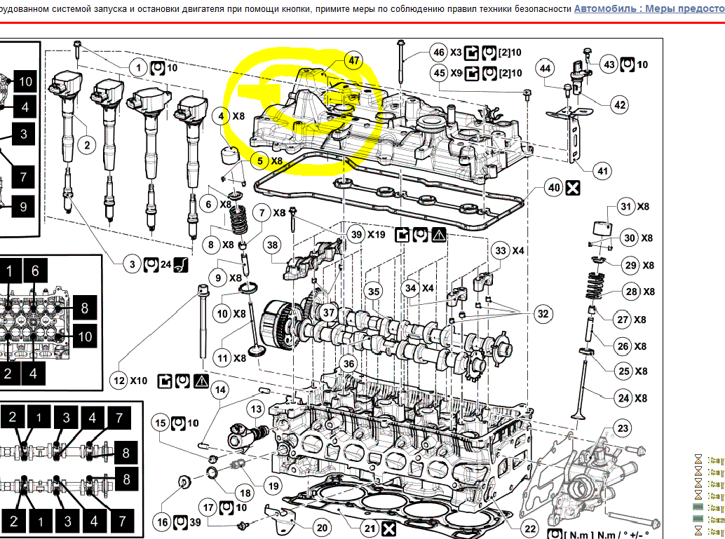

эдди Программа Dialogys. Из бумажного варианта "Ремонт без проблем"Renault Duster Рестайлинг 2015.Издательство Третий Рим 2016

Залазил на форум Каптюр. Там некоторые интересуются,куда же масло то уходит? Я с двигателистами по ниссан общался и с зятьком( у него кашкай с двиглом,как у меня). Они видят причину жора в поршнях. Для экономии материала и облегчения веса юбки поршней сейчас делают короткими. При определенных нагрузках поршня перекашивает, а так как юбка короткая, то через маслосьемное кольцо поршня, в районе перекоса, масло понемногу попадает в цилиндр,где сгорает.Так же нынешние масла очень текучие и быстро стекают с поверхностей . Масляная пленка тонкая и на горячей детали двигателя быстро выгорает,что так же приводит к постепенному угару масла. а точнее -это и есть жор. Некоторые форумчане с этим не соглашаются, говорят мол это бред. Я утверждать не могу,так как в этой части механики я не спец, а больше профан,хотя физику отчасти понимаю.
Как я выше и писал,меня удручает,наличие масла в впускном коллекторе.При ТО-2 примерно в таком же количестве.Пробег 29000
Чтобы уменьшить количество масла во впуске, не заливайте его по верхнюю метку на щупе, делайте меньше на 3-4мм, забрасывать во впуск будет не так сильно. Но будет забрасывать все равно, ничего страшного в этом нет.
Вот примерно как в видео, по ссылку что выше, так и заливайте.

Интересное мнение,дай Бог,что бы Вы были правы.При ТО-2,механик специально залил,так как ему сказал инженер по гарантии,что бы отследить угар-По верхнюю метку.До этого,я менял масло на ТО-1 и делал промежуточную замену.Оба раза масло переливали,в последний раз 400 грамм,я откачивал его сам.За пять тысяч сожрало щуп,от верх.метки до нижней.
Вот интересно,отчего,у кого то этот заброс есть,а у кого то всё в порядке-сухо совершенно.
Заброс есть у всех, у кого больше, у кого меньше: вентиляцию картера никто не отменял.
Ну и жор масла иногда наблюдается на этих моторах с новья, и на большинстве проходит сам собой через примерно 5 тысяч пробега. Были сделаны такие наблюдения.
