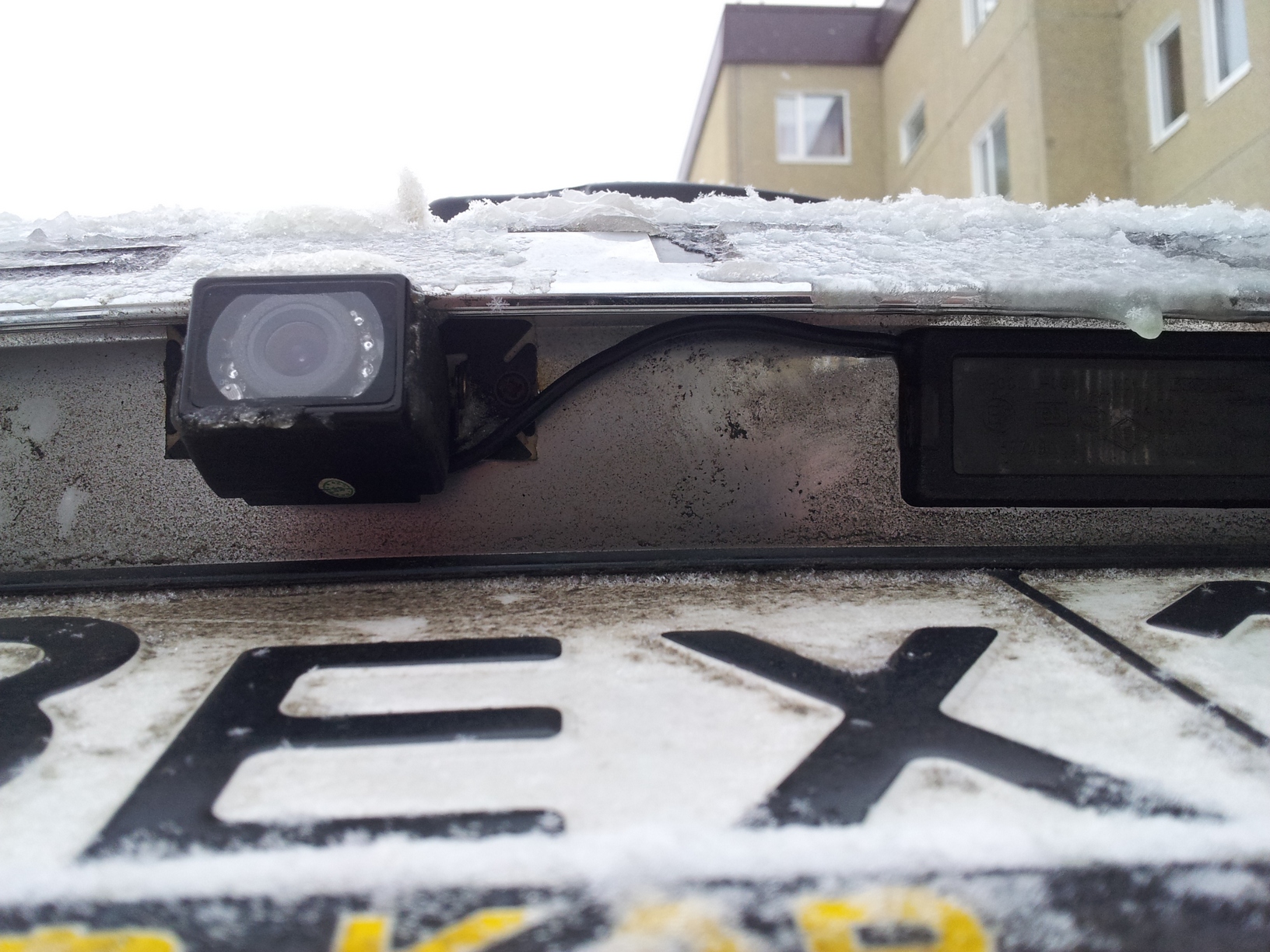

привет форумчане! Подскажите пожалуйста по камере заднего вида. Какой лучше взять? С ночным видением или можно без? Если без, то достаточно ли будет освещение от основных фонарей?
Старый 02.10.2014, 13:58   #1203
dr.spuntik
Аватар для dr.spuntik
Онлайн: dr.spuntik вне форума
Был(а): 16 июл 2023 10:32
Адрес: москва
Автомобиль: daster 1.6 4x4 бензин\газ BRC Sequent 24.11
По умолчанию Re: Камера заднего вида
Мне освещения вполне достаточно и если в зеркала в левое и заднее видно плохо то в камере картинка нормальная шум есть но препятствия и ямы видно, картинка лучше чем у соседа на тойоте.

Поддерживаю так как камеру с али опускал долго и упорно и мазал герметиком. Результат приемлем но не идеален и не хватает угла обзора.

Хотел поблагодарить всех. кто выложил разъяснения по установке камеры заднего вида.Особенно помогла помощь LEMARa.У меня есть несколько дополнений если не будет против автор данной темы.Ставил камеру INTRO МВС-095 -рекламируется как подходящая для Рено Дастер,да подходит, но с некоторыми доработками.А именно-патрон лампы штатной подсветки номерного знака квадратной формы, поэтому я её выпилил и в результате идеально вошло в соответствующее гнездо. Чуть пришлось при помощи фена подогуть лапку крепления нового плафона. Шурупы держащие камеру освободил на 2-3 оборота, для того, чтобы она смотрела ниже, вставил резиновую прокладочку.Провод с жёлтым тюльпаном лучше тянуть влево от гофры, так как там меньше проводов могущих помещать проделыванию данной работы.В принципе всё-если есть вопросы буду рад ответить. До установки камеры самостоятельно ставил магнитолу 2 дин Prology DNU-2610.Показывает хорошо.
Старый 27.10.2014, 12:03   #1219
Alexandr011
Аватар для Alexandr011
Онлайн: Alexandr011 вне форума
Был(а): 14 мая 2024 16:05
Автомобиль: Дастер 4х4 АКПП 2015 г.выпуска
Сообщение от Chiv Посмотреть сообщение
Поставил на днях камеру, долго выбирал на каком конструктиве остановиться, решил ставить за место фонаря освещения знака, проприетарная для Дастера категорически не понравилась видом и ценой. Решил искать альтернативу и нашел на свою голову http://www.aliexpress.com/item/HD-CC...652768492.html … На данную ветку форума забрел только когда все уже сделал, а так бы наверное избавил себя от ряда проблем, почему-то решил что подойдет камера от Кашкая, размеры вроде более менее совпадали, но! камера мало того что меньше по размерам (почти проваливалась в штатное отверстие), так еще и смотрела прямо в козырек ручки, хотел уже другую заказывать, но лень было ждать… Итого подточил надфилем на 1мм правый бок штатного отверстие в ручке, вставил с натягом камеру и подобрал требуемый угол и высоту установки так, чтобы зрачок камеры выглядывал по минимуму из-под козырька. Далее хотел сделать переходник из толстого пластика, но не нашел подходящего куска в хозяйстве, а руки как на зло чесались, плюнул на быстросъемность (планировал снимать перед посещением ОД) и герметично залил изнутри по периметру термоклеем.
Разрешением в 480 TVL в камере даже не пахнет, ну это изначально и ожидалось, да и не требуется такая четкость. Камера обладает довольно хорошей чувствительностью в условиях слабого освещения, ночью не проверял еще, но есть ощущение, что хватит штатной лампочки в фонаре заднего хода, на крайняк заменю лампочку на светодиодный кластер. Была идея сделать мощную ИК подсветку, разместив массив из 100шт 3мм ИК светодиодов в нижней части номерной рамки (там где утолщение). На пару с товарищем купил с дури http://www.aliexpress.com/item/3mm-9...637616216.html но, как показало макетирование, толку от таких СД как от козла молока, тут либо в камере стоит ИК фильтр, либо 940nm слишком дальний ИК диапазон для данного типа сенсора, как-нибудь куплю ИК СД на 840nm и продолжу изыскания. Т.к. под ручку двери попадает вода, приклеил поверху уплотнитель (желтая стрелка).
Монитор приобрел такой: http://www.aliexpress.com/item/NEW-4...622683538.html специально искал чтобы не было видно квадратика ЖК экрана. Не обманули китайцы, все как на фото, один только минус, зеркало оказалось тонированное, но в повседневной жизни это может и плюс. Размер экрана 4,3” в формате 16:9 и 3,5” в формате 4:3, формат выбирается в меню.
На кочках зеркало слегка трясет, заменил пружинки в зажимах на более тугие.
Проводку протянул под обшивкой справа под крышей, в комплекте с зеркалом шел трехпроводный шнур (сигнал, питание и земля) что сильно облегчило прокладку т.к. дополнительных проводов не потребовалось. Дотащил шнур от зеркала до заднего фонаря, и т.к. в этом месте нужно было сделать врезку для подключения +12 и земли, да и «тюльпан» тащить через резиновую гофру не сильно хотелось, то просто разрезал шнур и после протяжки через интимные полости задней двери соединил все вместе и пропаял. Итого все вмешательство в электрику автомобиля ограничилось врезкой в единственный провод +12 на фонарь заднего хода с помощью ножевого разъема-ответвителя известного как «чемодан» http://www.aliexpress.com/item/50pcs...496095931.html . Землю подключил рядышком на штатную винтовую клемму (расположена чуть выше заднего фонаря за пластиковой обшивкой). Задержка старта всей системы не более 1-1,5сек после включения задней передачи, я в восторге
PS вынашиваю идею подключить по второму видео входу монитора (через кнопку) видеорегистратор, сам же рег разобрать и все потроха интегрировать в корпус штатного зеркала, наружу вывести только вобъектив и кнопки дублеры управления регом. Либо спрятать кишки рега под обшивку потолка, а модуль матрицы с объективом вывести на длинном шлейфе (15-20см) в зону работы дворников. Тут все сложнее, не факт что длина шлейфа не окажется критичной, надо пробовать.
В магазинах алли есть вайфай приемопередатчики видеосигнала.Я себе в форд ставил и на Дастер поставлю обязательно. В задней двери рядом с камерой ставим передатчик, питание объединяем с лампой заднего хода.
Спереди панорамное зеркало с монитором и приемник вайфай. Правда еще не придумал, как перед правильно подключить,пока через прикуриватель.
