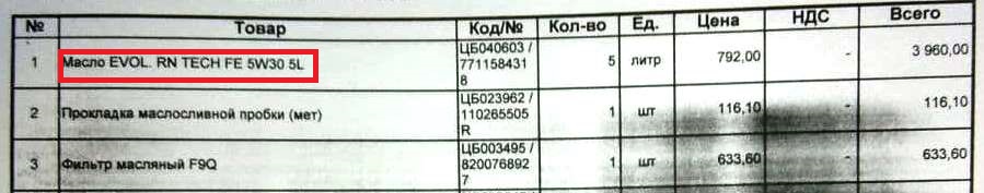

По умолчанию Re: Моторное масло для Рено Дастер турбодизель, рестайлинг . 109 л.с.

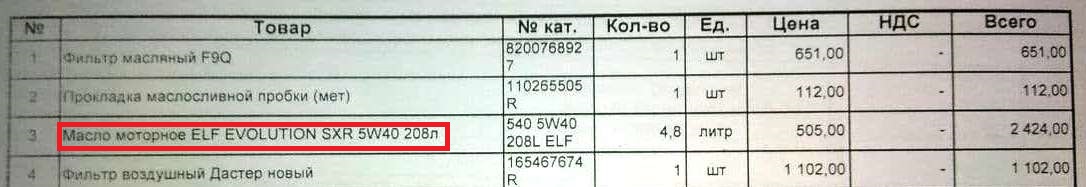

А ты и не обязан обосновывать, ты хозяин машины, что хочу то и лью, хоть "Золотую семечку" , они просто отметку поставят что ТО произвели материалами заказчика.
Если бы в своё время шелудивый приёмщик в салоне не запугал меня слётом с гарантии, то не было бы таких документов с ТО (прикрепил внизу). И возил бы я только своё масло. Увы, опыт приходит не сразу...
Лили мне откровенно только то, что было в наличии и на документы им было по барабану.

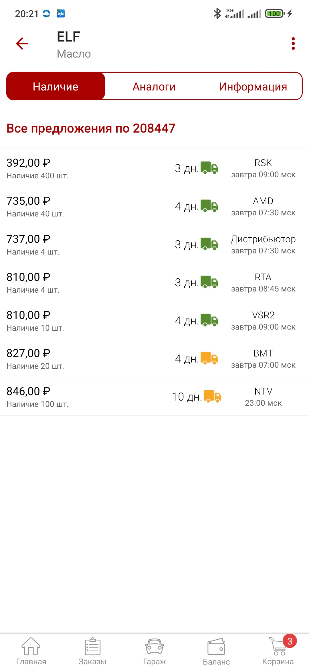

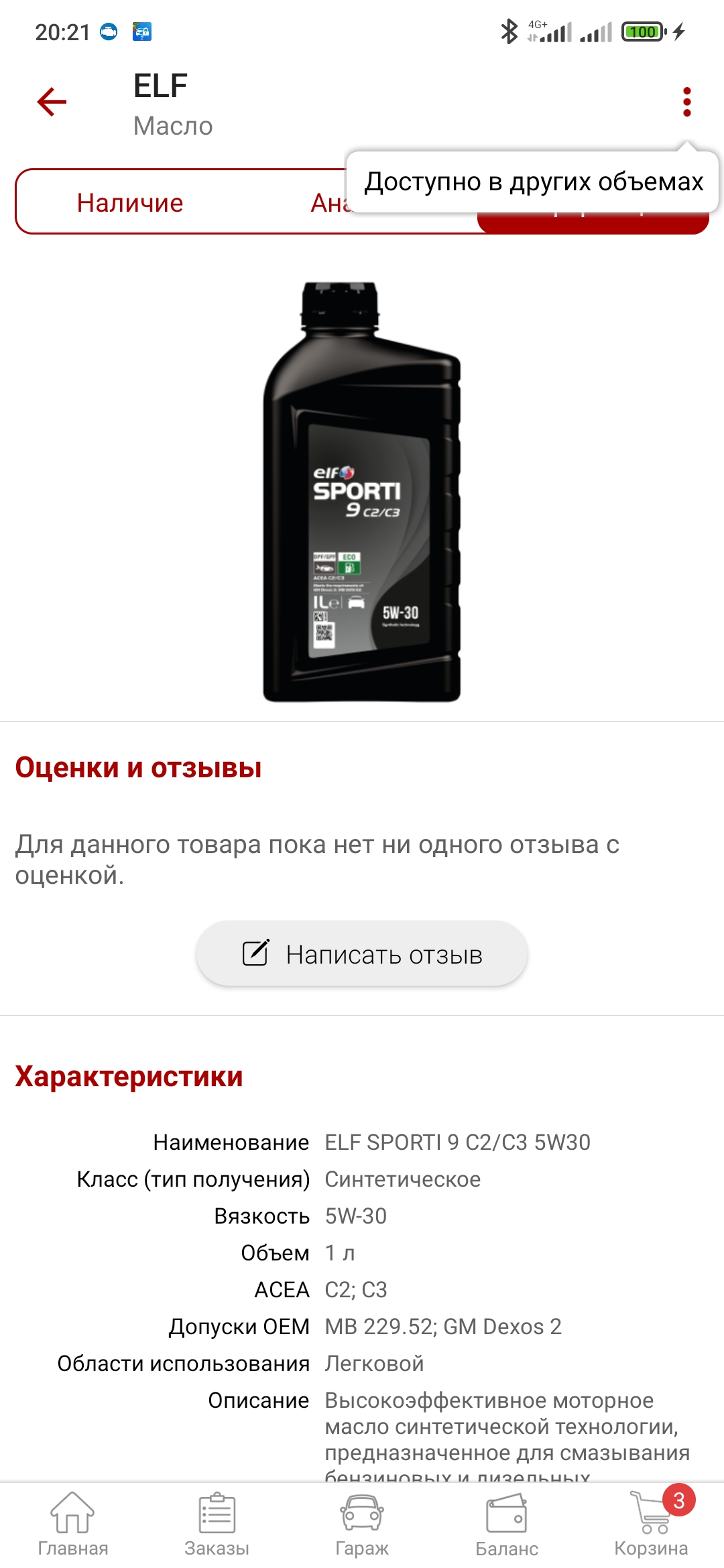

Эльф Спорти С2/С3 по 400р за литр в автодоке

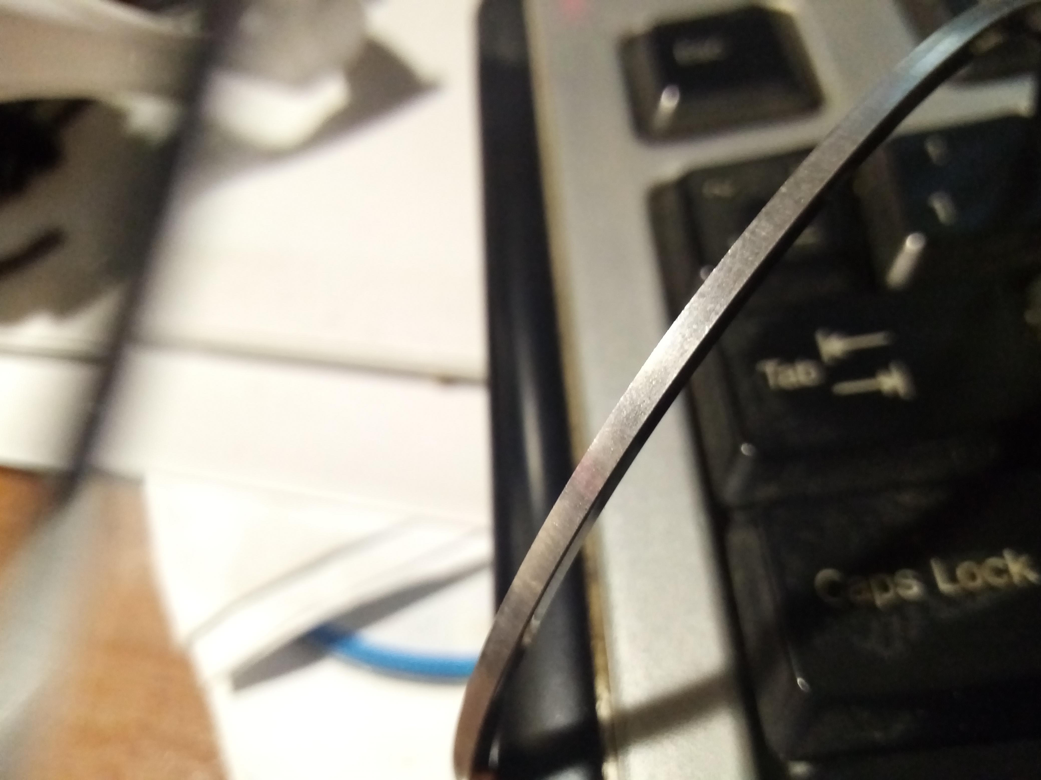

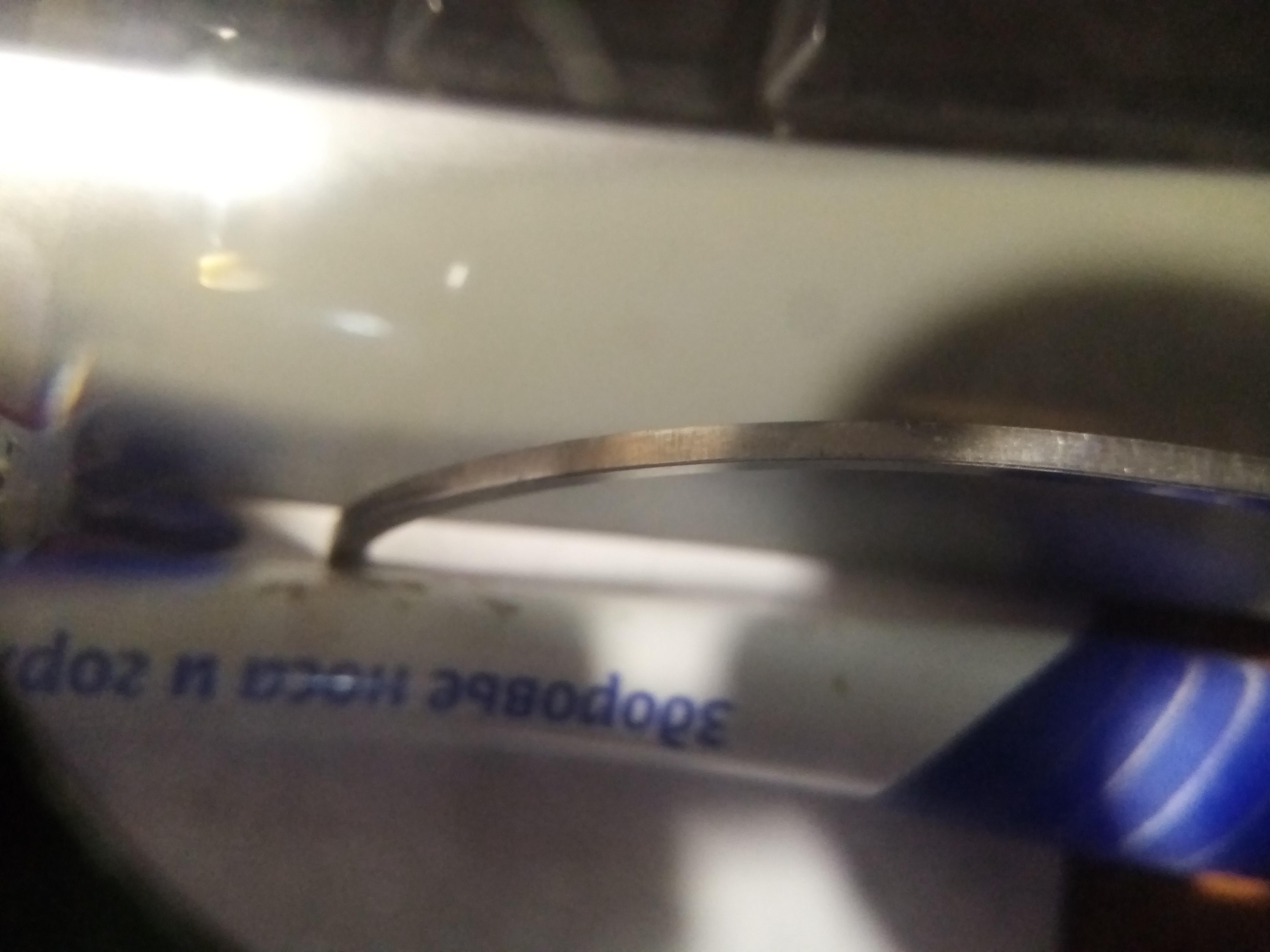

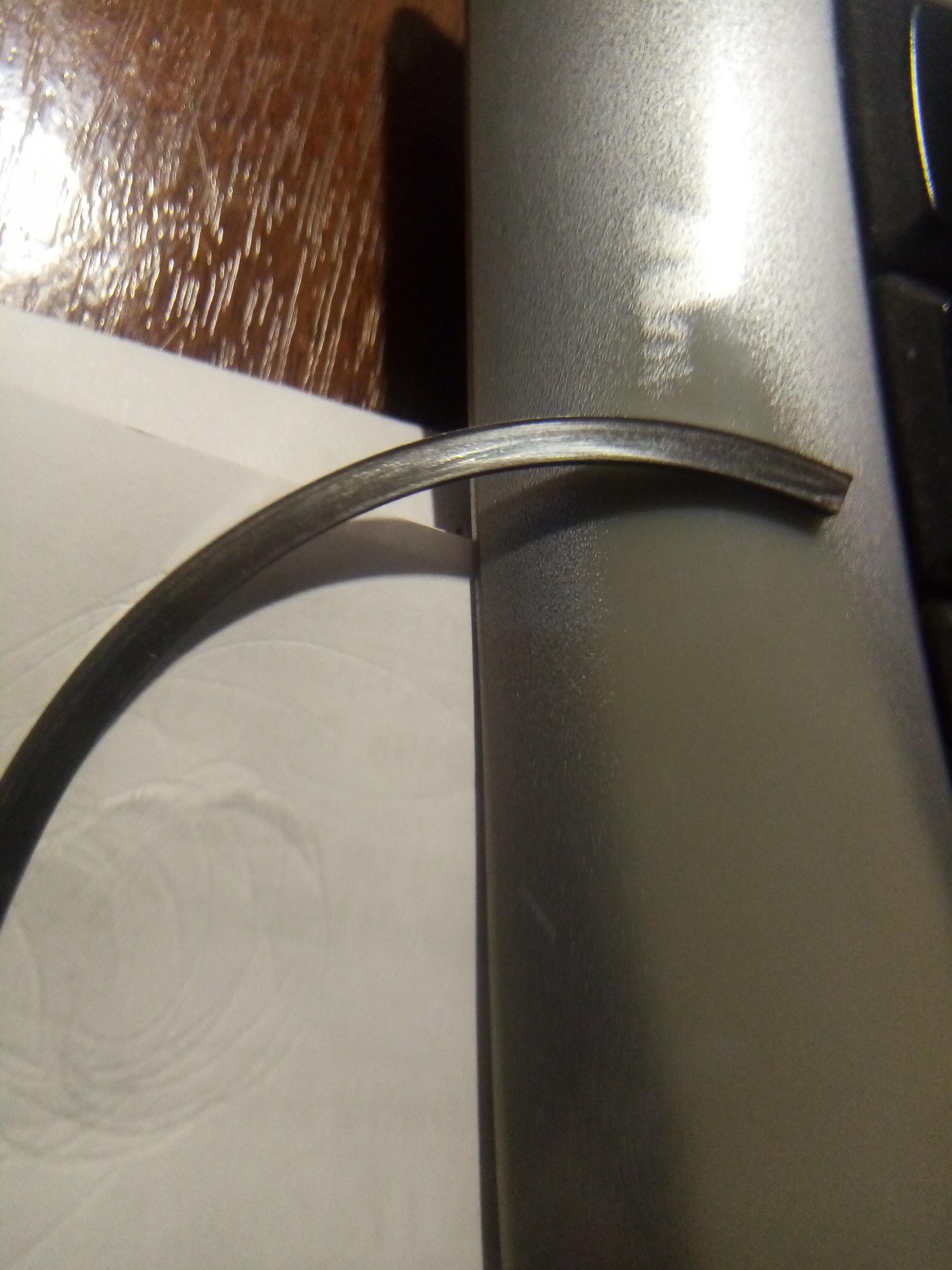

Вот от нечего делать попытался через лупу сфотать, первое компрессионное кольцо обломок, где гребень это нижняя его часть. Говорят что якобы точно такая выработка должна быть на поршне но я не заметил. когда сниму поршни очень внимательно посмотрю, Но мне кажется что это как бы проковка всего кольца в чугунной канавке а гребень это как раз величина зазора между поршнем и цилиндром. на 3м снимке видны риски (правда не так отчетливо).

Сообщение от kval300 Посмотреть сообщение
Тебе бы проточить в ремонт на нольпять. Поршни ремонтные есть на 858-ой. Заодно и клапана притереть под номинал, если уж мотор вскрыл. Я хз сколько это сейчас по деньгам, но вероятно есть смысл потратиться на это сейчас нежели потом снова вскрывать.

Сообщение от RiddickRB
Я и буду этим заниматься по весне, поршни есть даже и под 025,и 05,Mahle примерно 20тыс комплект у меня 884мотор,на сколько расточник выйдет то и будем брать после промера, а там пусть потом растачивает под каждый поршень, и будет новый мотор! думаю в 30ку улажусь! Мотор снят стоит себе спокойнико в целофане, разбирать и собирать будет одно удовольствие без спешки, шума пыли и грязи!Жаль только новые кольца и вкладыши 100км проехали всеговкладыши может и оставлю.
