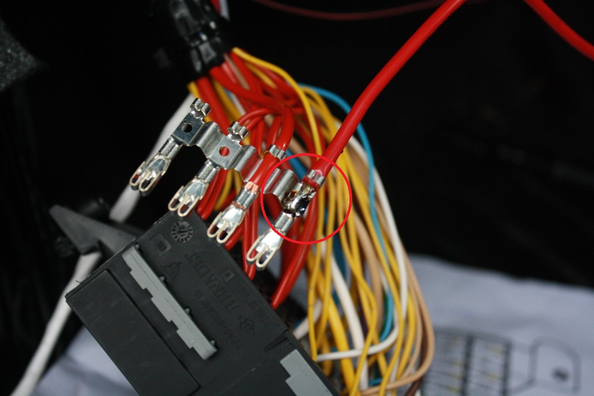

Сообщение от gagarin74 Посмотреть сообщение
режь все провода - а мы поможем !!!!
Чтобы не резать все провода можно сделать так: берем тестер в режиме вольтметра, минусовой провод подключаем к массе, к плюсовому приматываем проволочкой острую тонкую иголку. Измеряем напряжение на проводе протыкая иголкой изоляцию, чуть-чуть, главное чтобы игла коснулась провода.
Способ конечно общеизвестный, но вдруг кто не знает

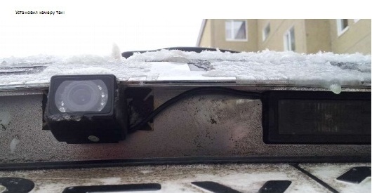

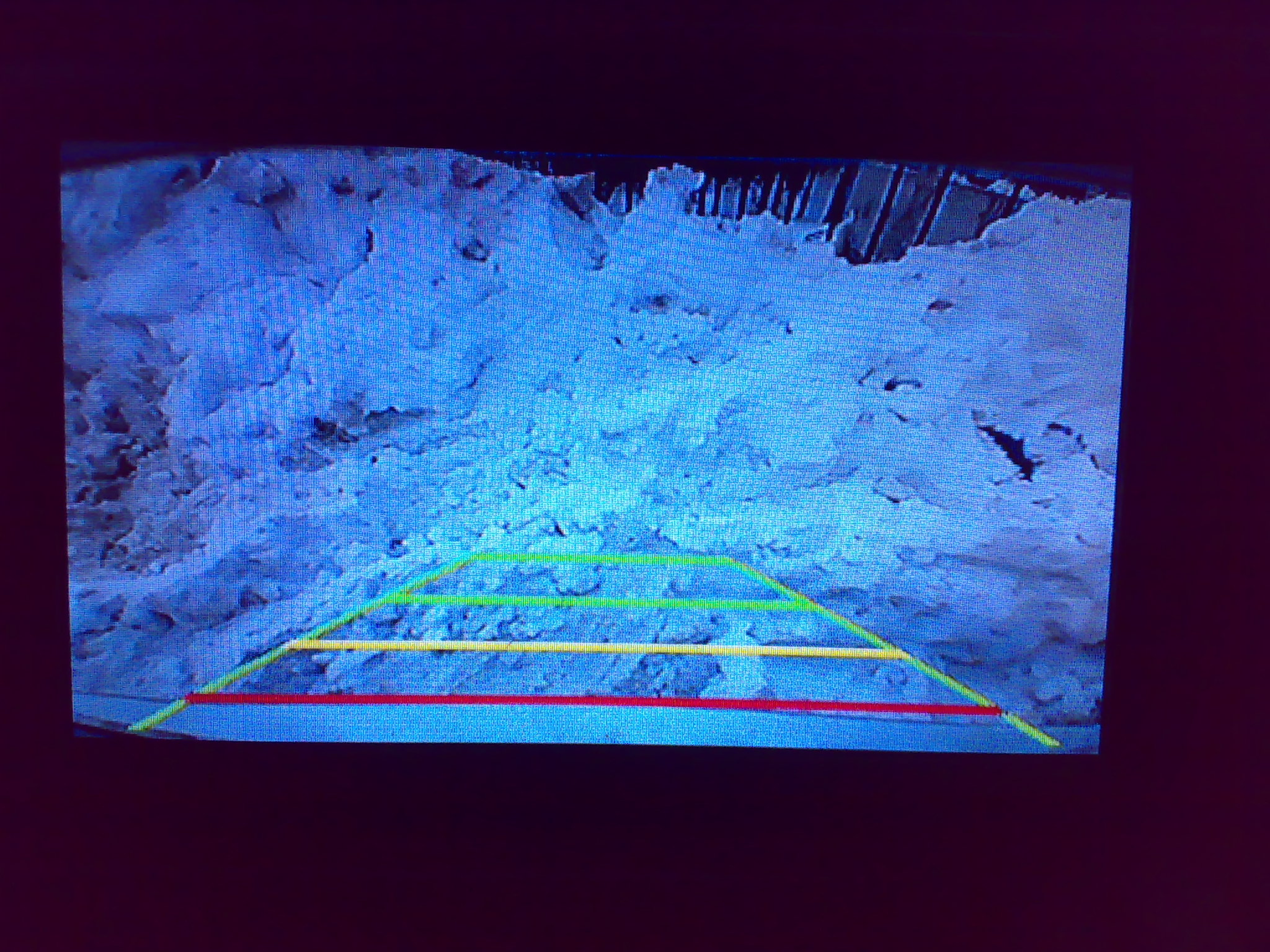

Вот моя камера и фотка моя. С инфракрасной подсветкой. Установлена осенью 2012г. Работает до сих пор нормально. Ночью видно нормально. В зас-атом состоянии прилично (немного мутновато)... Минусы - угол обзора не более 110 градусов, смотрится крупновато...
(фотки выкладывал в формате ...PDF - только знакомился с форумом, пост 164)

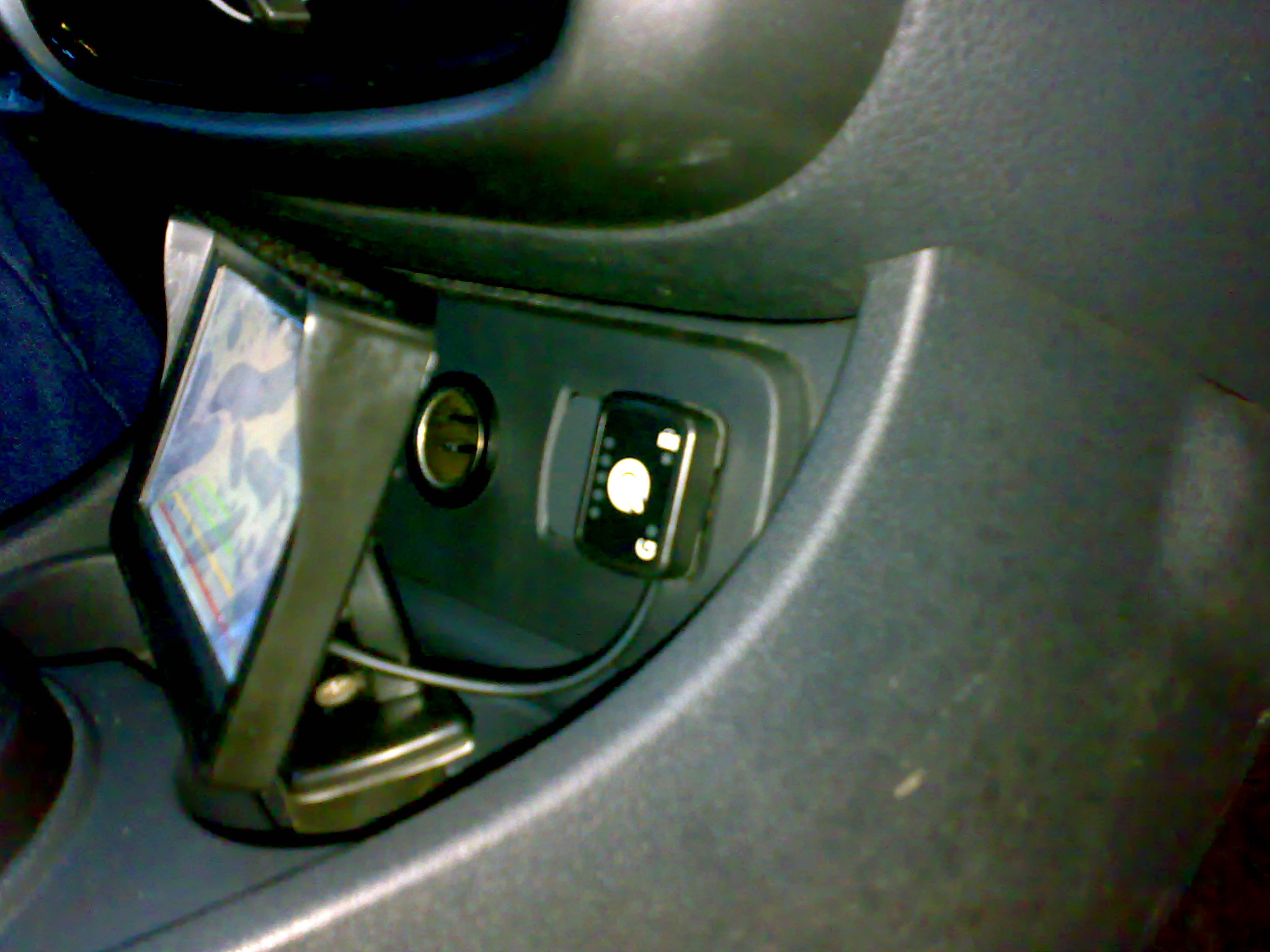

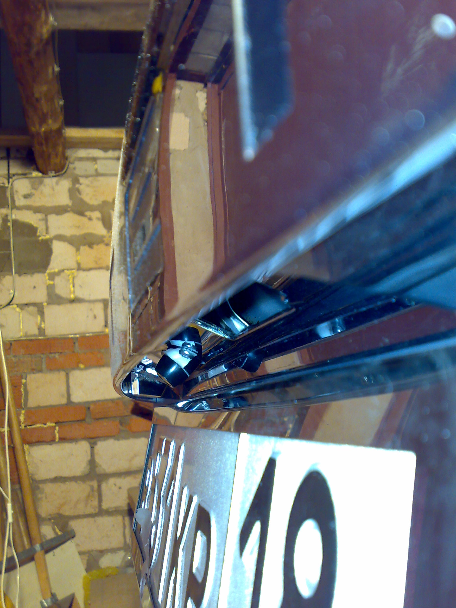

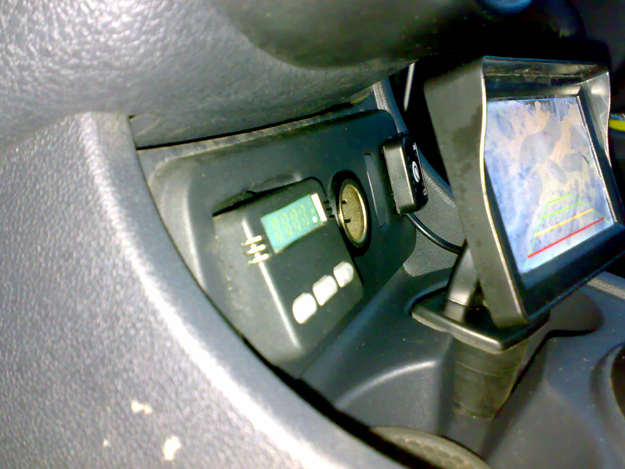

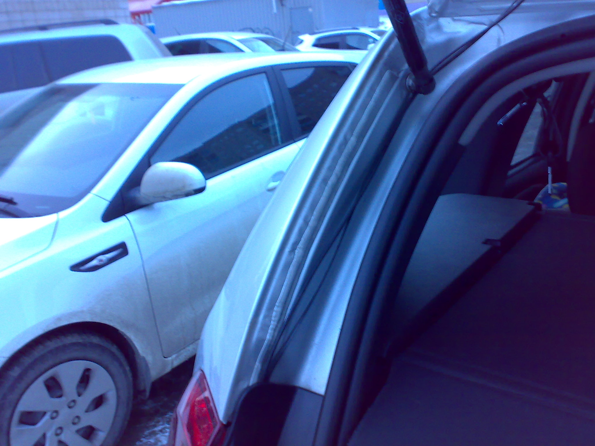

По умолчанию Re: Камера заднего вида

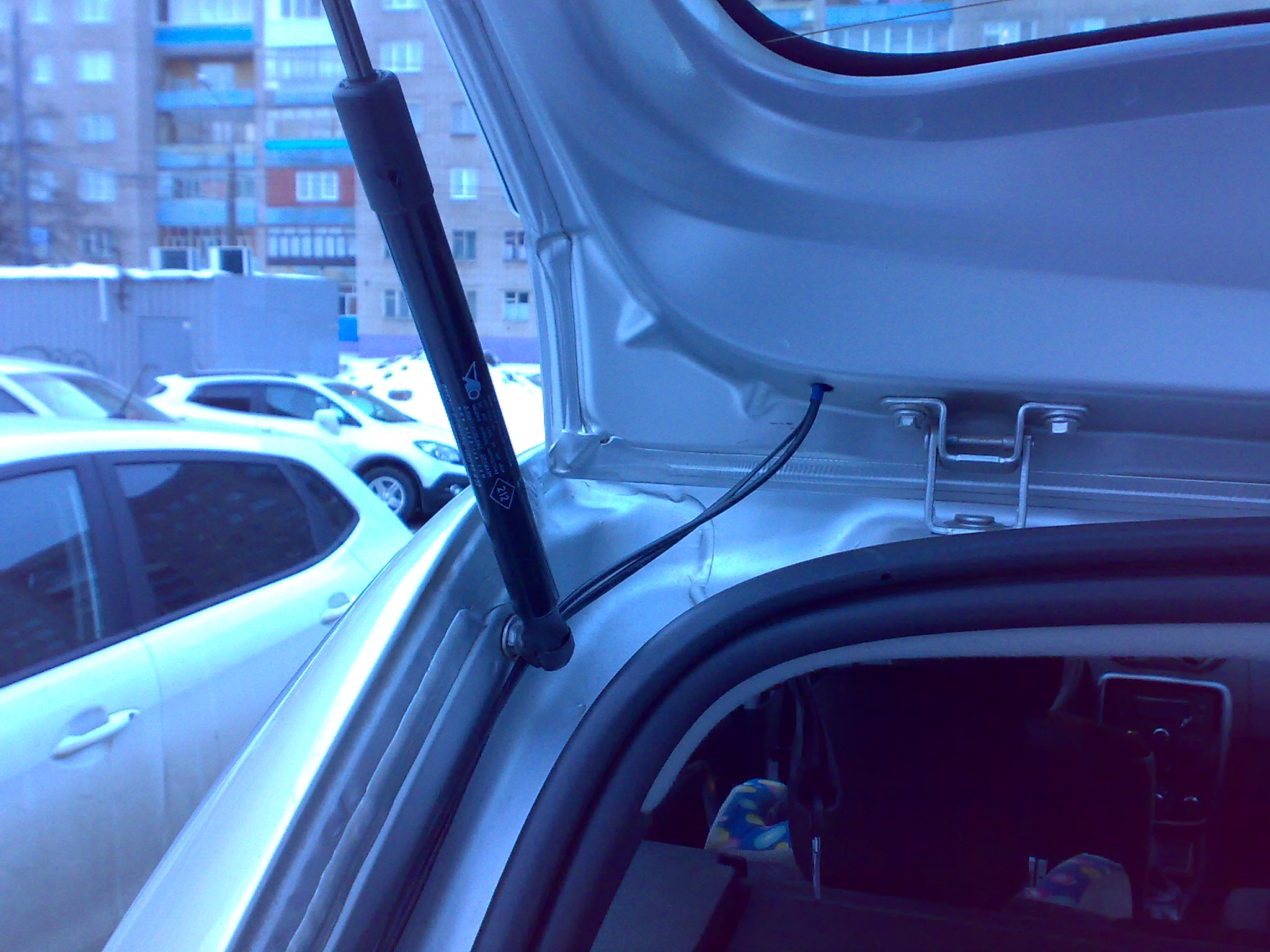

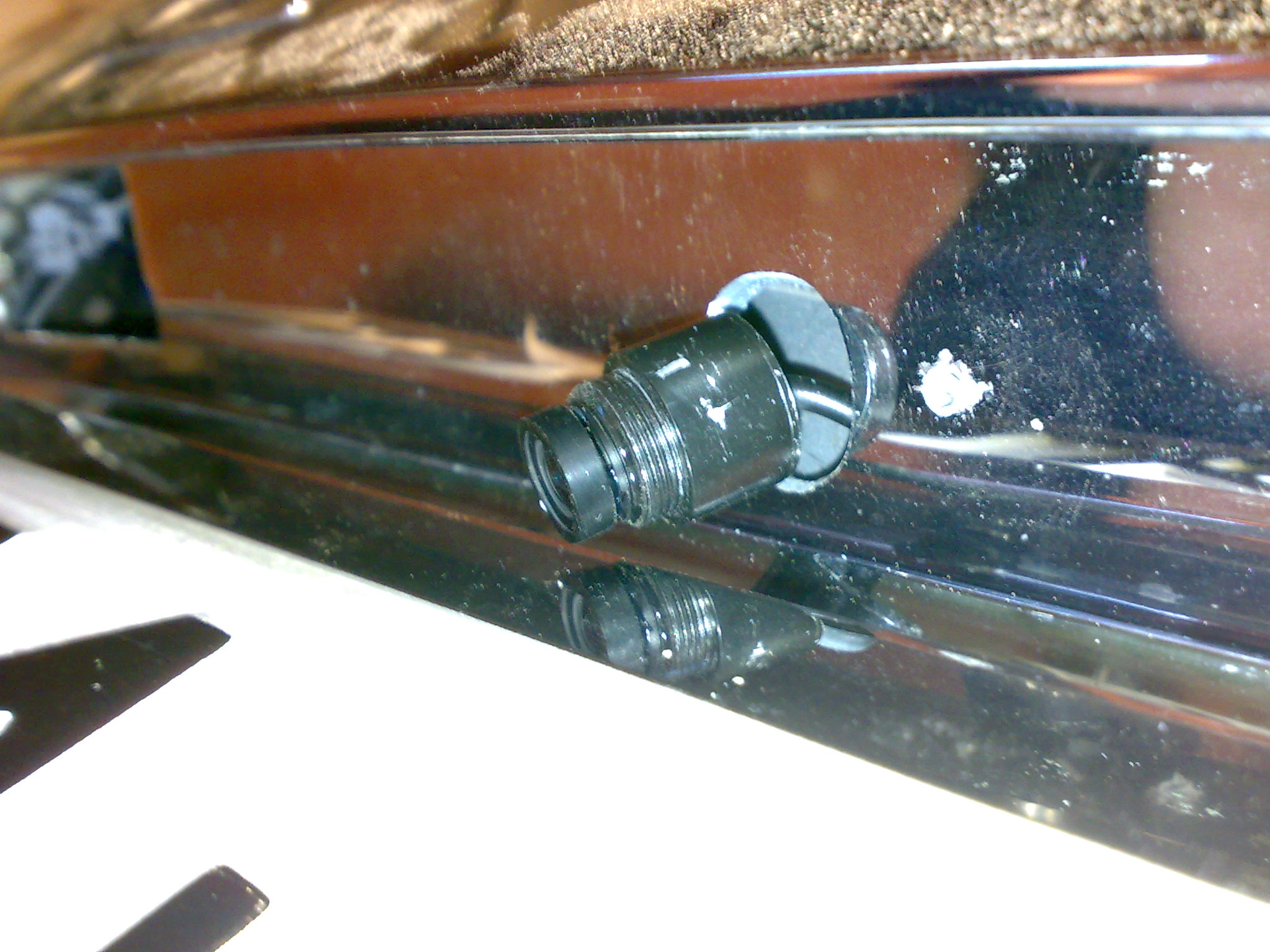

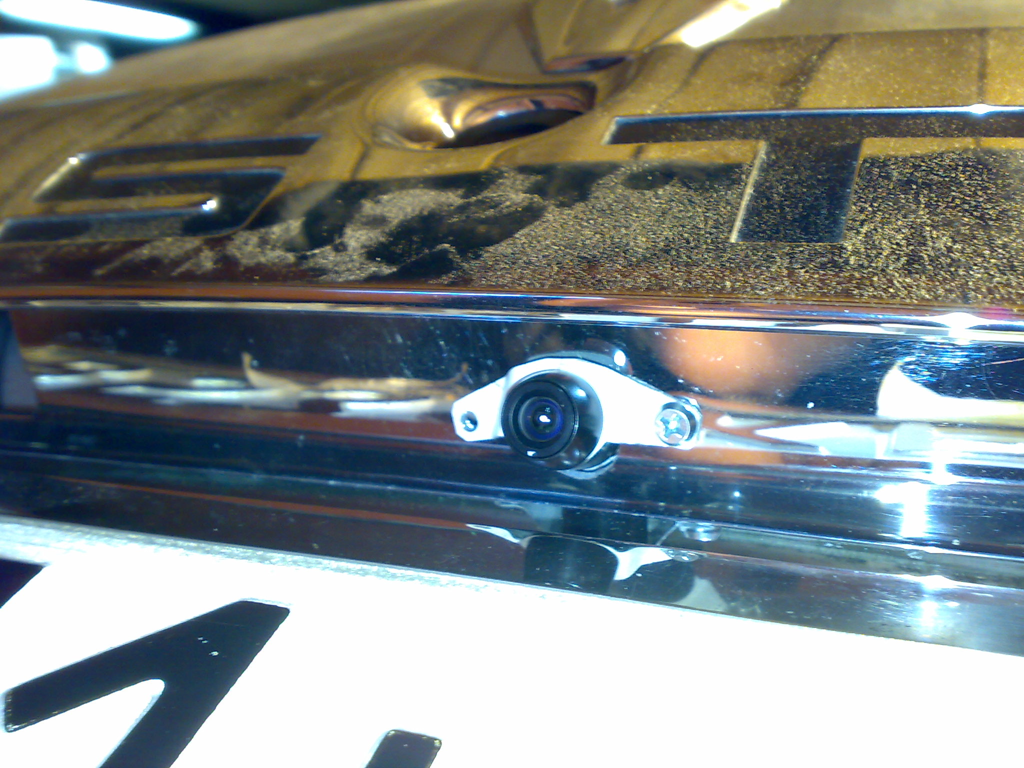

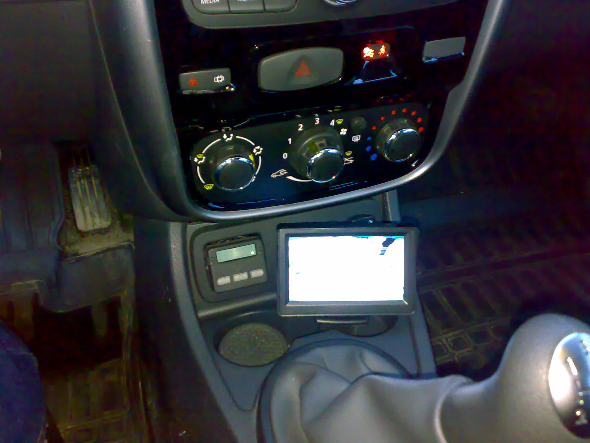

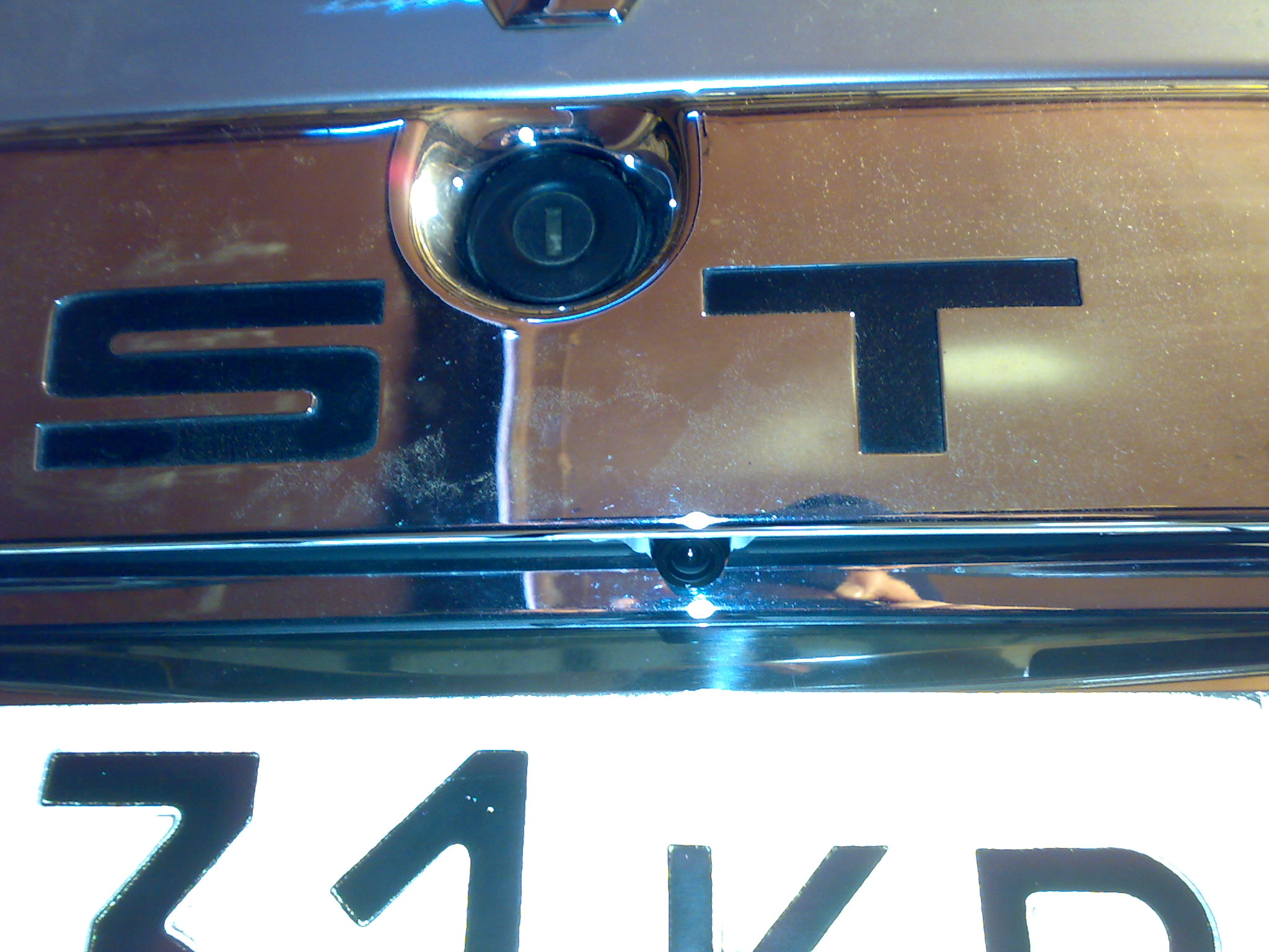

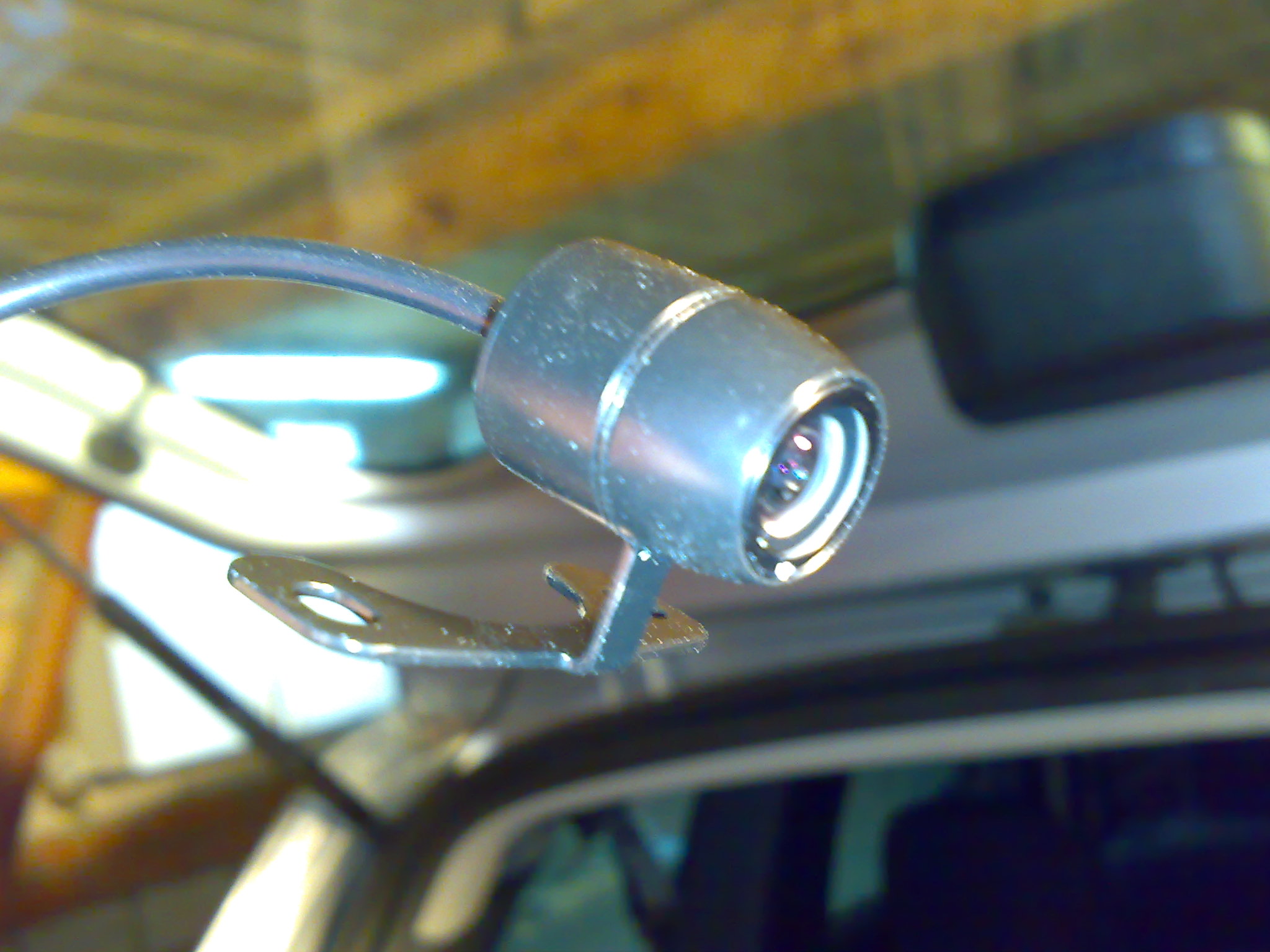

Прочитал тему, решил поставить себе камеру-1000 р. и монитор-1500 р.
Вот что получилось...
Комментарии к фотографиям: Камеру купил самую дешевую в магазине, для скрытой установки просверлил отверстие в накладке "DUCTER" почти по центру, изготовил новую крепёжную пластину из жестянки, после подгонки по углу наклона, прикрутил на саморезы. Если смотреть горизонтально, то камеру почти не видно - так и хотел. Под провода просверлил отверстие, но в этом месте два слоя металла, можно просверлить справа. Не очень красиво, но не хотелось лезть зимой под обшивку. Провод уходит в задний фонарь, там тоже просверлил. Провод покупал экранированный (ушло 7 м.) т.к. протягивал по порогу, полу и длины штатного не хватило-бы. Монитор решил поставить подальше от посторонних глаз, в необычное место. Потому-что пепельницу и подстаканники в этом месте не использую, кнопки, крутилки - на виду - руками доступны, к прикуривателю есть доступ повернув монитор, да и смотришь на экран довольно редко, чтобы ставить его панель ИМХО. На мониторе - красная полоса - это уже бампер - на верху, по краям видно накладку, которая "DUCTER". Результатом доволен - всем удачи в доработках своих автомобилей!

Сообщение от ку-ми Посмотреть сообщение
Главное что Вы довольны!!!!!!! А вообще очень не рационально.
Все конечно замечательно, но можно было сделать поаккуратнее, провода например протащить в дверь через стандартную резиновую гофру, по которой идет освещение номера, питание дворника и т.д. Тогда не было соплей по корпусу машины, сразу из под обивки потолка в гофру в дверь и выход где номер...
Расположение монитора выбрано очень неудобно... едешь назад а смотреть приходится вниз.... Вообще самое удобное это расположение экрана как можно ближе к зеркалу заднего вида... Когда едешь задом не вся информация о дорожной обстановке видна на камере, нужно все таки смотреть в зеркало заднего вида. Самое рациональное это панорамное зекрало со встроенным монитором... Все таки безопасность превыше всего... Столб увидешь в метре, а вот подлетающую машину нет....
Да и очень удобно делать камеру заднего вида запитанную постоянно, когда едешь с прицепом или в пробке видеть что находится сзади...
лучше всего это экран на панели(как в козырке)
или в зеркале вместо штатного
как у меня

ку-ми, зачем городить такой колхоз, как тянуть провода в этой теме расписано подробно и сложности не возникает, монитор внизу это просто нонсенс , вы что творится вокруг машины не видите, лучший вариант это монитор в зеркале. Дастер все таки не ржавая шестерка.
Когда собирался устанавливать камеру просмотрел приличное кол-во материала. Постоянно запитанная камера быстро накроется (не предусмотрен такой режим эксплуатации), т.к. это не камера слежения...
Поэтому у себя проводку не нарушал, а протянул свою (через 5-ю дверь, гофру, а далее по штатной по правому борту), вместо заглушки под манитолой установил тумблер (использовал тумблер попогрея от логана, подходит с малюсенькой доработкой) и вял питание от прикуривателя (с рвзъёма). При нажатии на тумблер питание подается на камеру и на зеркало...
Вообщем хочешь посмотреть на прицеп включи посмотри...
Паркуешься включи паркуйся и инерция по боку...

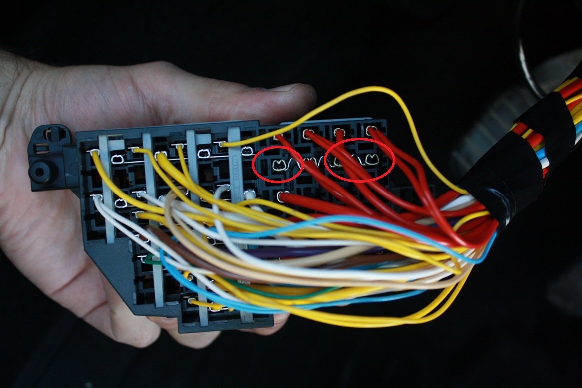

Сообщение от AvenS Посмотреть сообщение
Красный провод (плюс) питания монитора подключил к свободному терминалу в блоке предохранителей.
К сожалению, свободные терминалы обжаты, поэтому подключиться к ним можно только с помощью пайки.
При таком подключение зеркало работает без зажигания?
