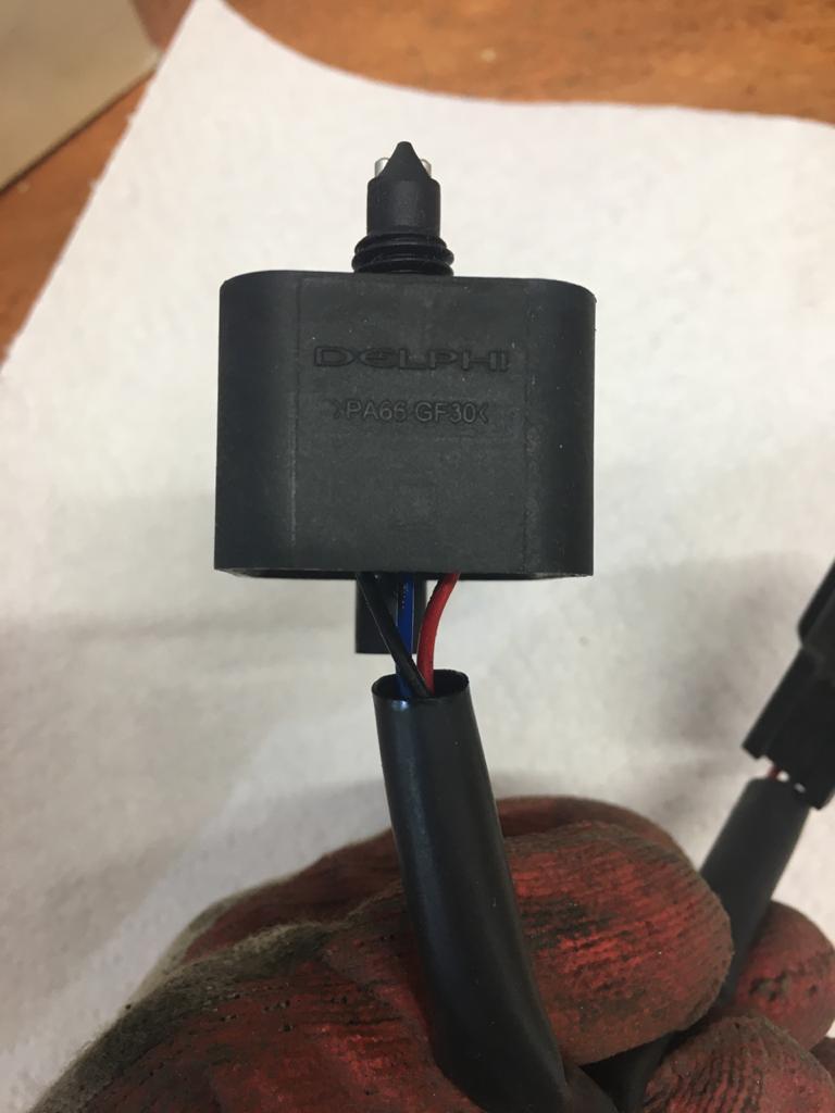

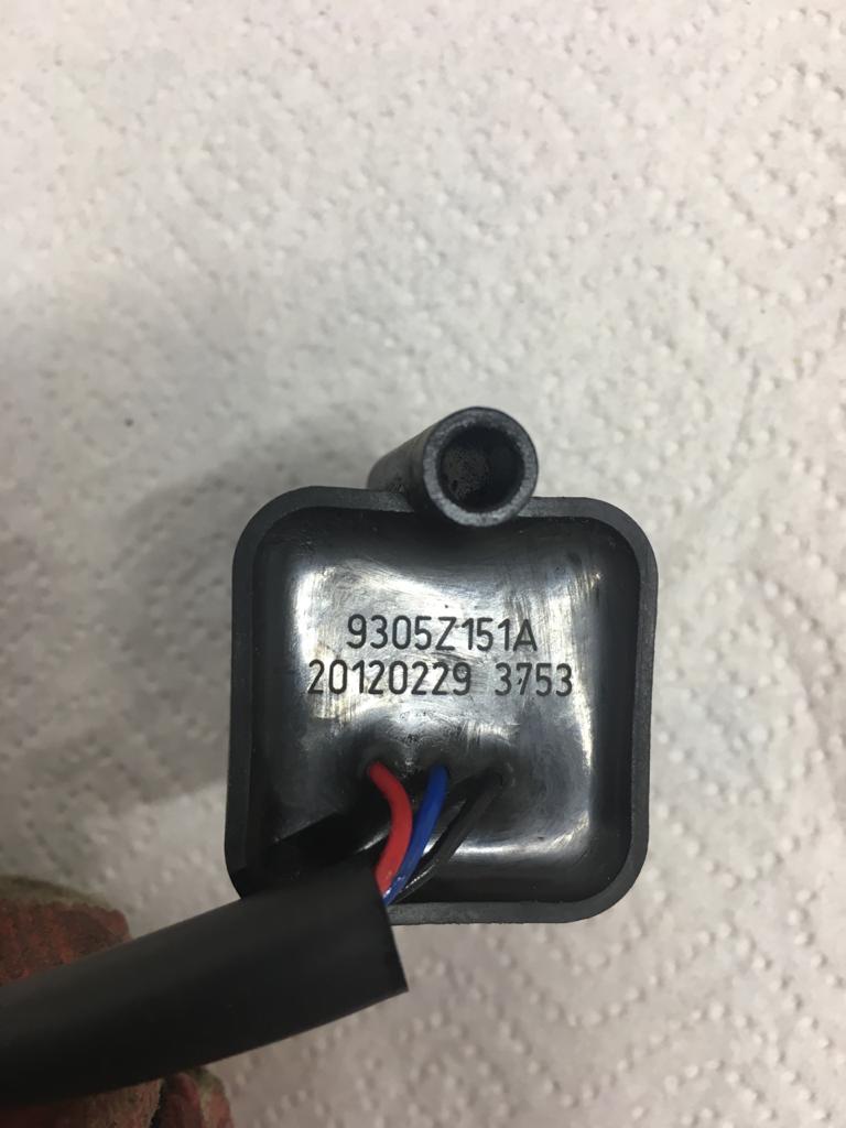

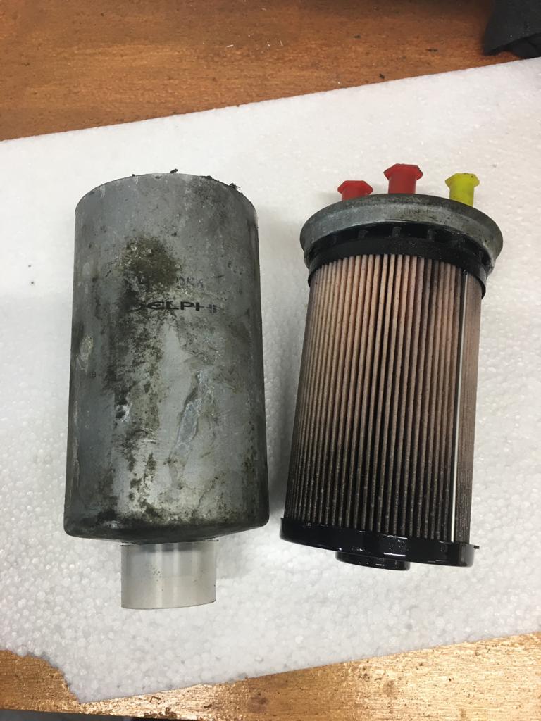

Поменял фильтр, проехал на нём 26600 км.
Завёл, пару минут лампа наличия воды не загоралась , потом снова загорелась..
Датчик свиду нормальный .

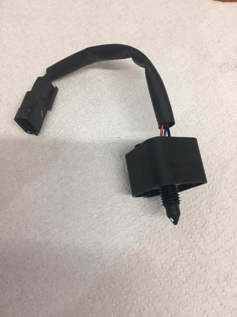

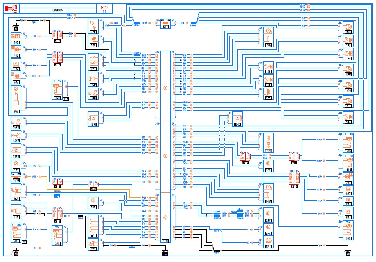

Сегодня проверил проводку и датчик : на датчике чёрный провод идёт на массу (контакт есть), на красном +12.7в , на среднем синем проводе +12.1в (вероятно на мозги идёт), по схеме так и есть, на схеме 414 это датчик ! При выключенном зажигании на синем и красном проводе напряжения нет. Чёрный звонится с массой. На самом датчике между электродами при включенном зажигании 10.5в.
Отсюда делаю вывод что с проводкой должно быть всё норм, остаётся датчик или топливо .

Провёл эксперимент : купил свежего топлива, налил в ёмкость куда датчик буду окунать, слил с установленного фильтра немного залитого ранее топливо в другую ёмкость и в третью ёмкость налил воды.
В моём случае лампа наличия воды загорается в 3-х случаях :
- датчик штатно стоит на своём месте в фильте и подключен к электропроводке авто.
- датчик лежит в ёмкости с водой
- датчик отключен от электропроводки.
В остальных случаях лампа не загорается:
