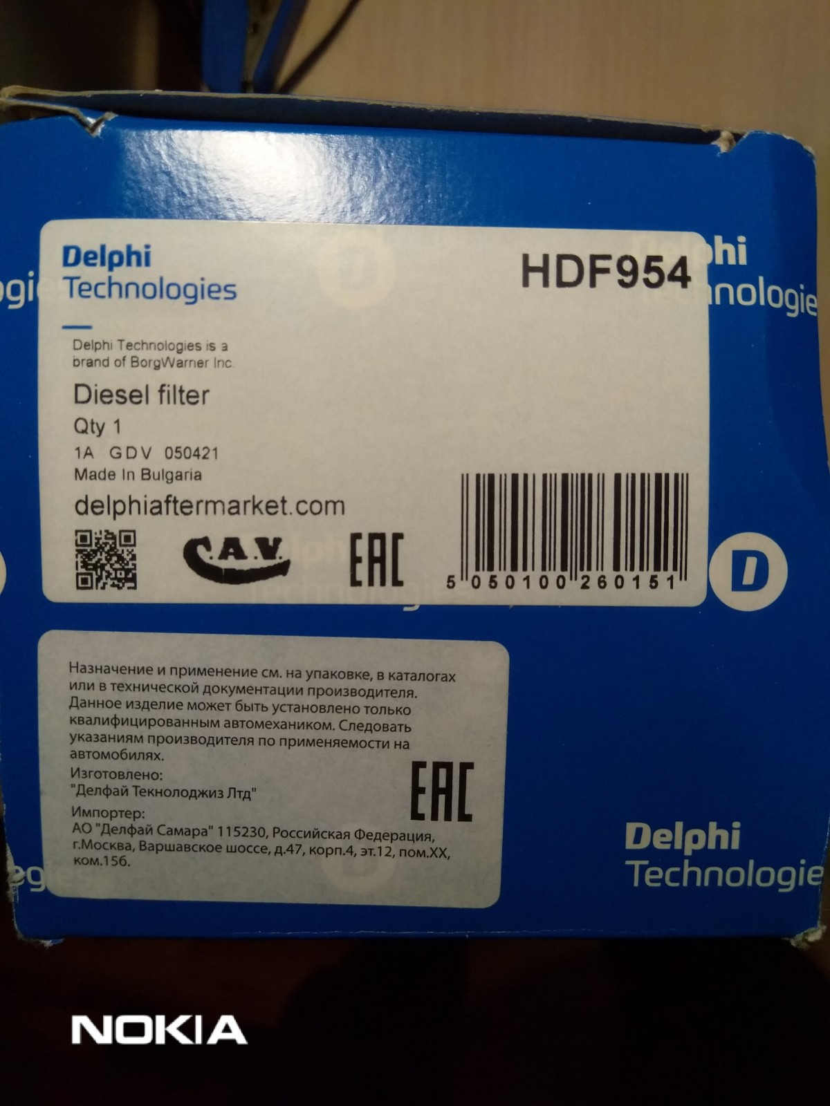

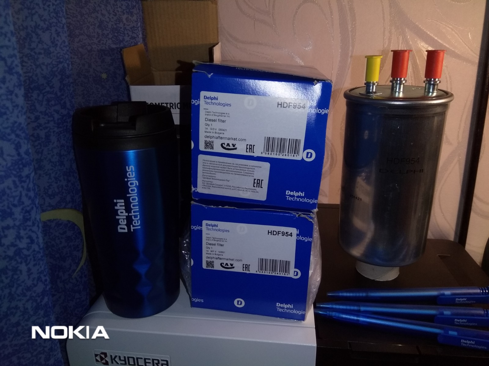

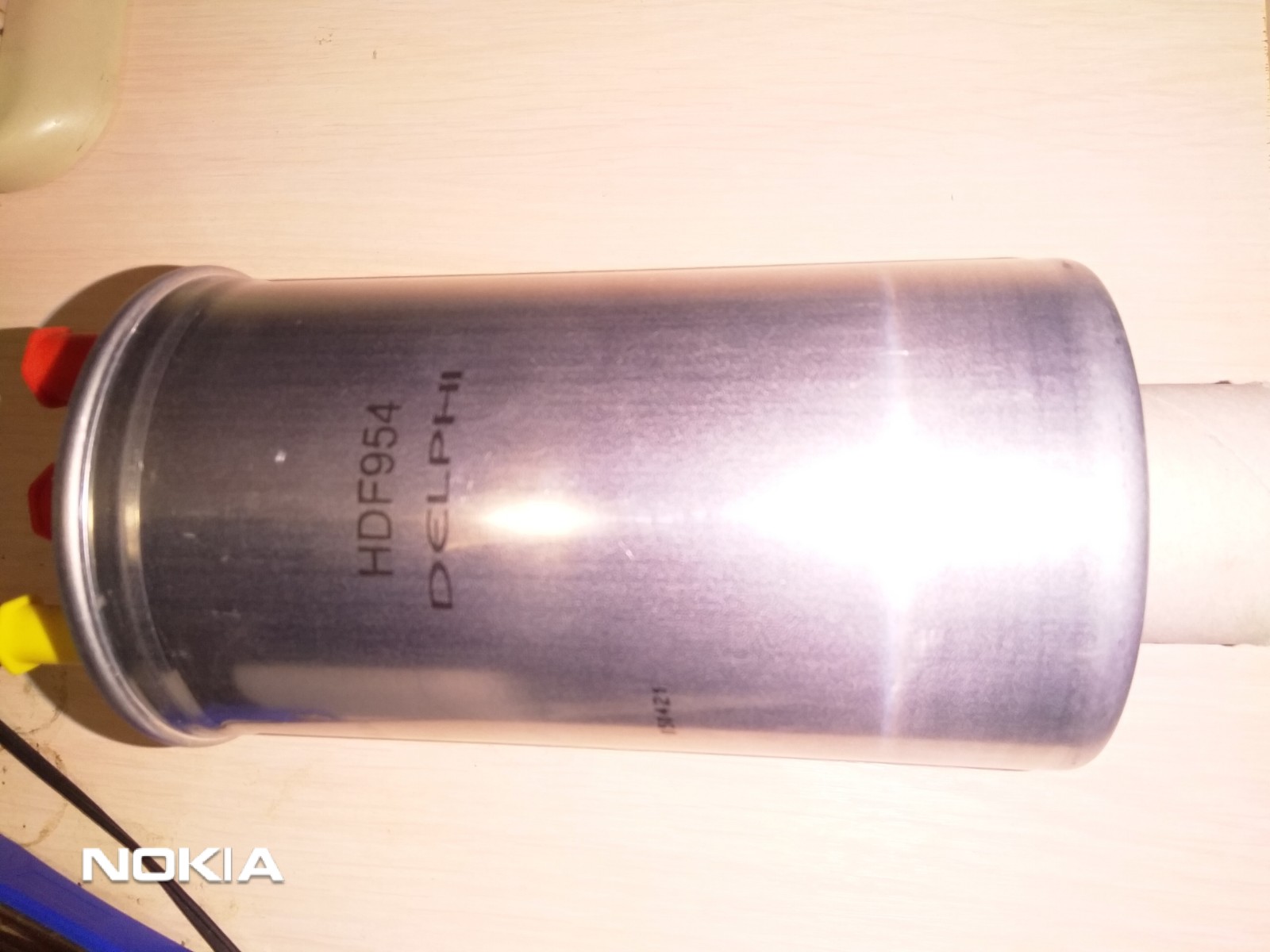

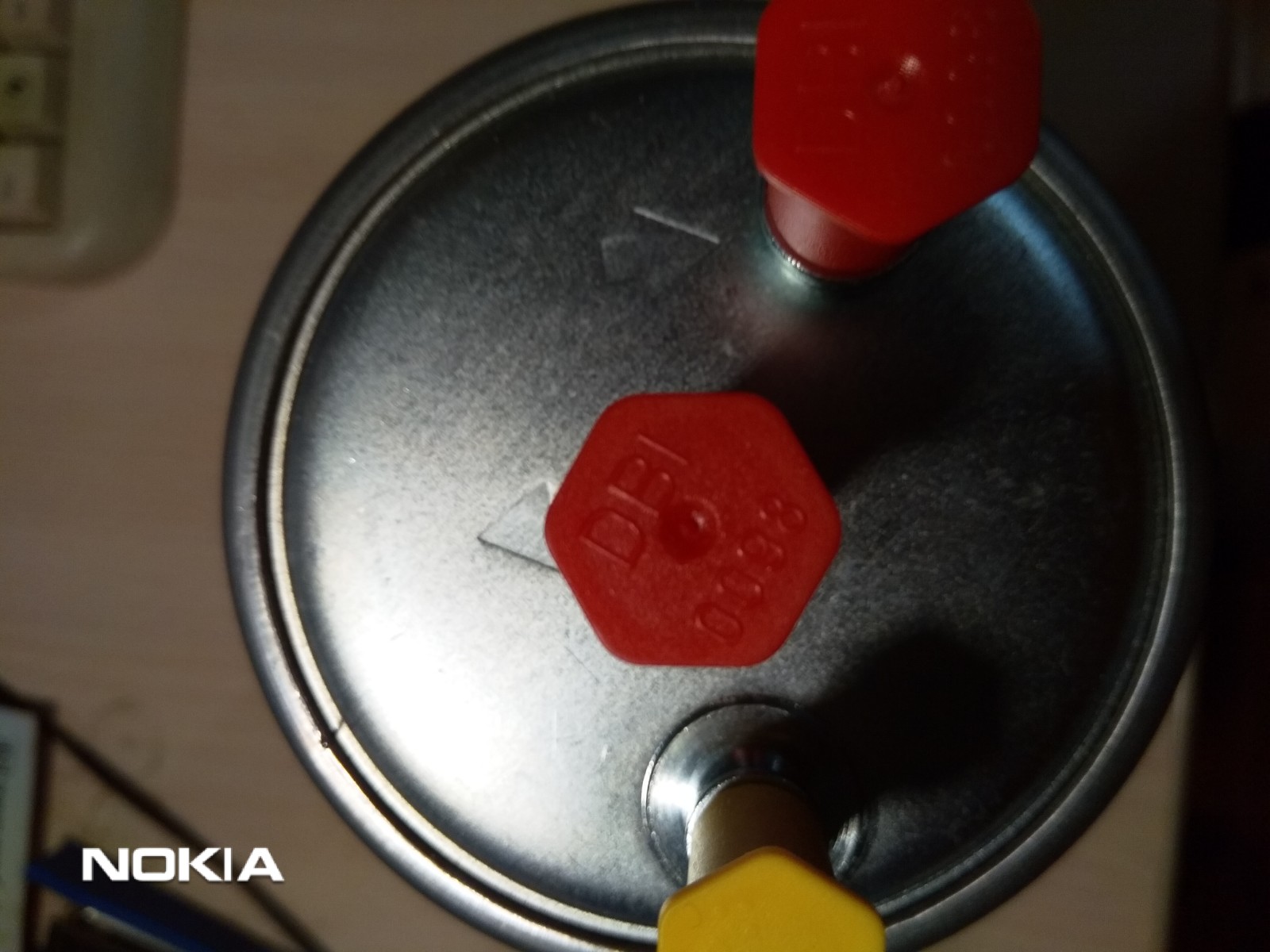

Товарищи, в продолжение темы. Получил фильтры от представителя Дэлфи в России. Напоминаю, что ранее писал, что отправил им подозрительный фильтр якобы их производства. В ответ представительство выслало посылкой настоящий фильтр. Даже два (в возмещение расходов по отправке). Короче друзья, впервые без опаски беру в руки настоящий Делфи НДФ954 - см. фото. Если нужны доп фото вышлю по запросу.
Основное отличие от подделки - это фильтрующий элемент на всю высоту фильтра. На поддельном, напомню, короткий фильтрующий элемент внутри подпёртый снизу массивной пружиной.
Хочу выразить огромную признательность Роману не только за два присланных оригинальных фильтра, но и новогодние подарки в придачу. Спасибо!

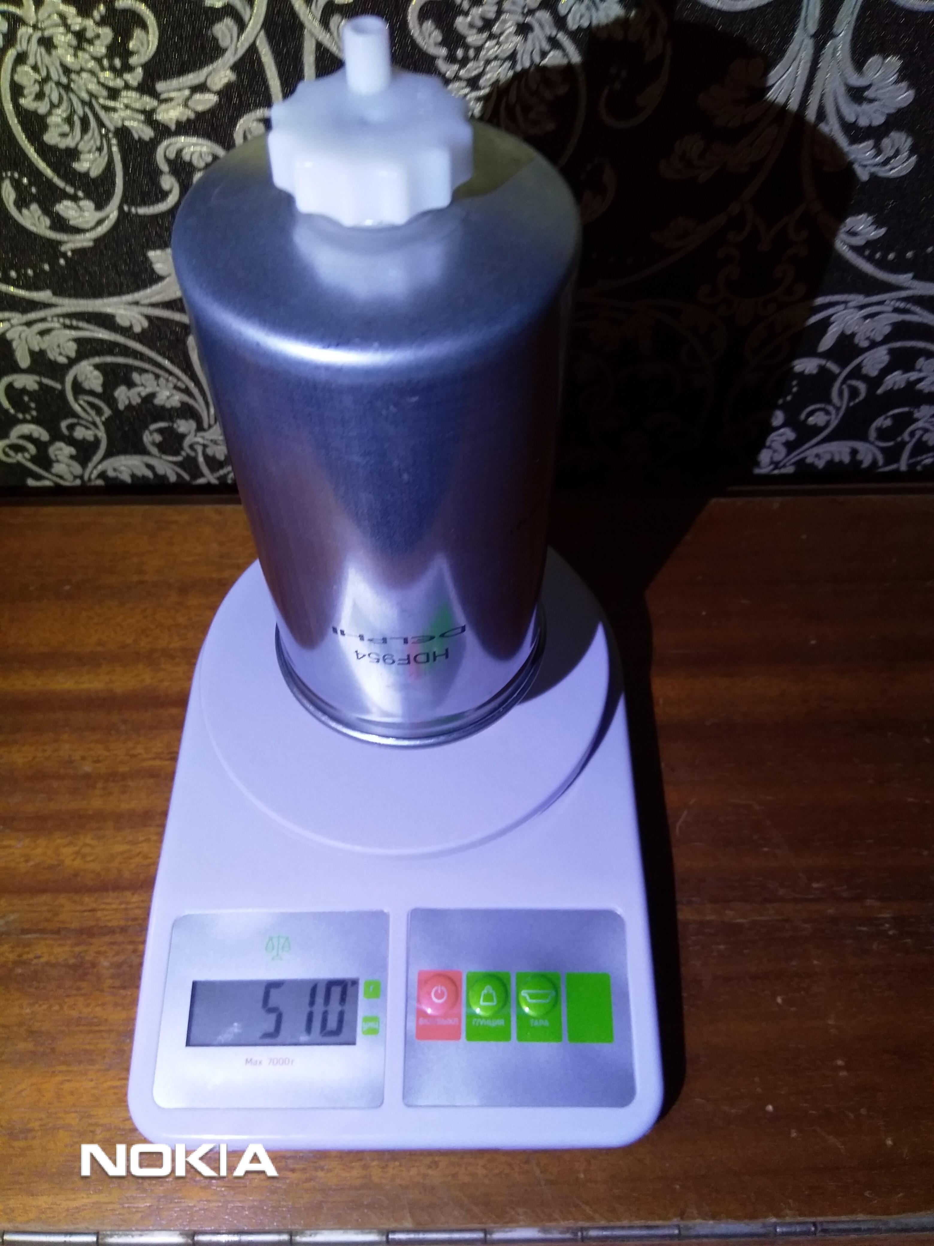

Какой вес фильтра в граммах. без упаковки.
