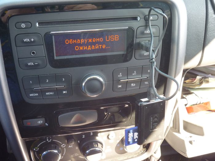

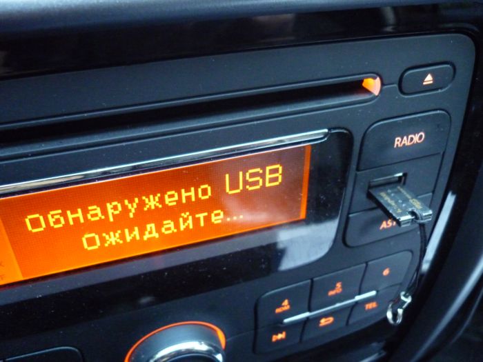

Магнитола Читает microSD через картридер:
и SD:
На последней фотке картридер "Всё в одном", соответственно можно юзать любую флешку. Я думаю, что и HDD должна распознать.

dg972, HDD не хватает питания от 1го USB

Пробовали?

Пока не купил отдельную флеху, употел туда-суда форматить свою 16-и гиговую, дабы сначала переносить крупные архивы и HD-фильмы в NTFS, а потом заслухать свежескачанный микс или альбом в FAT32...
