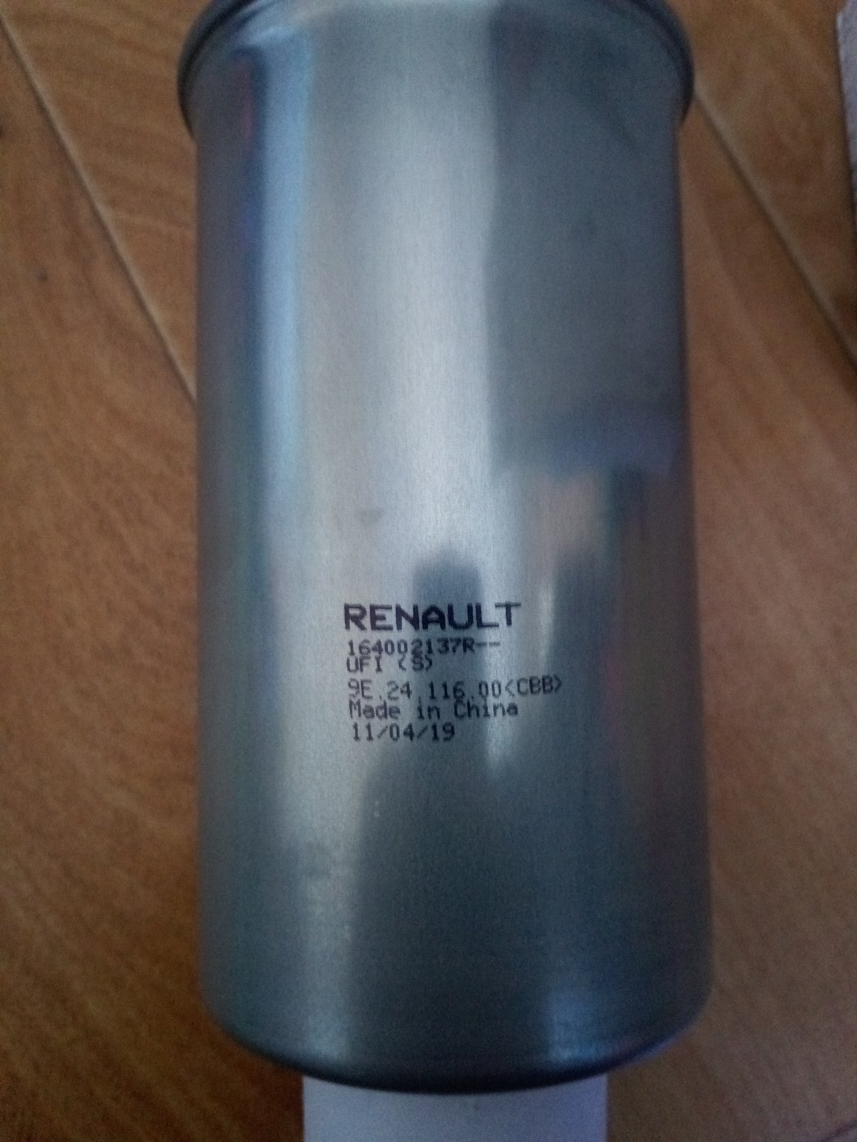

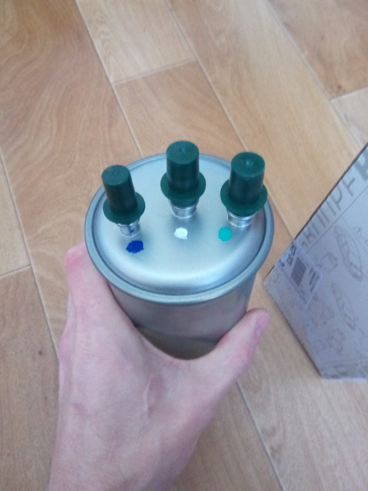

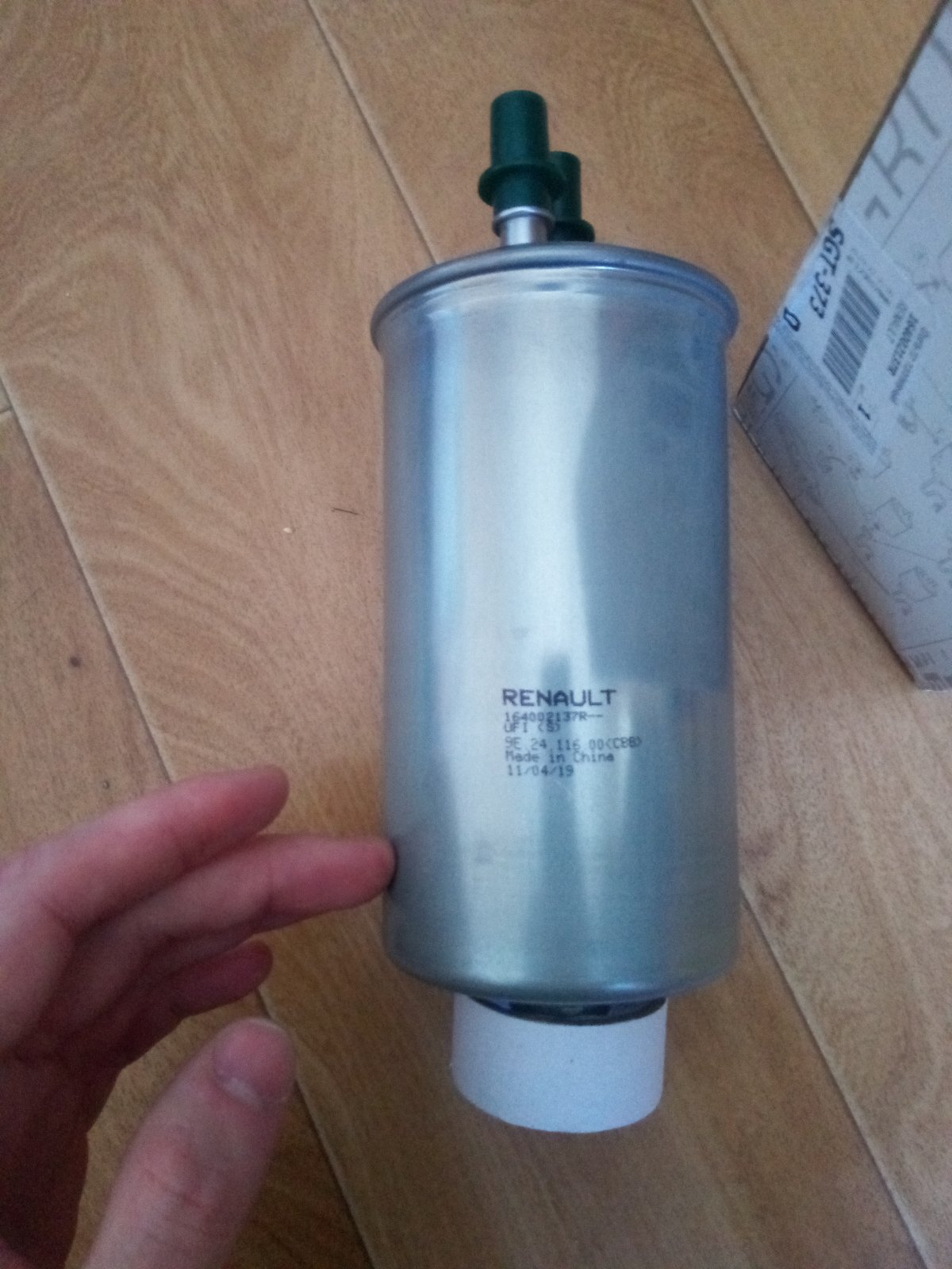

Заказал сегодня оригинальный топливный фильтр 164002137R погляжу что приедет в итоге. С номерами какая то путаница - куча номеров по оригинальным ТФ от рено на наш дизелек...
Получил фильтр. На фотках все видно. Колпачки на штуцерах одинаковые зеленые. Надпись нанесена неровно, хз должно быть так или контрофакт. Упаковка похожа на оригинальную, голограмма на этикетке и т.п.
Я последний раз такой же ставил. Спецы в сервисе сказали, что все ок, оригинал.

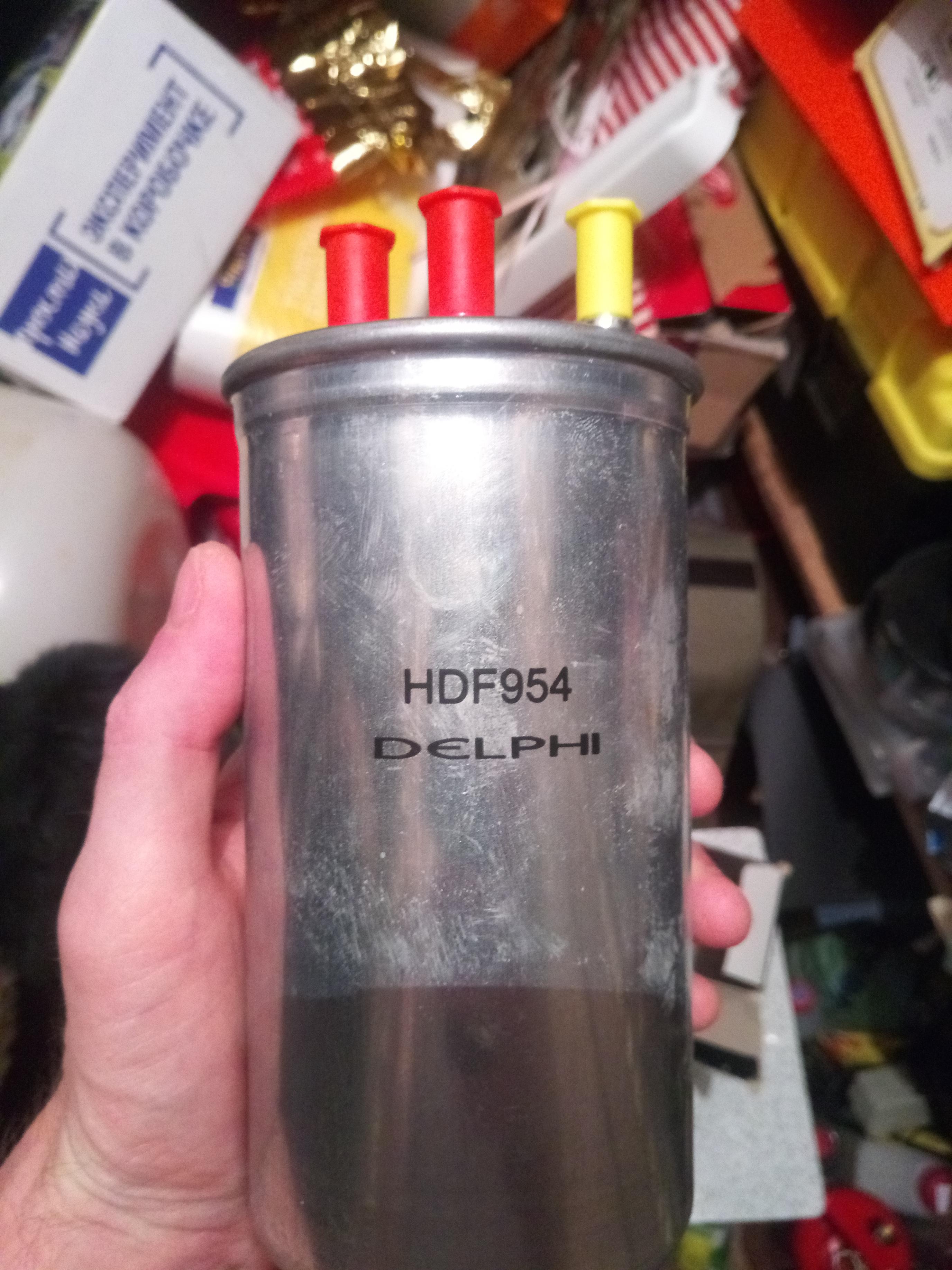

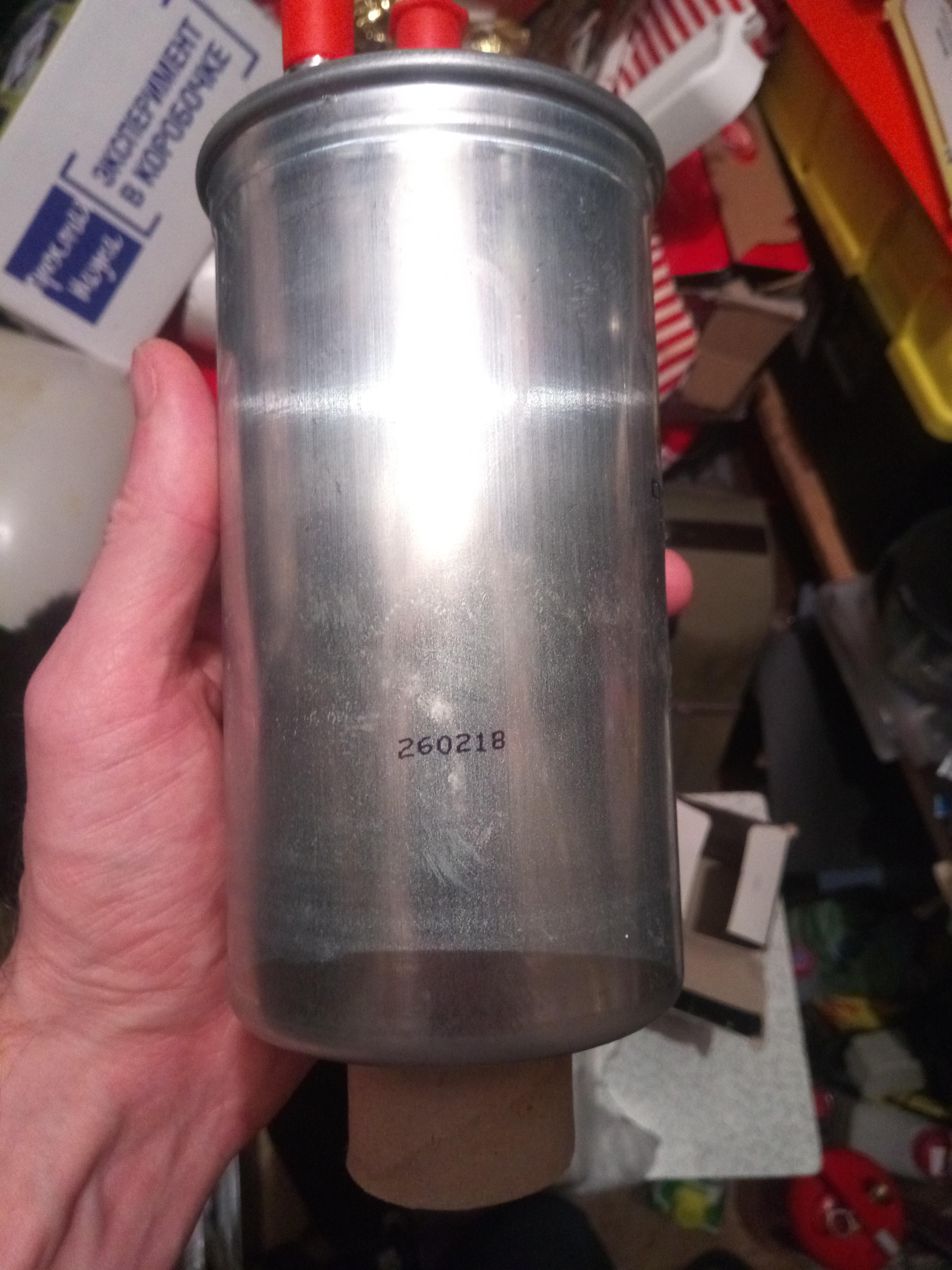

С чего такой вывод? Рентгеновского аппарата у меня нет, пилить новый фильтр - глупость. Сведений о том что эти фильтры короткие и с пружиной на форуме пока не было.
Кстати лежит до сих пор в загашнике фильтр Делфи HDF 954, купленный за 1100 руб как раз когда контрафакт на них пошел, не знаю что с ним делать - ставить стремно, хотя на машине стоит сейчас как раз такой фильтр, купленный в те же времена, но за более крупную сумму, вроде норм тысяч около 20 проехал уже, буду менять на китайский рено/уфи

Люди карандаш пихали в дырку слива воды. Если далеко пихался, значит фильтр говно, если не далеко, значит можно ставить.

И да, пружина снизу фильтра есть как в контрафактном, так и в настоящем фильтрах. Вопрос в ее длине и размере фильтрующего элемента...
---------- Добавлено в 18:15 ---------- Предыдущее написано было в 18:08 ----------
Слазил карандашом, подсветил фонариком, - вроде норм фильтр. Надо дешевый от делфи еще глянуть будет, попозже как ребенок с кухни уйдет гляну, а то фильтр на балконе, а на улице - 24.

Вобщем в подозрительный делфи карандаш пихается на 1 см меньше чем в оригинальный рено. Т.е. либо делфи не поддельный, либо размер топливного элемента у него такой же как в нормальном фильтре.
---------- Добавлено в 18:51 ---------- Предыдущее написано было в 18:50 ----------
Карандаш и в тот и в другой пихается сантиметра на 4-5, если считать от каемки выступа под датчик воды.

Re: Топливный фильтр дизеля (дорестайл 2011-2015) с топливной системой Delfi.
HID
Сделай фотку его.
У оригинала шрифты прям четкие должны быть.
Я б такой не стал ставить. И фактура корпуса сомнительная, и надпись плывет.
Сзади цифры и на оригинале кривые, кстати:

Вот мой последний оригинальный:
По моему шрифт немного отличается от моего.
---------- Добавлено в 19:02 ---------- Предыдущее написано было в 19:01 ----------
Modigar
Ну вот и я не ставлю...
Modigar
надпись кстати не плывет (та которая HDF 954 DELPHI) - это так на фото искажается за счет того что поверхность фильтра цилиндрическая. Но шрифт отличается чуть по габаритам и толщине линий и фактура печати не такая четкая как на оригинале (я сравнивал потом с другим более дорогим фильтром).
HID
Получил фильтр.
Как это работает - с тремя штуцерами?
Александр Ю.
Отправить личное сообщение для Александр Ю.
Найти ещё сообщения от Александр Ю.
10.03.2022, 15:56
1360
HID
Регистрация: 31.08.2012
Сообщений: 13,868
30348
Александр Ю.
вход выход и обратка. На дорестайле теплая обратка с двигателя шла в фильтр и грела его. На рестайле обратка идет в бак, а фильтр греется электричеством.
