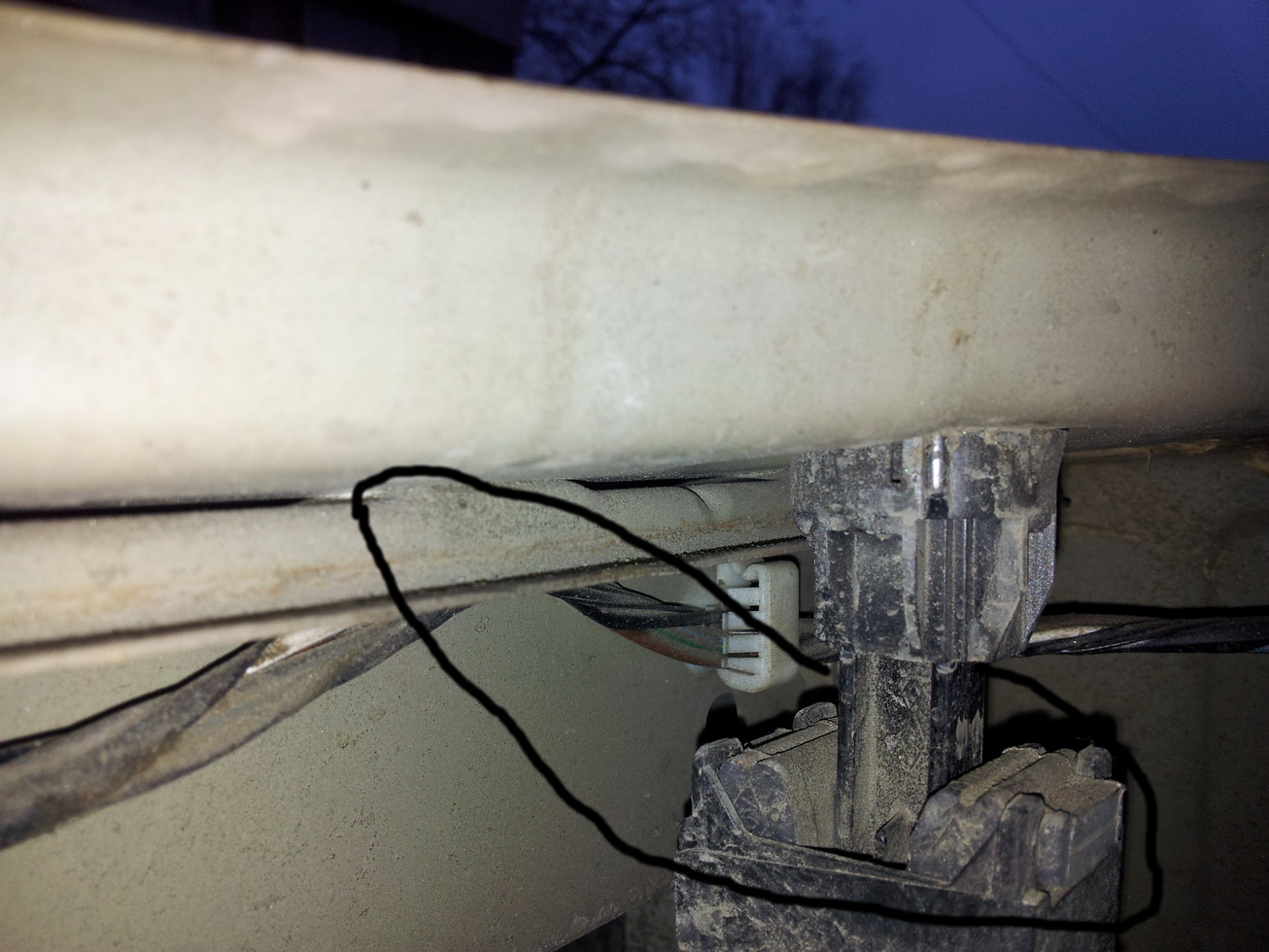

По умолчанию Проверьте верхнее крепление радиатора.
Привет !
При проверке уровней рабочей жидкости обнаружил , что верхнее крепление радиатора не держит. Пробег 37 500 . Проверте у себя!

1. Вытаскиваем клипсы крепления (Спасибо АЛЕКСЕЙ-67)
Сообщение от АЛЕКСЕЙ-67 Посмотреть сообщение
Вот про это идет речь.
На первой фотке все в сборе (радиатор закреплен).
На второй отжимаю фиксатор клипсы.
На третьей вытаскиваю клипсу.
На четвертой и пятой вытащенная клипса.
Шестая аналог первой но со снятой клипсой (радиатор не закреплен).
Болтается клипса в пластиковой втулке, в которую вставляется.

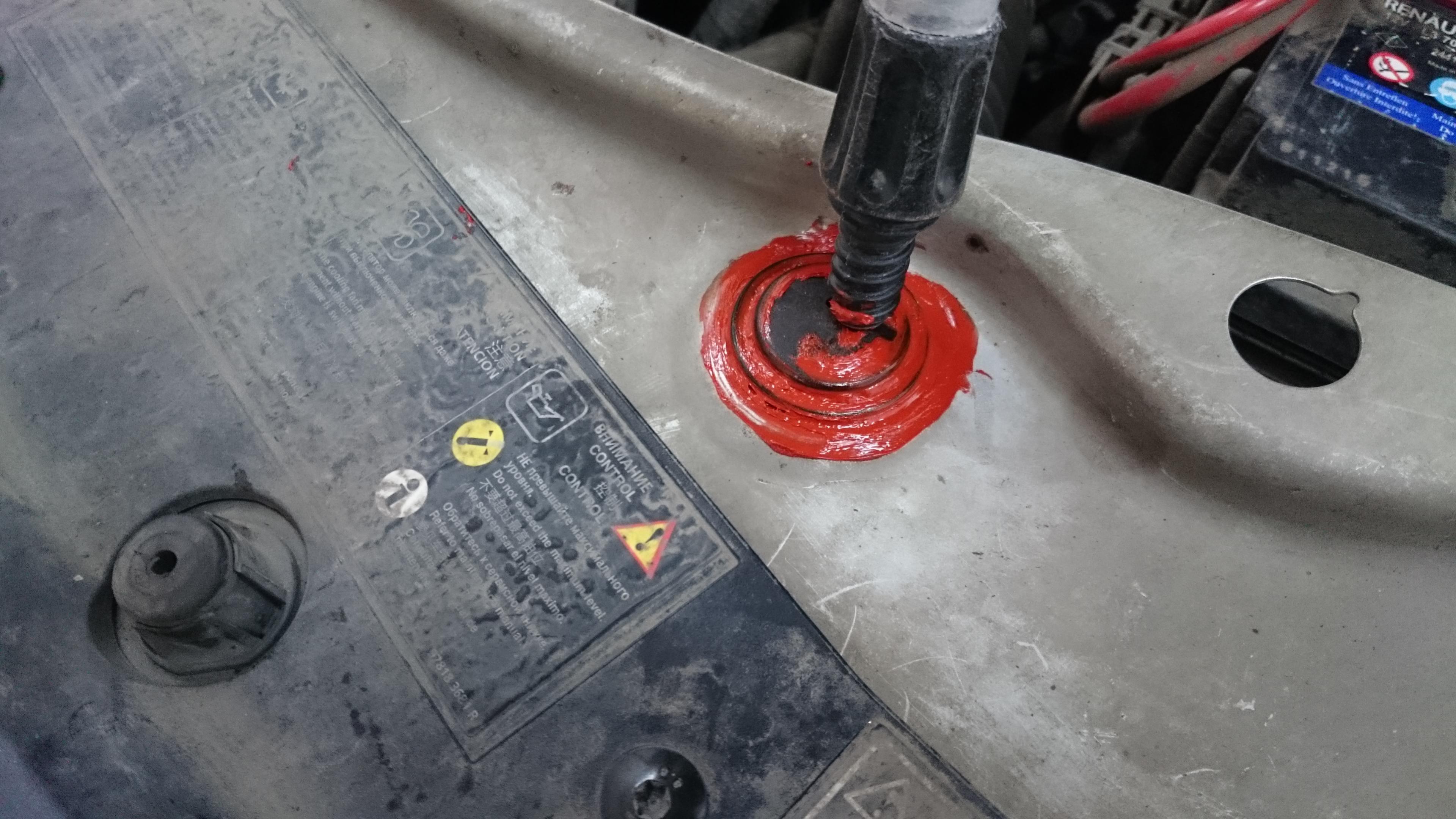

Сообщение от AndreyF66 Посмотреть сообщение
Аналогичная ситуация. "достала погремушка в моторном отсеке". Проблема в креплении радиатора кондиционера (все те же клипсы!!!) Пробег около 8000 км. Решил следующим образом: из подложки для укладки ламината (толщина 3-4 мм) вырезаем две шайбы и две полоски, устанавливаем согласно фото, и наступает счастье!!! Со втавкой фото проблемы, но по описанию, им-хо, все понятно.
Я сделал немного по другому- намазал все герметиком и установил на место. Временно установив распорки, на период твердения герметика.
Получилось не плохо, как на саленблоках.. День откатался - полет нормальный. Посмотрим как будет дальше.

Я не сторонник "условно-разъемных соединений" (герметик), сломать (оторвать) при необходимости можно что угодно. Я предложил один из самых простых вариантов (им-хо). Далее не продолжаю, т.к. это будет флуд.
У меня пробег 146т.км, использован четвертый комплект креплений радиатора. Вариантов испробовано несколько, вместо пенофола использовал мягкую пористую резину, хватило не на долго. Даже есть чертеж креплений для токаря фрезеровщика. Он возможно будет следующий.
