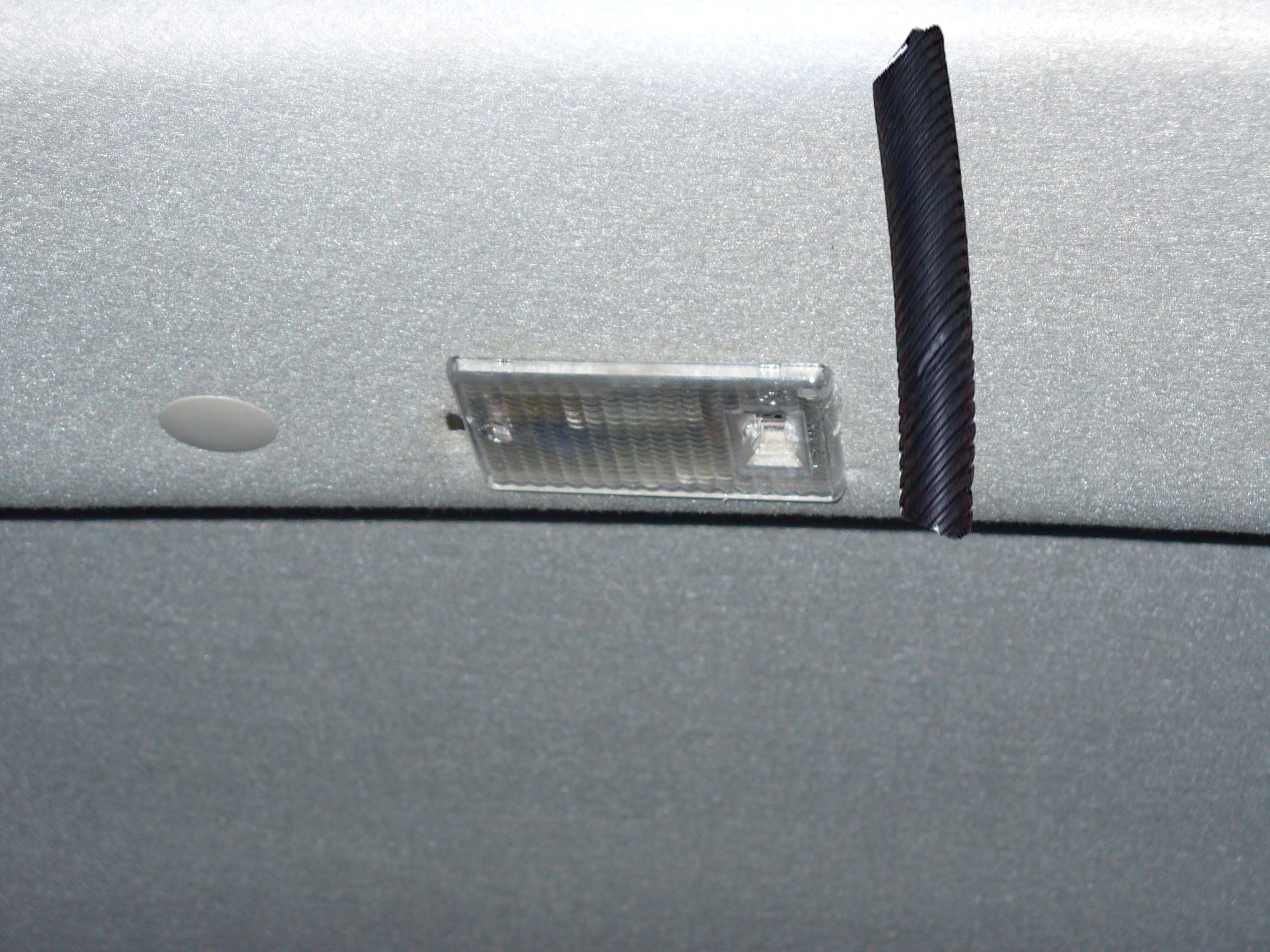

Спасибо форумчаном с этого сайта и с соседнего, за информацию, очень помогла.Решил заняться тоже светом в салоне.В багажнике воткнул выключатель,лампочку диодную.(рис.1)Света мало от стандартного плафона,воткнул с верху такой плафон.(рис.2)Назад в салоне над задним рядом такой(рис.3 и 4)Теперь в салоне так (рис.5).Надеюсь сообщение создал правильно.

Я такой же поставил (валялся в гараже, от какой машины не знаю), но запутался в проводке, работает только от открытия дверей. Установил на расстоянии 55-60 см. от штатного, на плафоне отломил все лишние штырьки, чтобы уменьшить толщину. Сделал шаблон и установил, подошло в тугую и не болтается.

Shunj о чего такой плафончик?

[QUOTE=zhiv;280373] Shunj о чего такой плафончик?
Похоже это он
http://www.12v.ru/site.xp/051052051124057049051124.html

Т.е. это Приоровский светильник салона.
Сколько места за потолком?

Сообщение от testov-test
Приехали! Вся тема про это. Примерно 2 см. Штатный не встает.

Сообщение от dg972
Зато приоровский должен как раз встать

Сообщение от dg972
Писали, что в разных местах потолка по разному. Поэтому уточняю именно под этой "балкой".

Да,он.На соседнем сайте писал,делая задний верхний плафон в багажнике обнаружил жгут проводов под обшивкой,аккуратней!!! Как-то так проходит.  Места установки плафонов промерте иглой.У меня у заднего плафона слева начинается суженние пространства.Над задними сидениями так же выбирал место с помощью иглы.Где сейчас стоит,светит даже на коврики задним пассажирам.На плафоне от приоры отпаял корпус эл.разъёма.Остались три металлических контакта (можно согнуть пониже),протянул провода от переднего плафона,одел "мамы" на провода и соединил с плафоном.

Сообщение от zhiv
Ага, U-2 пишет, что вставил. А Shunj фото выкладывал.

Сообщение от dg972
Повторяюсь.Встаёт отлично...(плафон от приоры)!
