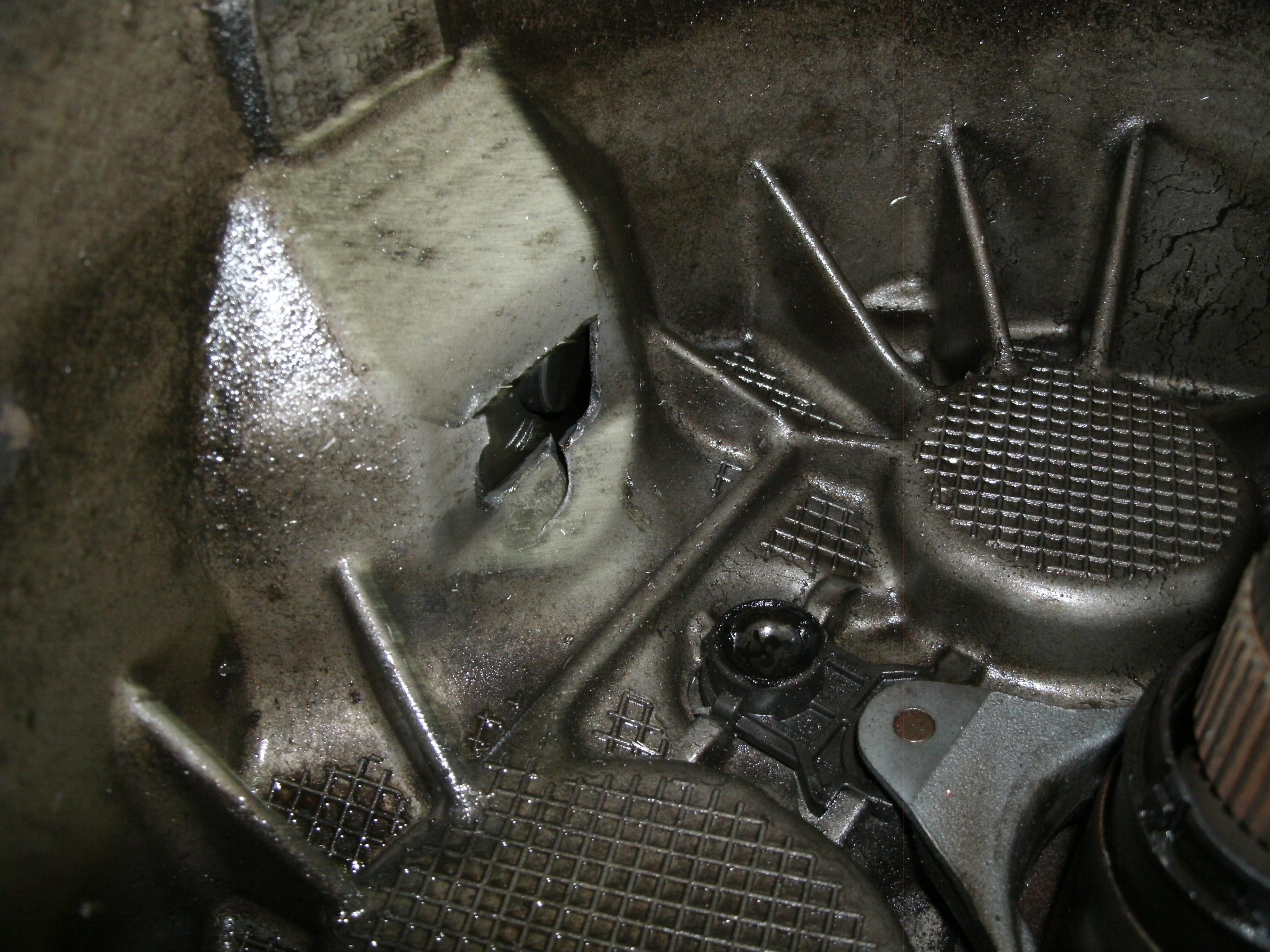

вот свежий добуксовавшийся
ID:	23389   Нажмите на изображение для увеличения
На рисунке МКПП

Сообщение от lapoty Посмотреть сообщение
На рисунке МКПП
Какой же он "свежий" если письмо 4-летней давности, не "свежий", а протухший... от какой машины ?..
по какому признаку определили что на фото МКПП ?- с двумя то валами расположенными соосно?, может просто гидротрансформатор снят (загадка для lapoty)
машина шкода октавия-2, продана в январе 2011 года, двигатель1.8т (cdab), стоит сейчас по адресу ул. Коптевская дом 71, приезжай - покажу, карабас сейчас снят и лежит в ремзоне.
письмо старое потому что проблема не новая, это не письмо даже а предписание - порядок действий персонала сервиса при подобном обращении и там написано : осмотрите ось сателитов, и если на ней есть задиры от проворачивания шестерен - то негарантия а если нет задиров - то гарантия .
в понедельник скину фотку карабаса целиком чтоб была видна его принадлежность к гордому семейству диких (не ручных коробок).
принимаю заказы как сфотографировать чтобы показать что снимок свежий (пятого айфона у меня нет , могу сфотографировать на фоне коробки только самсунг виндусфон или какую бумажку с надписью - для Lapoty)
