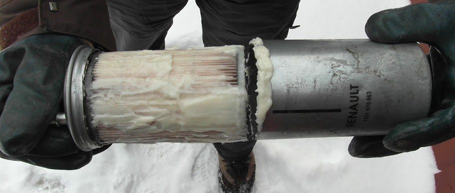

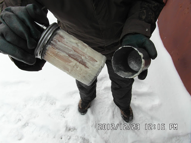

По умолчанию Re: Провалы при ускорении на дизельном двигателе
Сообщение от am_rus Посмотреть сообщение
Михаил 49, в ОД топливный фильтр меняли на новый и сразу же выезжали на дорожные испытания. Рывки при ускорении пропали, а вот дергания на скорости от 2200 до 2800об. остались. Проблема не в фильтре.
Не обсуждение топлива, а залили такую-же соляру с подмесом. Зимняя + летняя. Чем дёрганья отличаются от рывков ? Другие модели фильтров, на авто, на которых ездит ОД, могут и не парафиниться. С Украинского сайта, ситуация аналогична Вашей :

Дело было не в бобине ......

Все провалы и рывки от не проходимости топлива в системе. Либо фильтра либо топливопроводы. Моё многолетнее ИМХО. У кого были бензинки вспомните поведение машины с забитым фильтром.(Вода) На х.х. ровная работа. На натяге подёргивание . При резком ускорении вплоть до заглохла.
Плюс у дизеля ещё и подпитка холодного воздуха при приготовлении смеси. (Впрочем как и у бензинки). Вот только бензин не мёрзнет. Сам заправляюсь на Лукойле пока проблем нет. Топливо -34 гр темп. помут.

Фильтр Вы поменяли, получили улучшение работы, хотя и не полное, к сожалению. Думаю, продукты парафинизации топлива остались в топливопроводе, что затрудняет его полное протекание в необходимых объемах на повышенных оборотах дизеля. В данном случае, для полного излечения может помочь добавление в топливо размораживателя. ИМХО.
Придерживаюсь такой-же точки зрения. Проверьте, нет ли "подсосов" после замены фильтра. Прокачайте грушей, как будет качаться. Топливный насос, который в бак? Его фильтр (или его там нет?)." Размораживатель рулит!!!"

Советы на счет покачать грушей или воздух в шлангах или фильтр забился считаю не уместными. Проблема массовая и ноги растут только от прошивки двигателя. Только не давно закачали прошивку на тэны. Двигатель стал ватный. провалы стали более ощутимы. Зато расход топлива упал на порядок.
