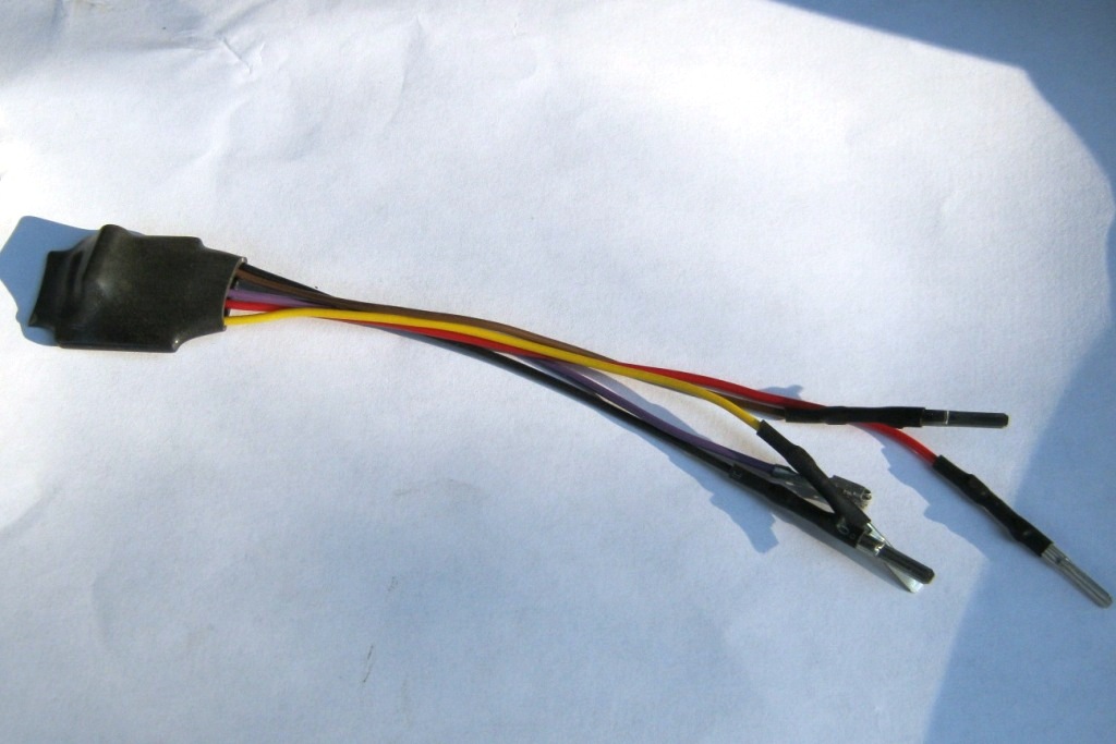

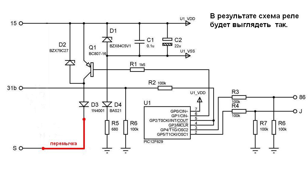

По умолчанию Регулируемая пауза переднего стеклоочистителя за 215 рублей.

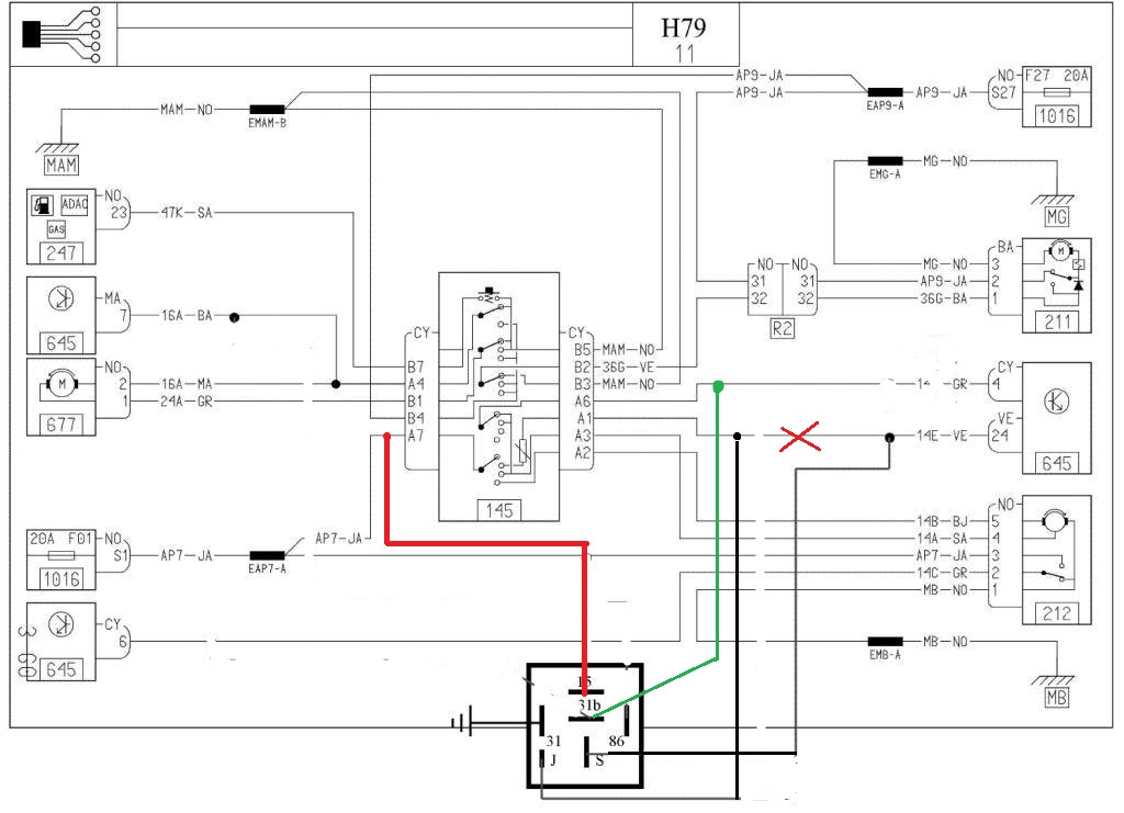

Думаю можно подвести некоторые итоги обсуждения регулируемой паузы переднего стеклоочистителя.
Для регулировки паузы переднего стеклоочистителя оптимально использовать реле 54.3777 ( «Русский партнер»), его цена на сегодняшний день в среднем 215 руб., оно прекрасно себя зарекомендовало и проверено временем.
Замечательную схему включения этого реле предложил наш товарищ РоманС
Такая схема имеет один недостаток, при непрерывной работе стеклоочистителя, штатное реле прерывистого режима продолжает работать, включаясь и выключаясь с каждым взмахом щеток.
В процессе обсуждения выяснилось, что это происходит из-за того, что на вход управления прерывистым режимом ЦЭКБС (салонный блок) , через нормально замкнутый контакт реле 54.3777, во время движения щеток поступают импульсы от концевого выключателя мотора стеклоочистителя. По этому, чтобы использовать это реле, его необходимо доработать. РоманС сделал это так. У меня тоже были мысли по поводу доработок этого реле, но до вчерашнего дня не было возможности проверить это на машине.
Далее я приведу несколько вариантов доработки и подключения реле от «Русского партнера» и постараюсь сделать это так, чтобы у людей, не посвященных в «науку о контактах» не возникло особых трудностей при повторении этих доработок.

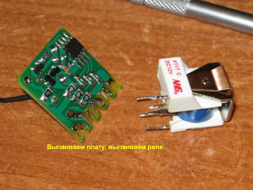

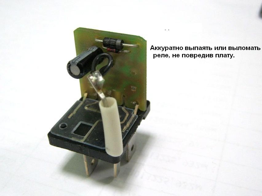

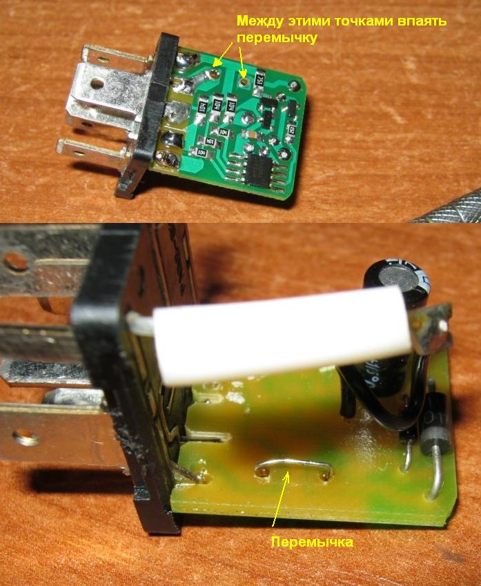

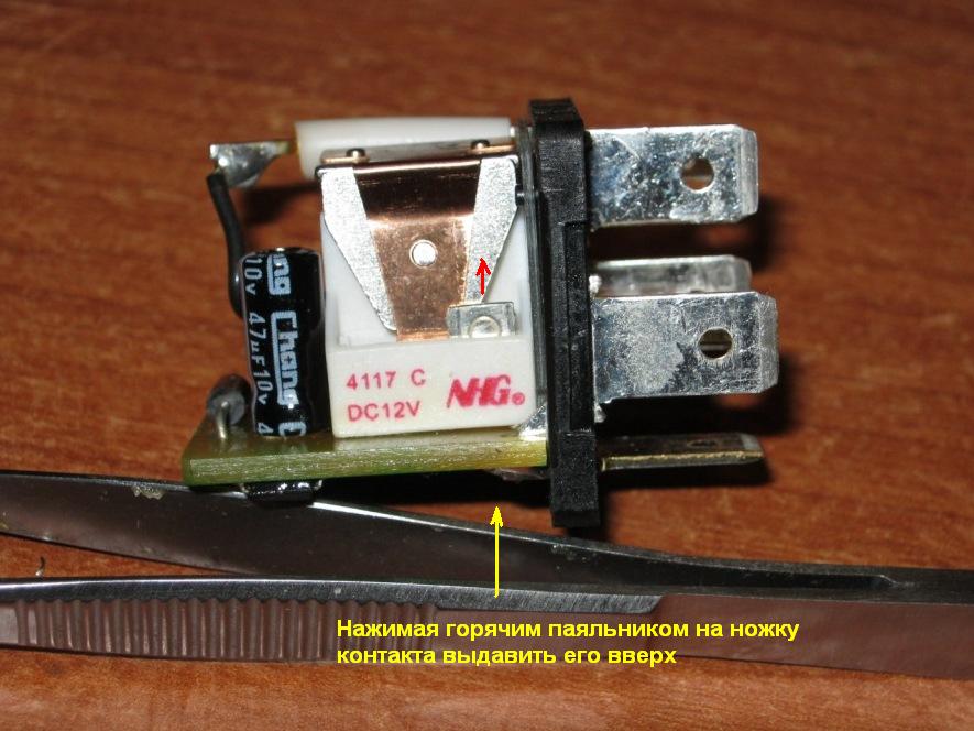

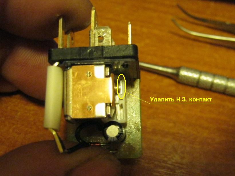

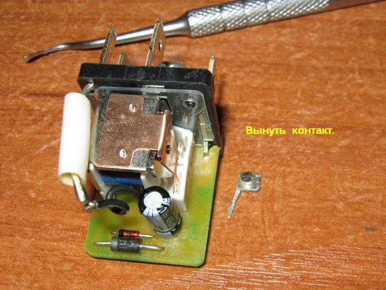

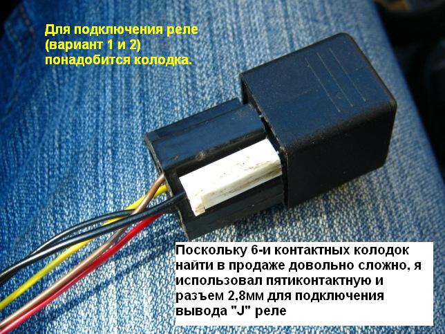

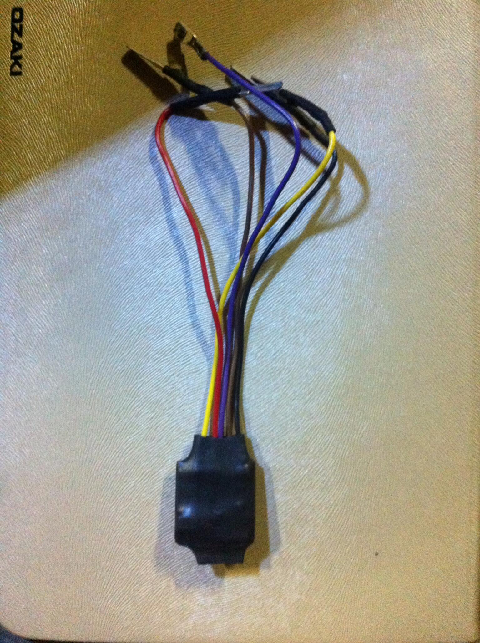

Сначала о доработке реле.

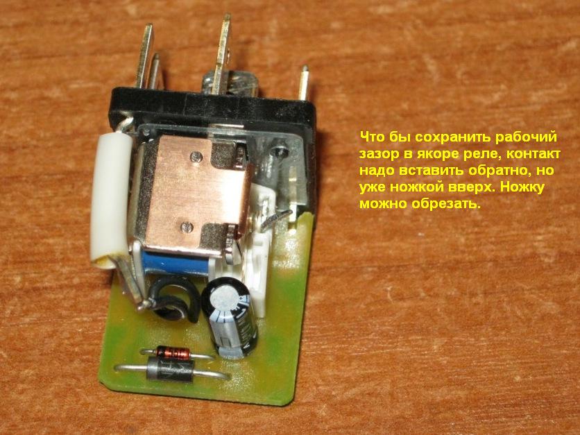

  • Первый вариант. Суть его заключается в том, чтобы разорвать цепь нормально замкнутого контакта внутри реле.
Так реле выглядит изнутри.
Теперь схема реле выглядит так:

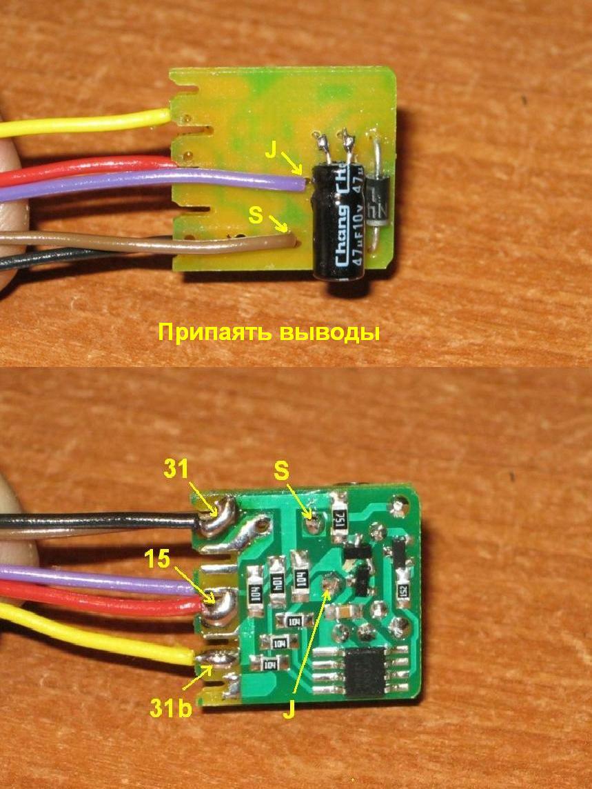

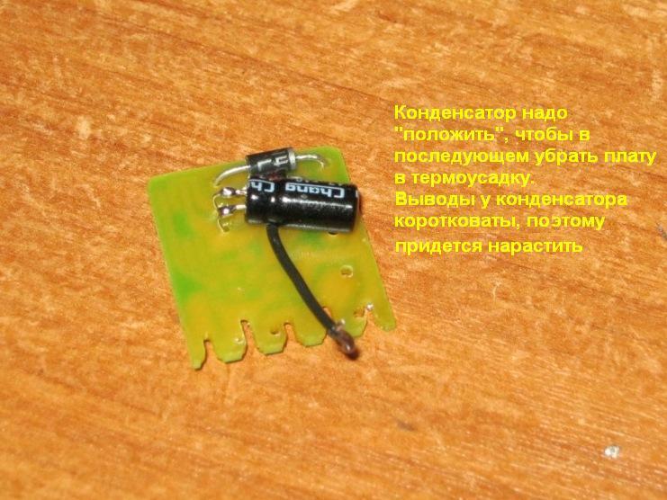

  • Второй вариант. Поскольку ток в цепи управления прерывистым режимом ЦЭКБС составляет примерно 7 мА, то само электромагнитное реле внктри 54.3777 вроде бы и не нужно. Его можно просто удалить.
  • Третий вариант. Это по сути тот же второй, но уменьшенных габаритов.

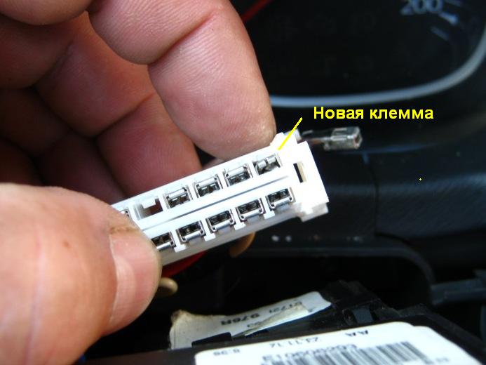

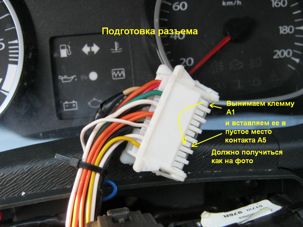

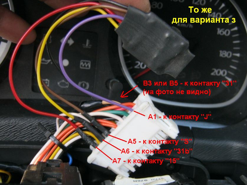

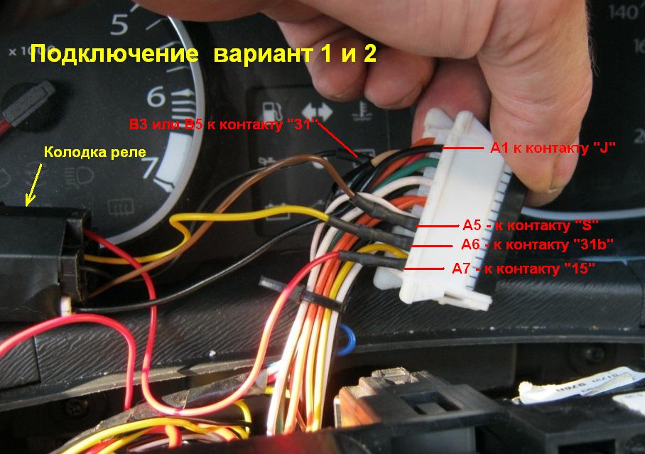

Теперь о подключении
Схема подключения от РоманС:

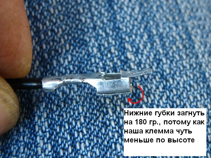

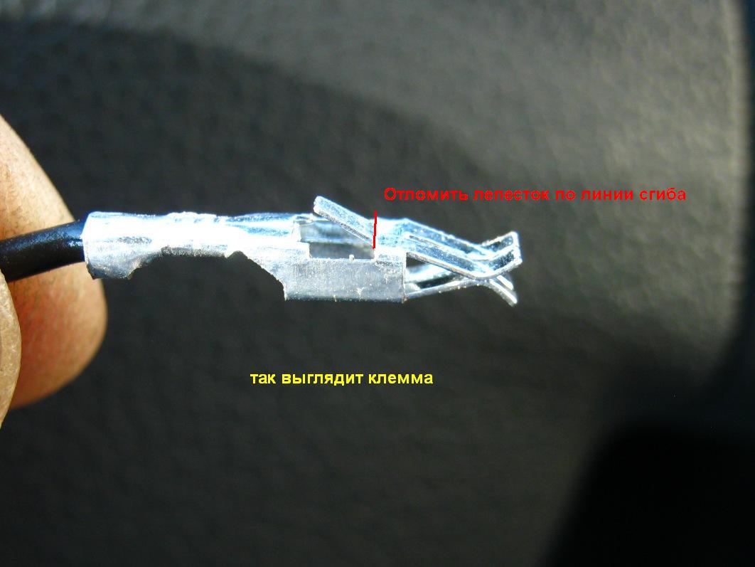

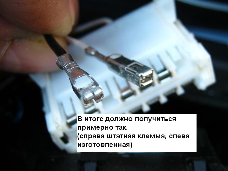

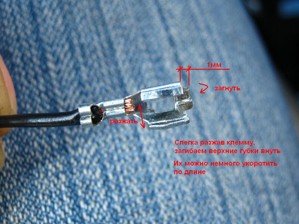

Все подключения делаются на разъеме переключателя стеклоочистителя, при помощи клемм, которые вставляются с обратной стороны разъема. Поскольку реле 54.3777 включается в разрыв цепи управления прерывистым режимом ЦЭКБС, чтобы физически не резать проводку, желательно подобрать одну клемму (маму) которая подойдет в разъем. Я в ближайшем магазине запчастей купил разъем датчика скорости ВАЗ и доработал клемму вынутую из этого разъема.
Так выглядит сам разъем:
Если кому-то не захочется заморачиваться с клеммами, то скрутку , пайку, обжим никто не отменял.
Непосредственно подключение
Следующее фото думаю надо пояснить подробнее. Контакт А1, это та самая цепь, которую необходимо разорвать. Чтобы физически не резать повод я вынул из разъема клемму, а на ее место поставил ту, которая пойдет на вход "J" реле 54.3777 (которую изготовил из ВАЗовской). К той клемме которую я вынул, надо подключить выход реле. Что бы не портить "штатную маму", "чужими папами" и не изолировать в последствии соединение, я вставил ее на пустое место в разъеме - А5, а "папу" подключил с обратной стороны разъема.
Все варианты были испытаны на моей машине. Все прекрасно работают. Надо отметить , что в первом варианте к щелчкам штатного реле добавятся щелчки реле 54.3777, они работают практически одновременно, поэтому особо не напрягает.
надеюсь такая доработка стеклоочистителя будет по силам многим, если не каждому. Как говориться - было бы желание.

По умолчанию Re: Контроллер стеклоочистителя открытый проект
sova, а обязательно использовать реле 54.3777 или есть аналоги? Например 723.3777
Никак не могу найти это реле.

Сообщение от aca300
Как то, еще совсем недавно их было полно в магазинах. Тут можно заказать с доставкой.
Если делать по первому варианту то 723.3777 подойдет, по второму нет, - там схема другая.

Получил от SOVA вот такую штуку.
Установил согласно схеме в течении 10 минут. Всё работает без нареканий.
Алгоритм:
Включаем дворники в режим пауза. Дворники делают взмах со стандартной паузой. Для регулировки длительности паузы необходимо выключить и включить через необходимый промежуток времени. Ваша пауза настроена. Если перевести режим в постоянный, а потом вернуться обратно на паузу, то запрограммированный до этого промежуток не сбивается и продолжает работать с удобной для Вас паузой. Далее, если перевести в положение выкл, то программа обнуляется.
Преимущества для меня:
- малый размер
- скорость и простота установки
- нет посторонних щелчков дополнительного реле, щёлкает только штатное
- не сбивается запрограммированная пауза при необходимости кратковременного включения дворников в непрерывный режим
- программирование только через выключение.
Юрий, спасибо за ваши "фенечки". Они реально удобные!!!
