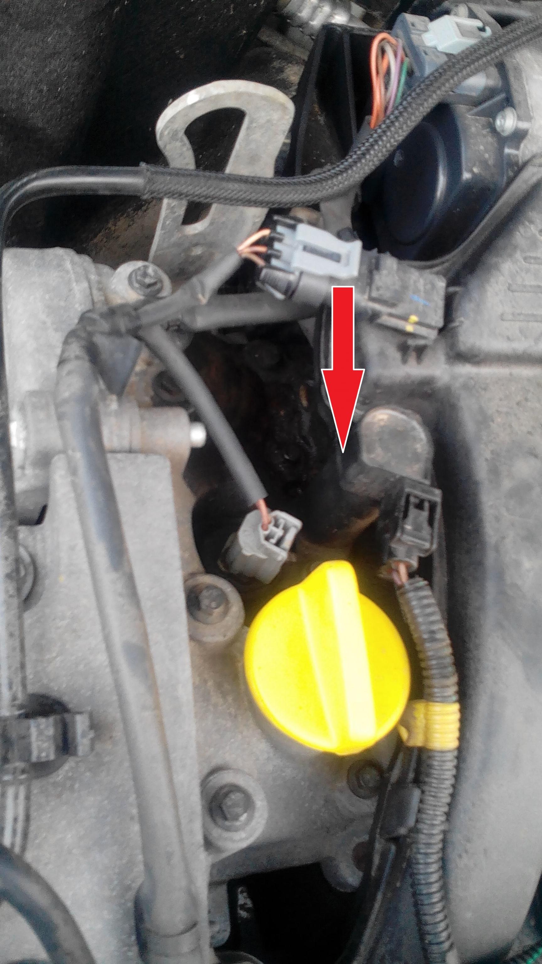

Стал травить масло. В месте по стрелке. Не знаю что за деталь. Какой-то стержень вставляется в двигатель и на нее надета резиновая прокладка, она вылезла.... Разобрал, думал засуну ее назад.. Но она шире чем отверстие. Подскажите, может есть ее каталожный номер?

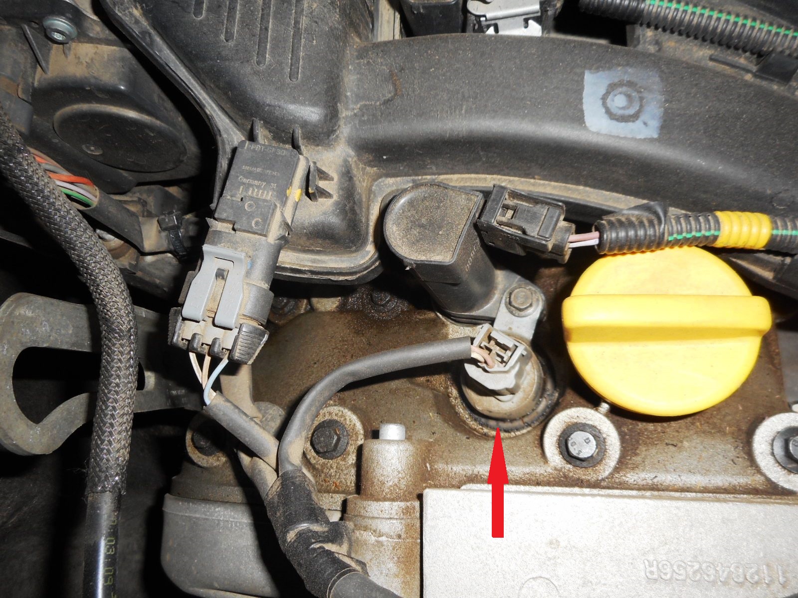

Сообщение от ac-ac
Если здесь, то, вот..7700 106 385.

Re: Двигатель 2.0 л. (F4R 16v) + и -
Сообщение от Sane
Чуть выше.... Тут вообще у меня резинки не было...
Чаще всего течет масло из под шпильки головки, явление распространенное. Выкручивается шпилька, смазывается герметиком и ставится назад. Но место в масле вокруг, да еще и стекает к свечному колодцу. Мне эту процедуру делали ОД, сейчас все ОК.
Так я видел вылезшую резинку. Шпилька - в смысле болт, держащий эти два "штыря"? Я когда его обратно вкручивал - он прокручивался.. Герметик обычный или какой спец?
Просто прокладка у катушки вылезла. Херня это.
Болты клапанной посадить на герметик, сальник клапана фазника заменить. Цена вопроса там рублей 500-600, если самому. Можно и забить: что К4, что F4 потеют, ничего страшного в этом нет.

Сообщение от ac-ac
Да, уж  Катушку штырем еще у нас не называли, это сильно  Извините.
А прокручивается, значит резьбу сорвали.
