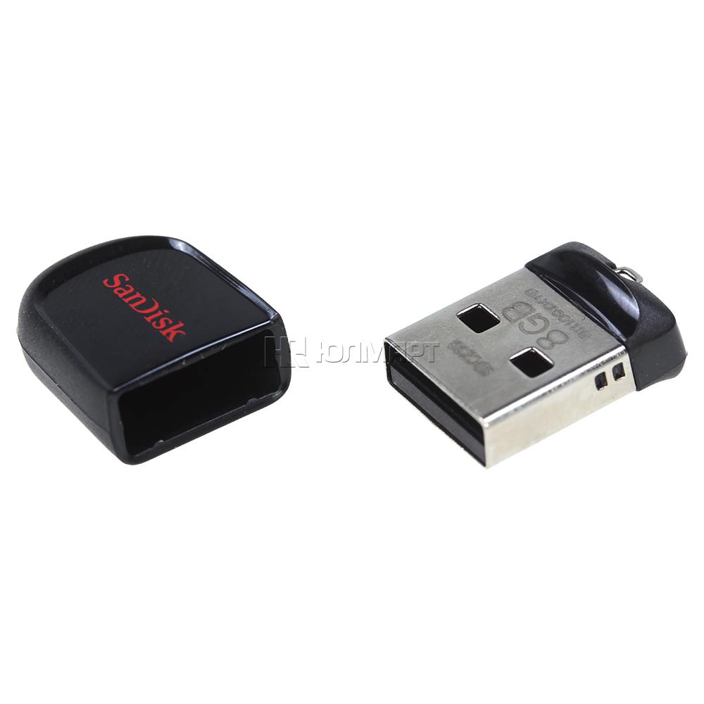

Сообщение от Skipper-Влад
Имеется еще одна отличительная черта носителей КЛАСС (характеристика её быстродействия, чем цифра выше, тем оно больше) - может здесь таится засада
Полгода использую такую, работает на ура и стоит копейки.
