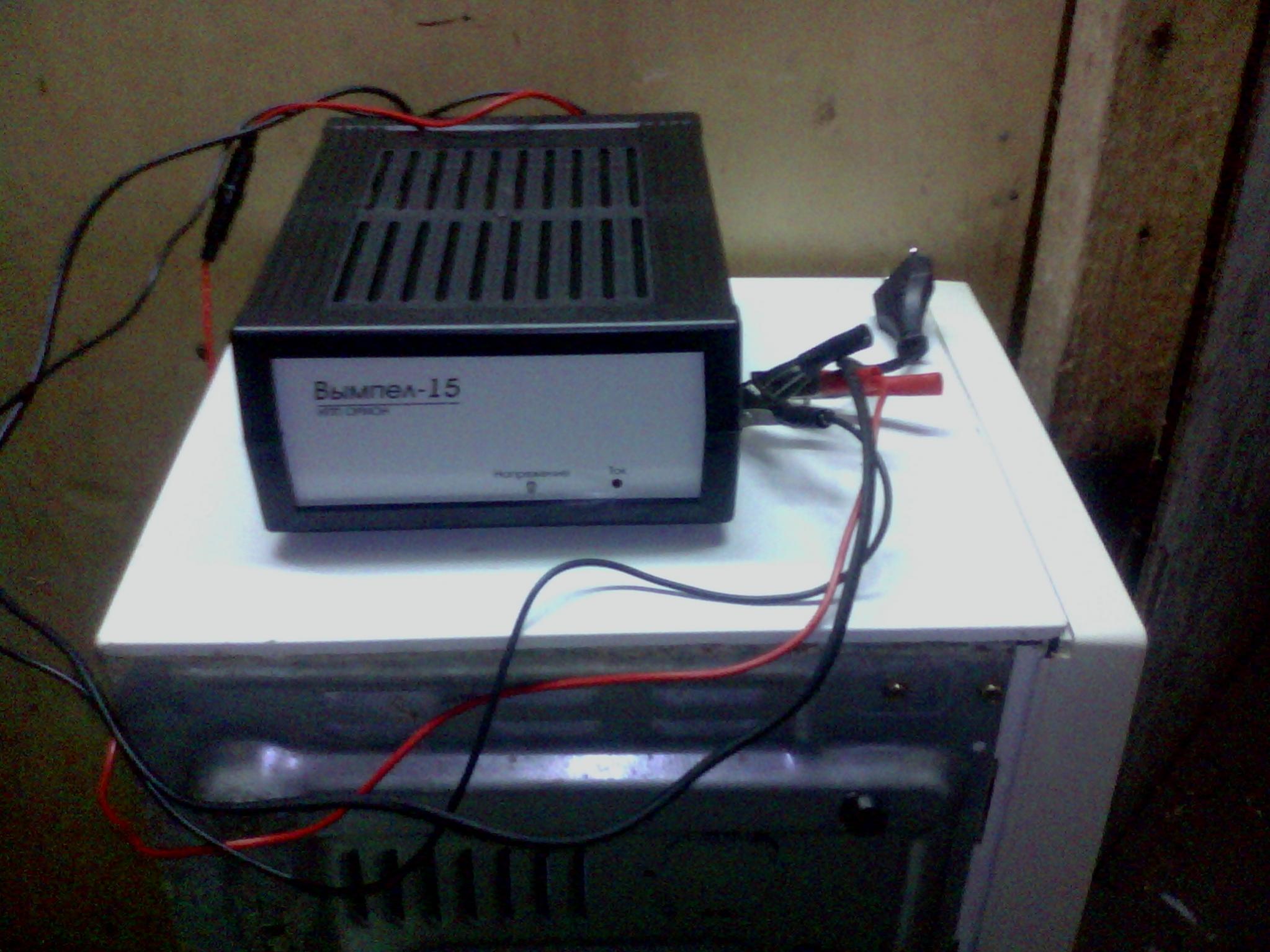

Согласен , а лучше ваще не икспериментировать , а просто пользоваться вместо старых зарядников , современным с автоматическим режимом.

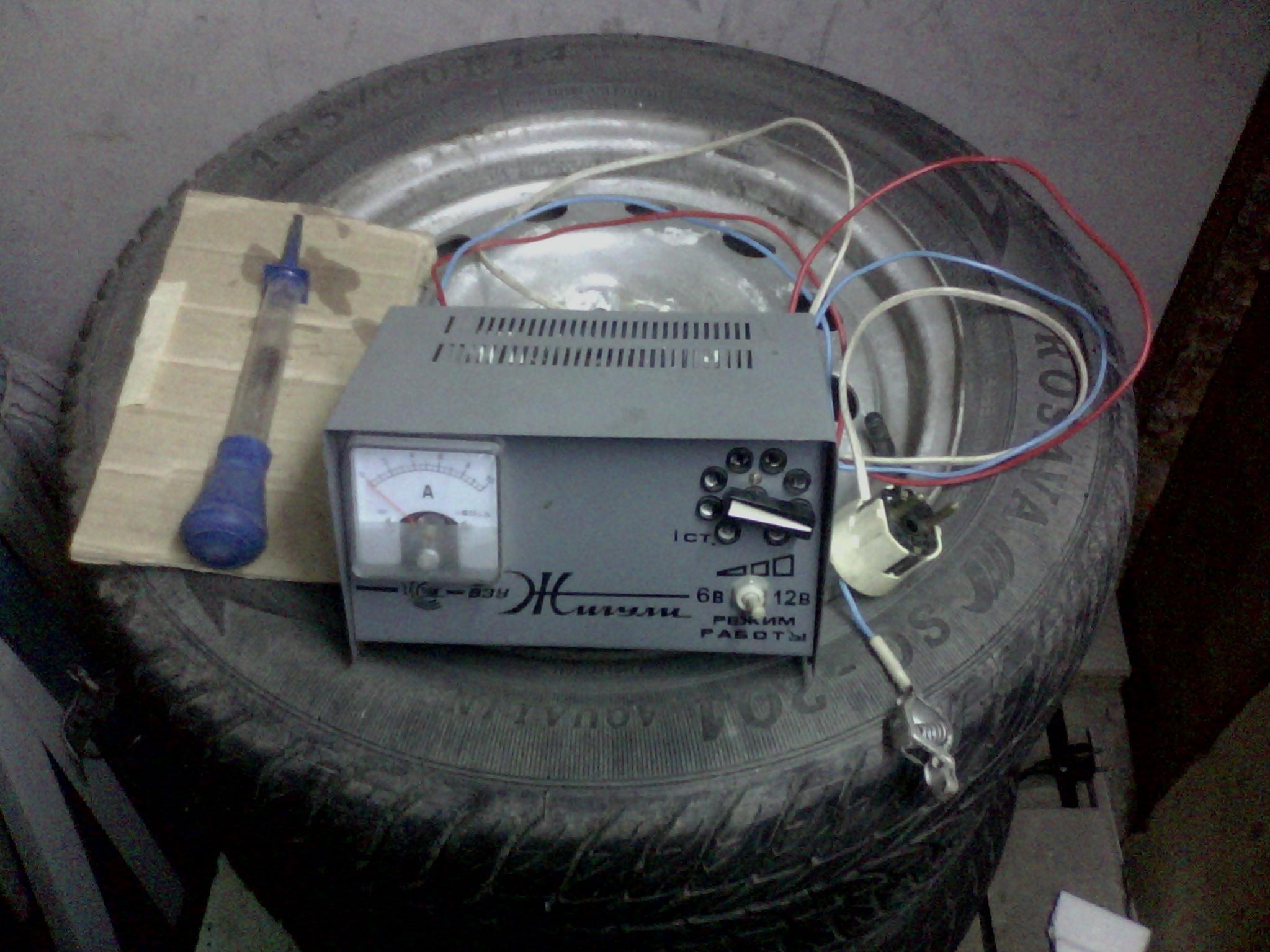

Пишу не в качестве рекламы, а просто может кто поучится на моих ошибках. Как я за 2 года ушатал новый аккумулятор ( осыпались пластины)
частой перезарядкой дедовским зарядником.
Новым зарядником за сутки заряда акб даже вообще не нагрелся , хотя зарядился до нормального напряжения и плотности 1.25
И при проверке плотности электролит светлый. ( перед зарядкой чёрную жижу поменял на новый электролит). Если снова будут проблемы попробую довести плотность до 1.27 при следующем снятии с машины.

Да я и сам не верю в данную реанимацию акб.Но чем чёрт не шутит. Вдруг прокатит. Весной отпишусь о результатах.
Хотя нет. Тачку продаю после отпуска.
