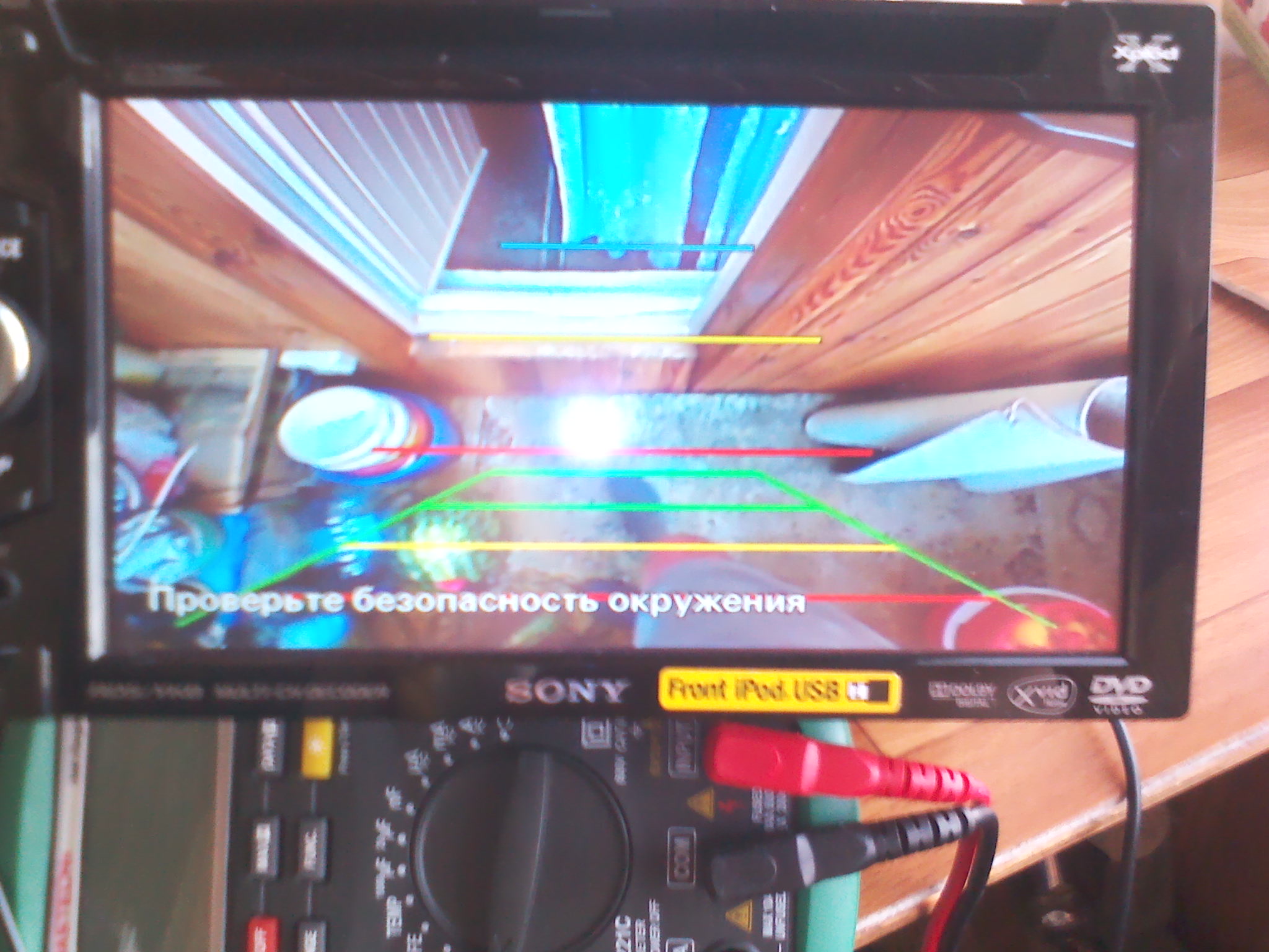

Теперь вопрос , подключил все на коленке, камера у меня нового типа , и похоже , что линии разметки , не выйдут даже за пределы бампера.
Собственно вопрос : можно-ли отключить на камере эти линии разметки , если да , то как?
Если не трудно - фото изображения с камеры.

Вот.
Три отдельные линии , это выдает головное устройство , их можно отключить.
Плафон расположен горизонтально.

Похоже трабл , не только в линиях разметки , но и в угле установки камеры , его надо увеличить.

Нет линии не отключаются.
Я говорил ранее что линии не соответствую габаритам авто.
За пределы бампера выйдут как на всех фотографиях приведенных ранее, т.е. зеленая линия будет около 1 метра.
А вообще с помощью линий измерить расстояние нельзя, даже если они были бы правильные, потому что разные по высоте предметы стоящие на одном и том же расстоянии будут по линиям казаться та что выше - ближе, та что ниже - дальше.
Расстояние надо мерить парктроником.
