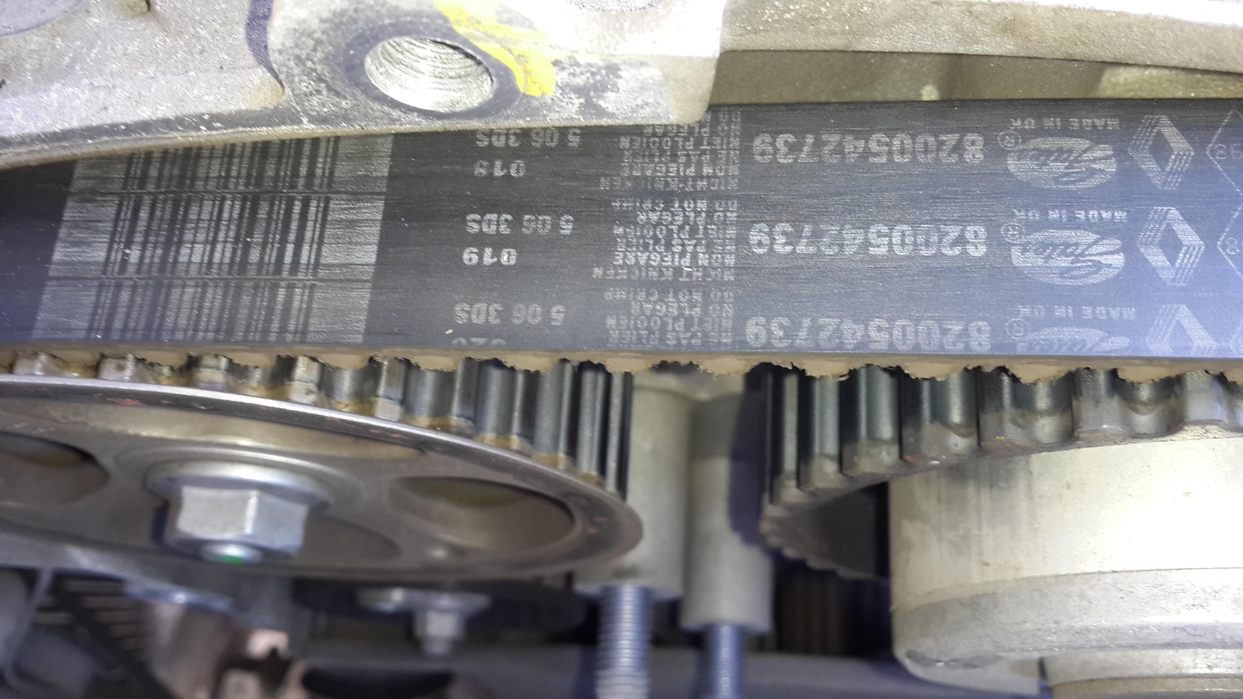

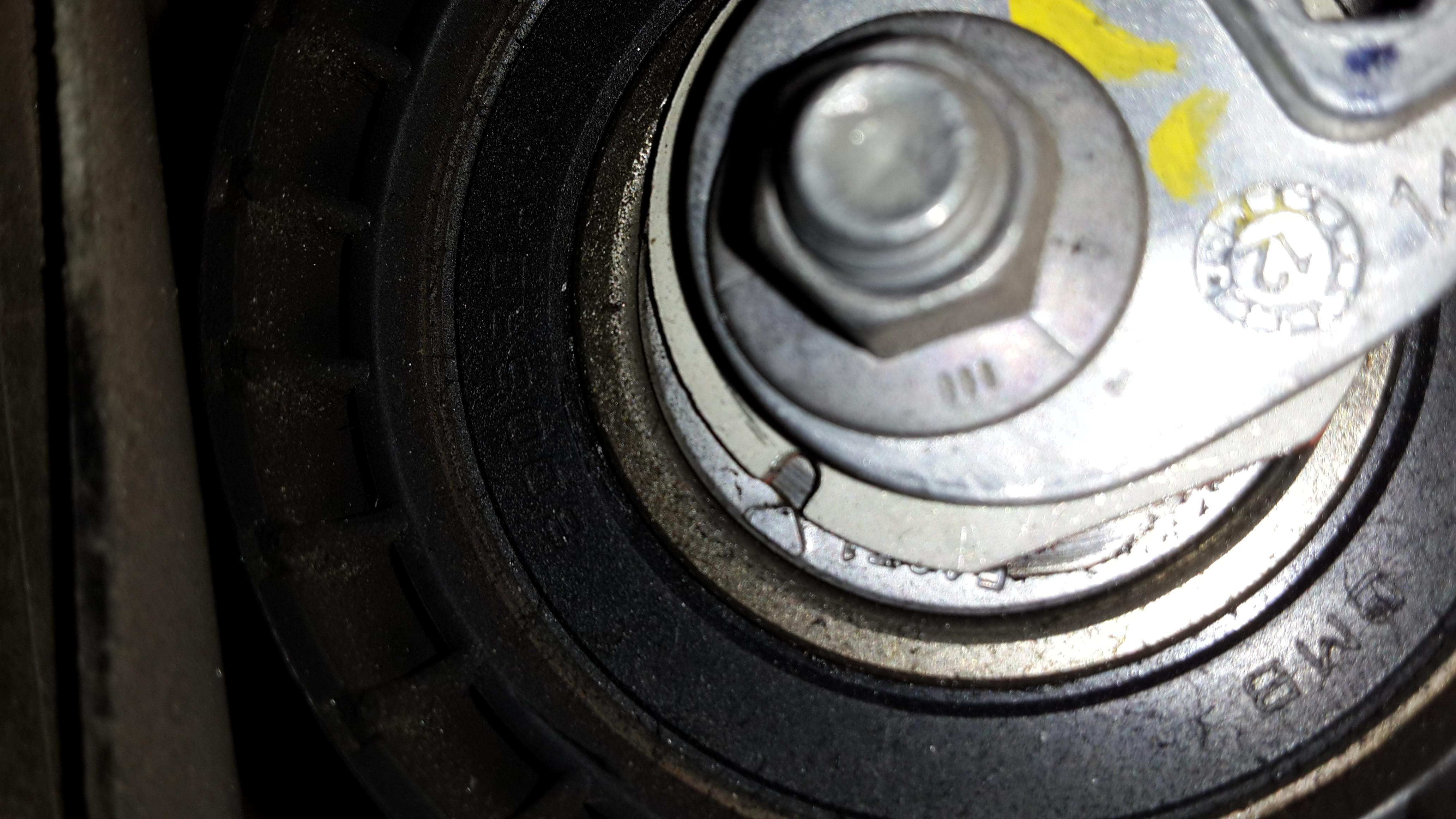

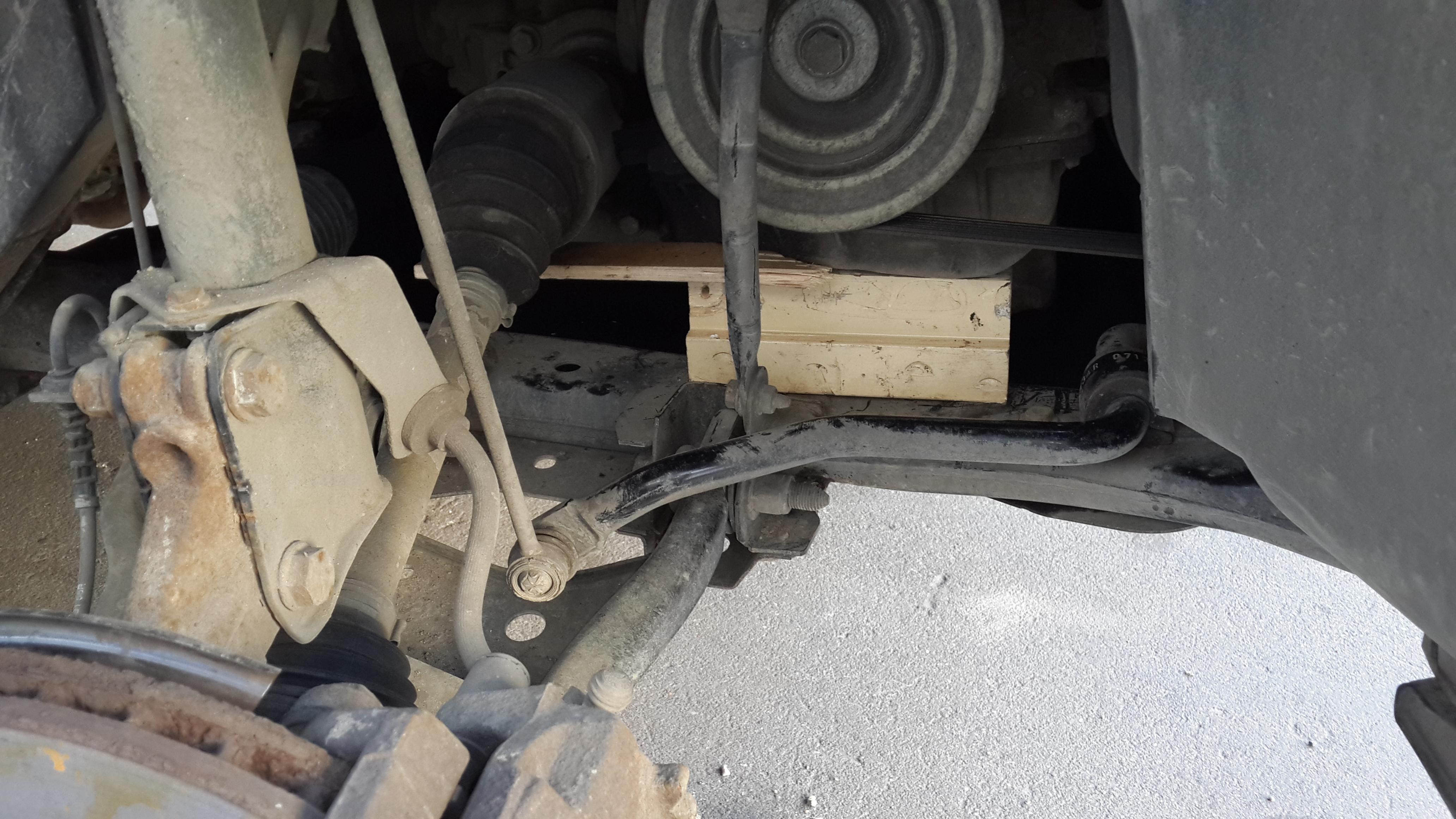

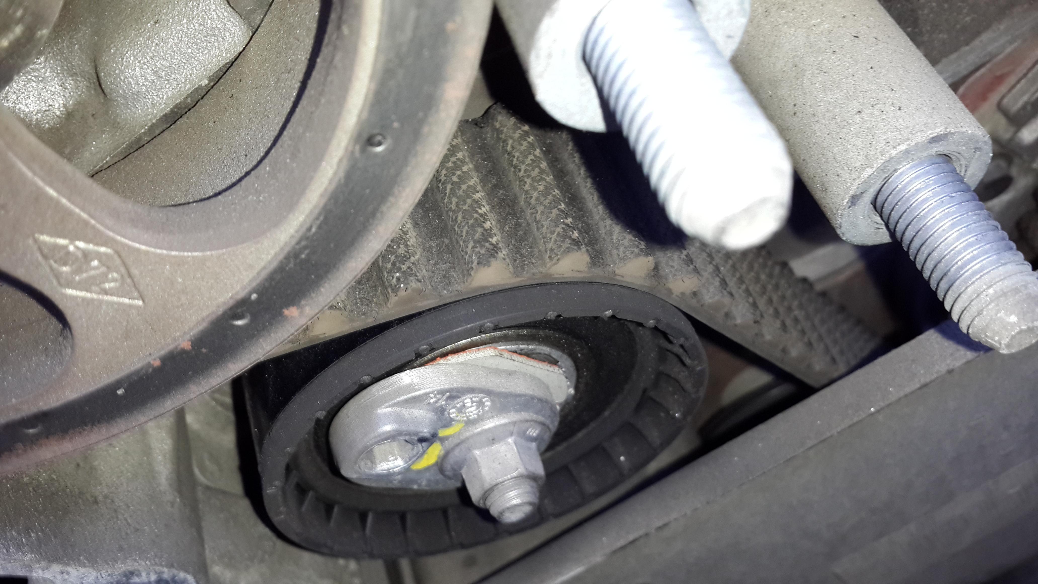

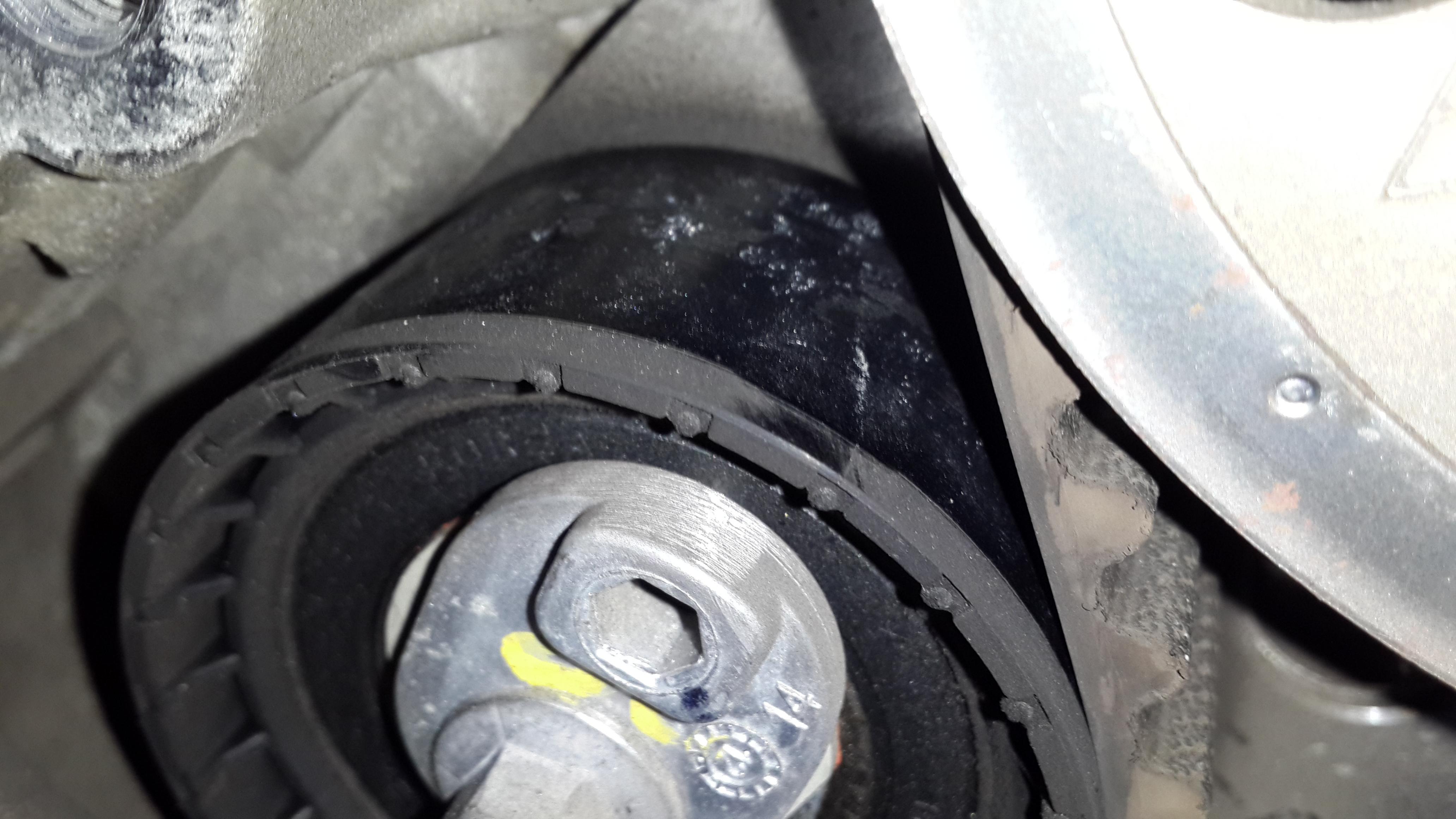

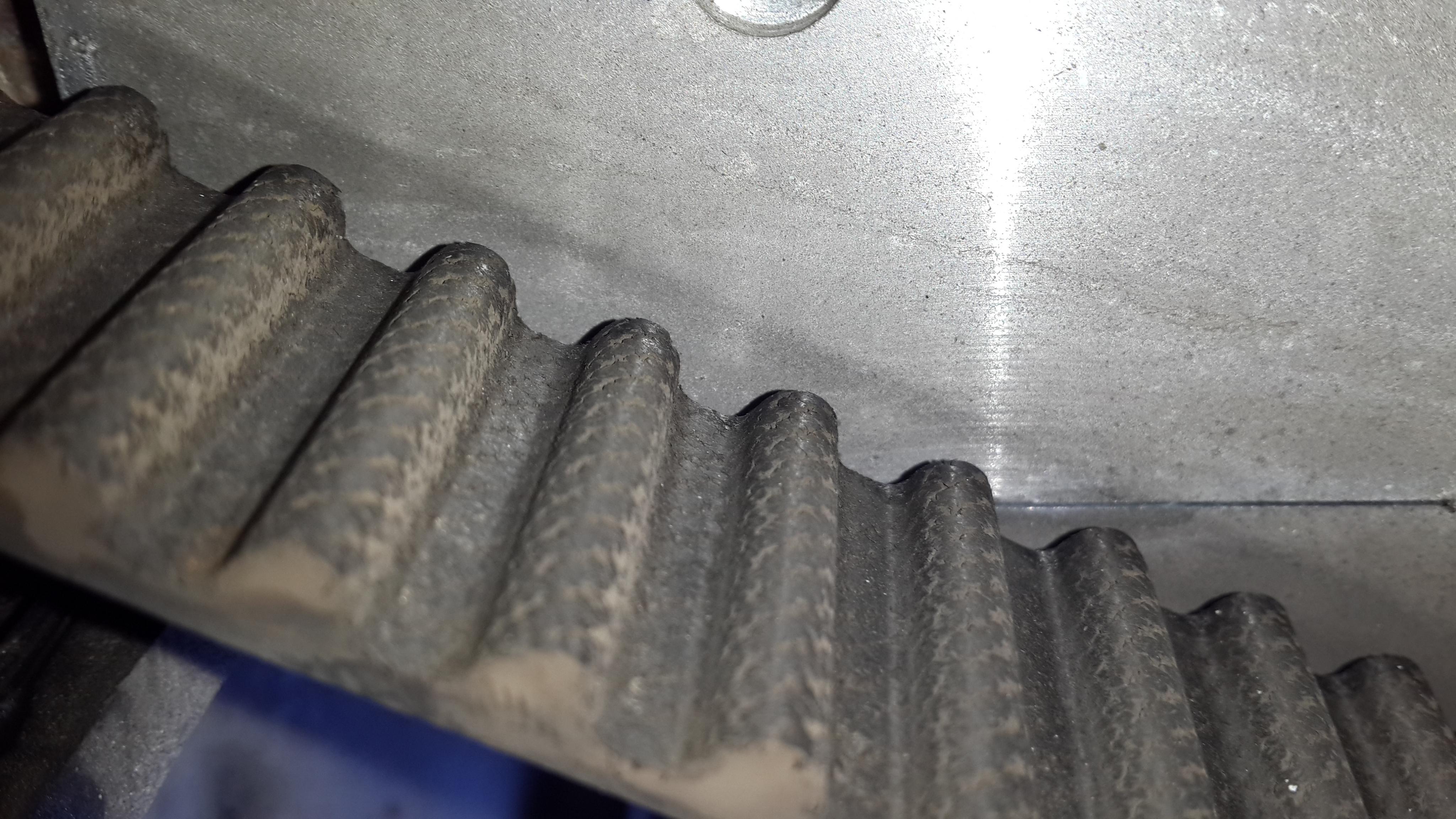

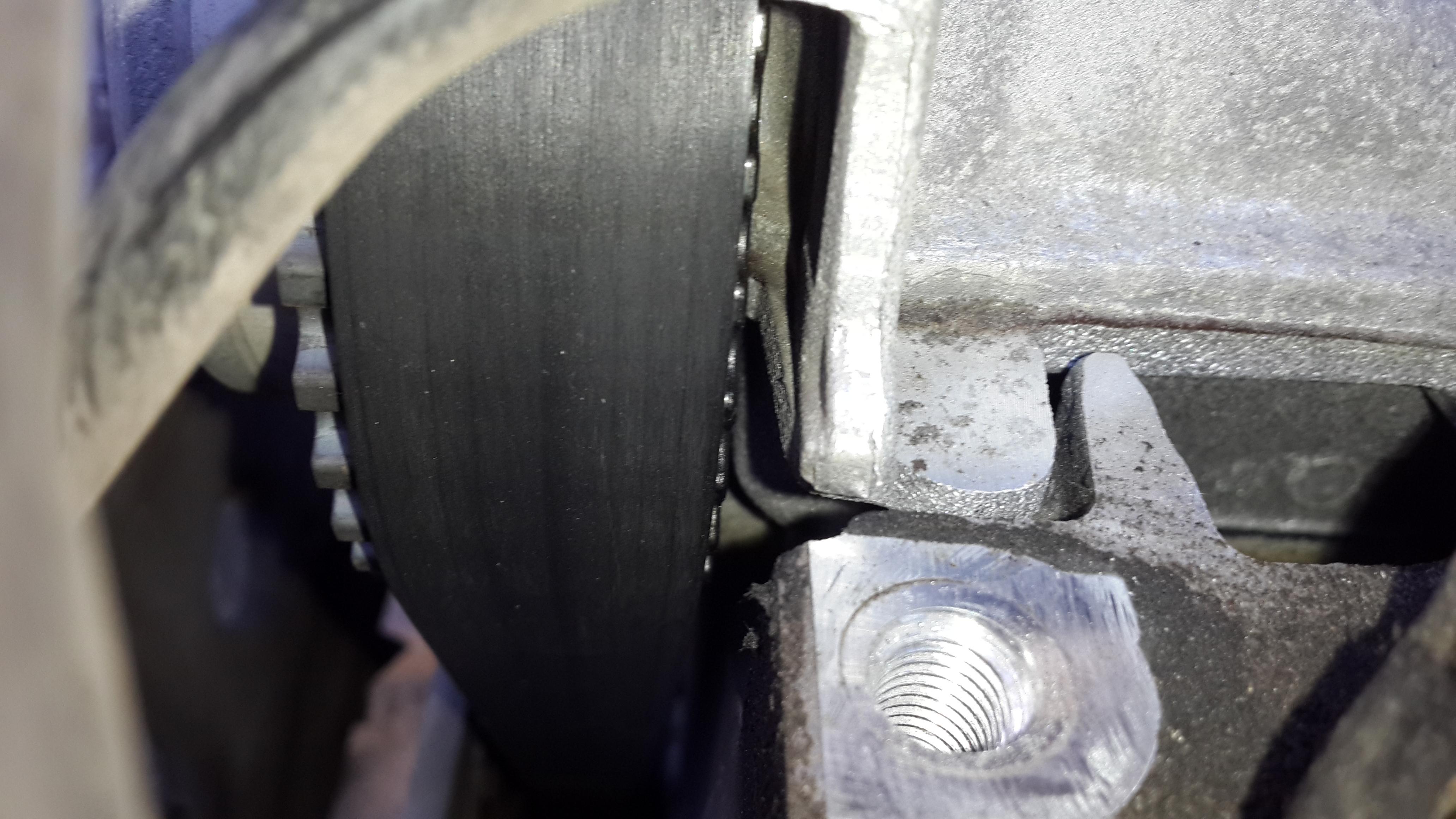

Вчера впервые провёл осмотр ремня ГРМ: негатива не нашёл, продолжаю ездить с ним до 90 тыс.км с ежегодным осмотром.
Пробег 75,5 тыс.км, машине 5,5 лет, ремень с завода, эксплуатация автомобиля ежедневная и круглый год.
Выработка натяжного ролика ГРМ пальцем не чувствуется, натяжного ролика вспомогательного ремня - чувствуется.
Вложение 119242Вложение 119243Вложение 119244Вложение 119245Вложение 119247Вложение 119246Вложение 119248
откуда масляное запотевание за распредвалами?
У меня двигатель сверху потеет, правая опора не плотно прижимается к корпусу двигателя из-за чего есть 3 мм щель - может туда подсасывает. Ремень и снимаемую защитную крышку трогал - сухие, подтёков на стыке клапанной крышки со сторы ГРМ не наблюдал, визуально там больше черноты от выработки ремня, чем чего-то маслянного.

Сообщение от Сергей159
У всех это запотевание. Это ерунда.
