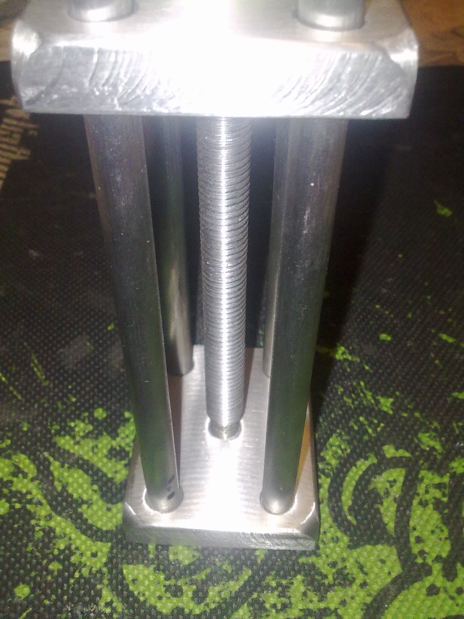

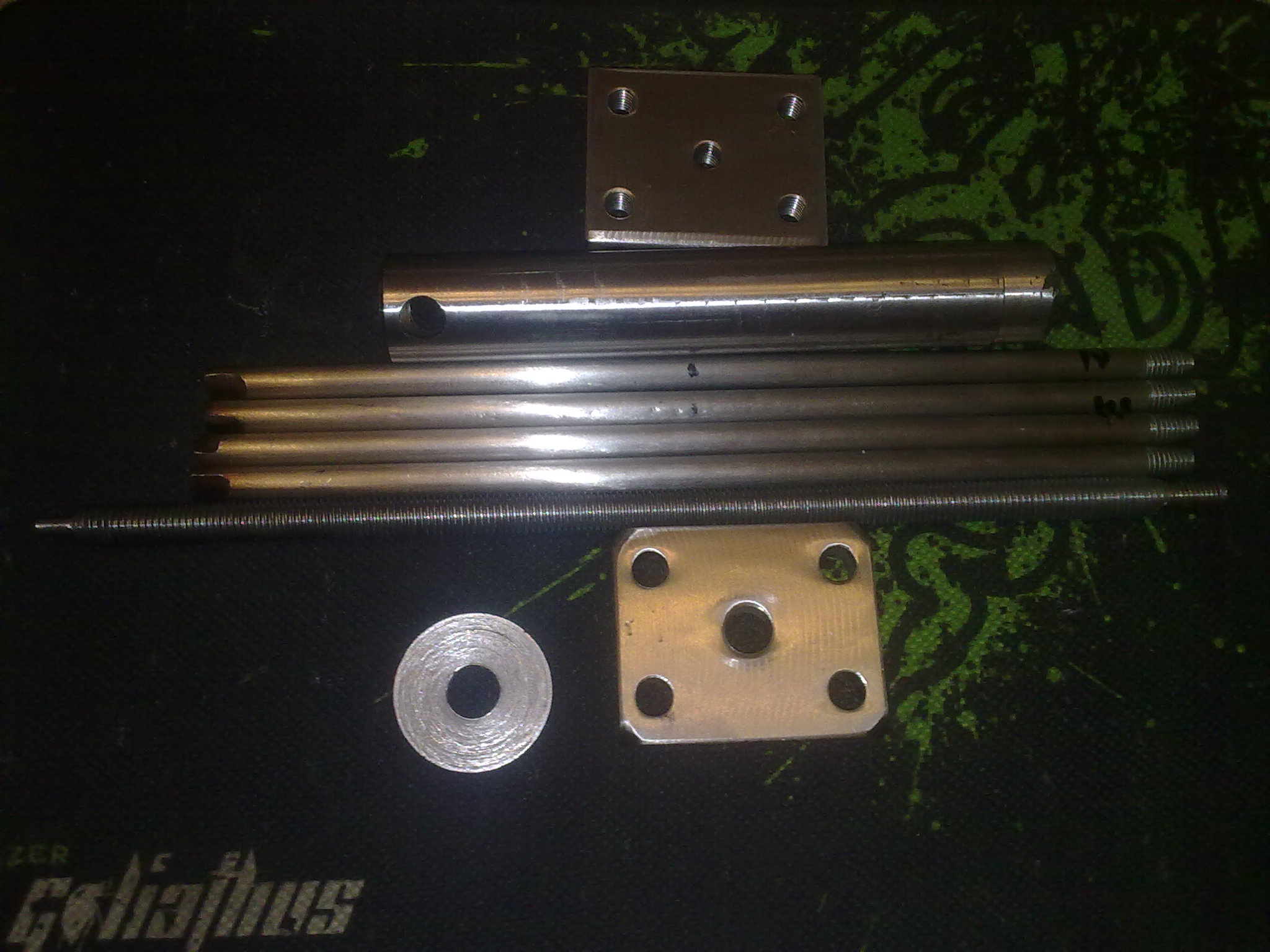

WolfAlex

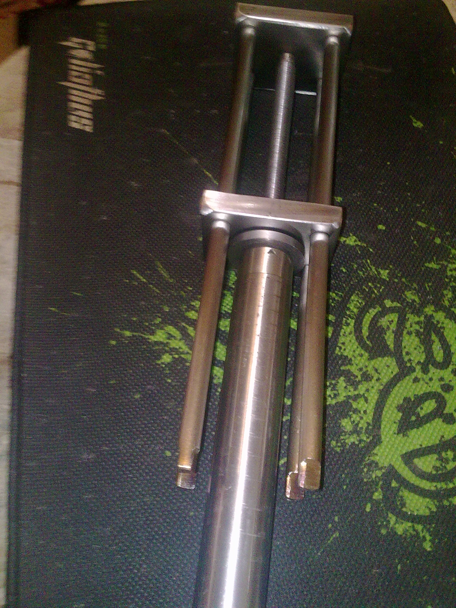

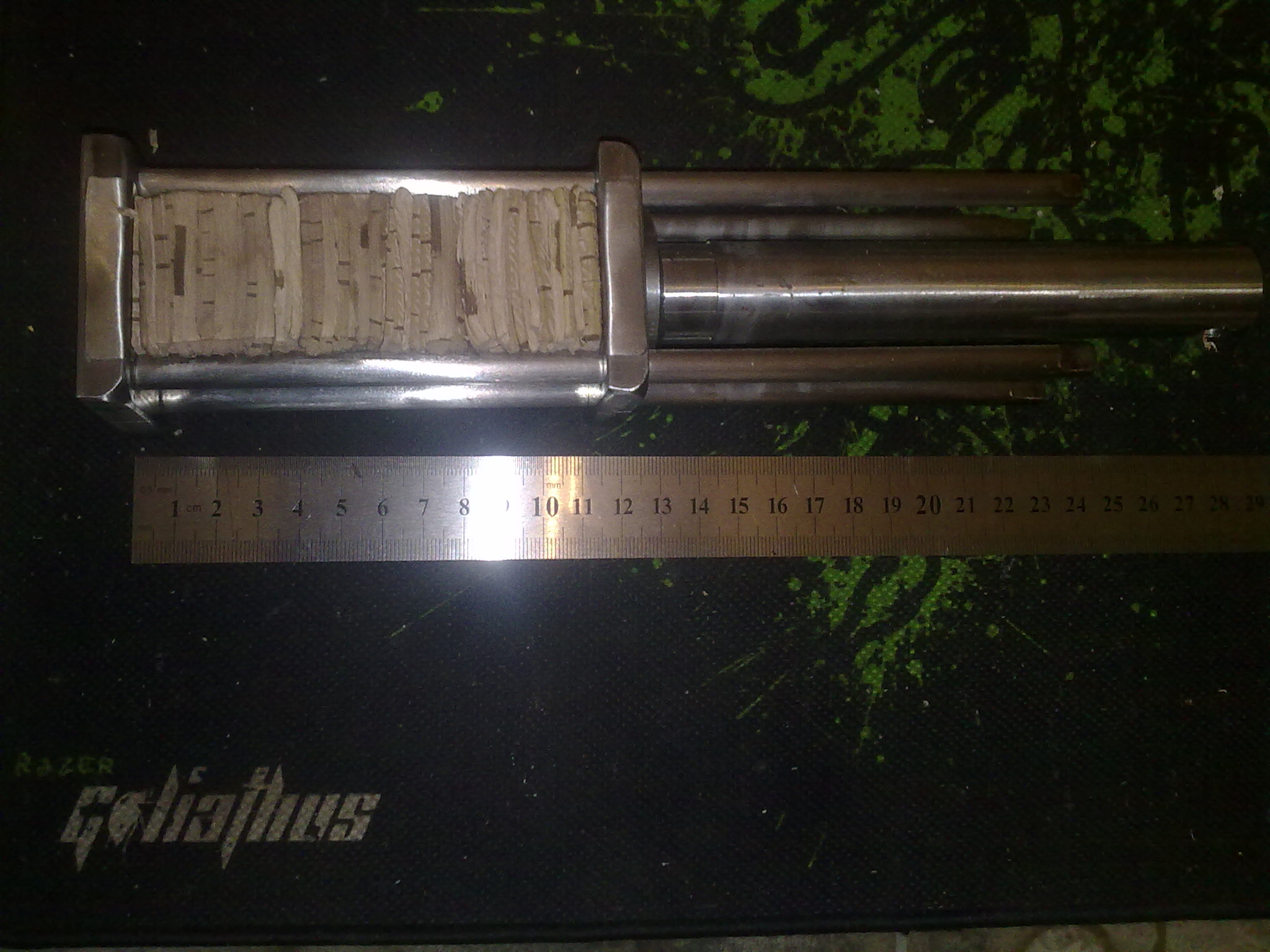

Ну а пока соорудил себе приспособу из нержавейки,
Это шпилька с шайбами и гайками? Стянутый пакет с берестой потом в воде кипятится?[COLOR="Silver"]

WolfAlex
Регистрация: 06.06.2012
Сообщений: 3,049
8 мес. 3 д. 17 ч. 39 мин. 45 сек.
4439
Был(а): 12 июн 2021 14:30
Адрес: Кемерово
Re: Ножедельство, делаем все что режет и рубит :)
HID
Примерно. Две пластины, в одной пять резьб М8, в другой 4-е отверстия 8,2мм и по центру М10, 4-е направляющие и одна шпилька М10 + длинная гайка М10, она и тянет пакет. В общем смотри сам.
З.Ы. За пару часов из нержавейки изваял, пакет получится 35х45х(80-120)мм, полная длина шпилек 230мм, осталось бересты надрать.

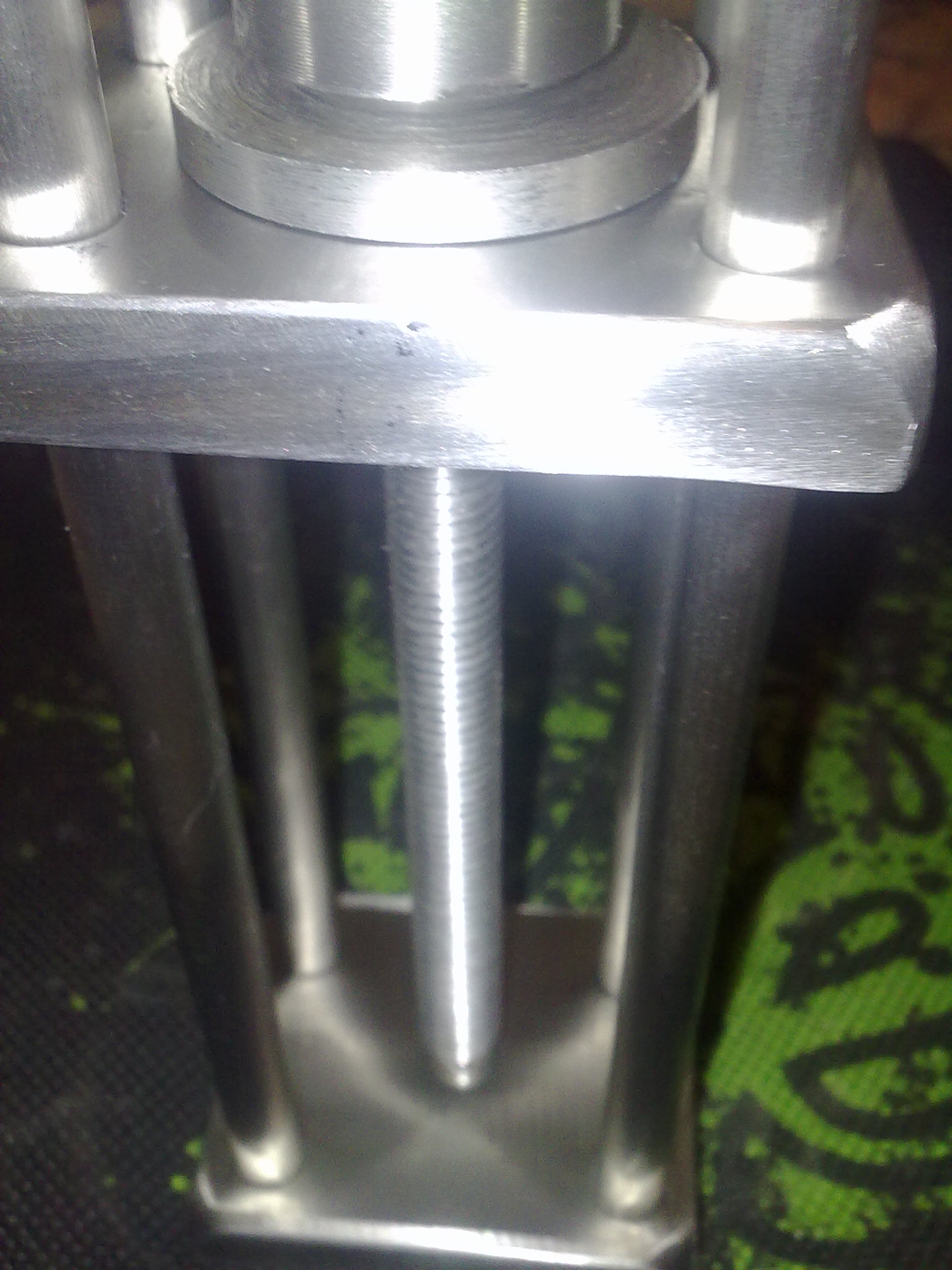

HID
Регистрация: 31.08.2012
Сообщений: 13,868
30348
WolfAlex
, капитально! Еще не видел такую конструкцию - видел ток просто на шпильке гайками с шайбами стягивают.
А как в этой конструкции пакет греть будешь?

WolfAlex
Сообщений: 3,049
4439
Адрес: Кемерово
HID
, грех не сделать капитально, инструменталка всё же, хотя отшлифовать поленился. Греть два варианта: духовка градусов 90-100 или высокая емкость типа бидон и кипятить. Технология проста, набрал, ужал до убирания щелей между слоями, должно получится примерно 160мм высота пакета, потом греть(кипятить) минут 10-20, тянуть и снова греть, так три раза. В итоге получается высота миллиметров 100, плюс-минус.
Весьма бюджетная рукоять получается, правда больстер(гарда) и навершие обязательны.

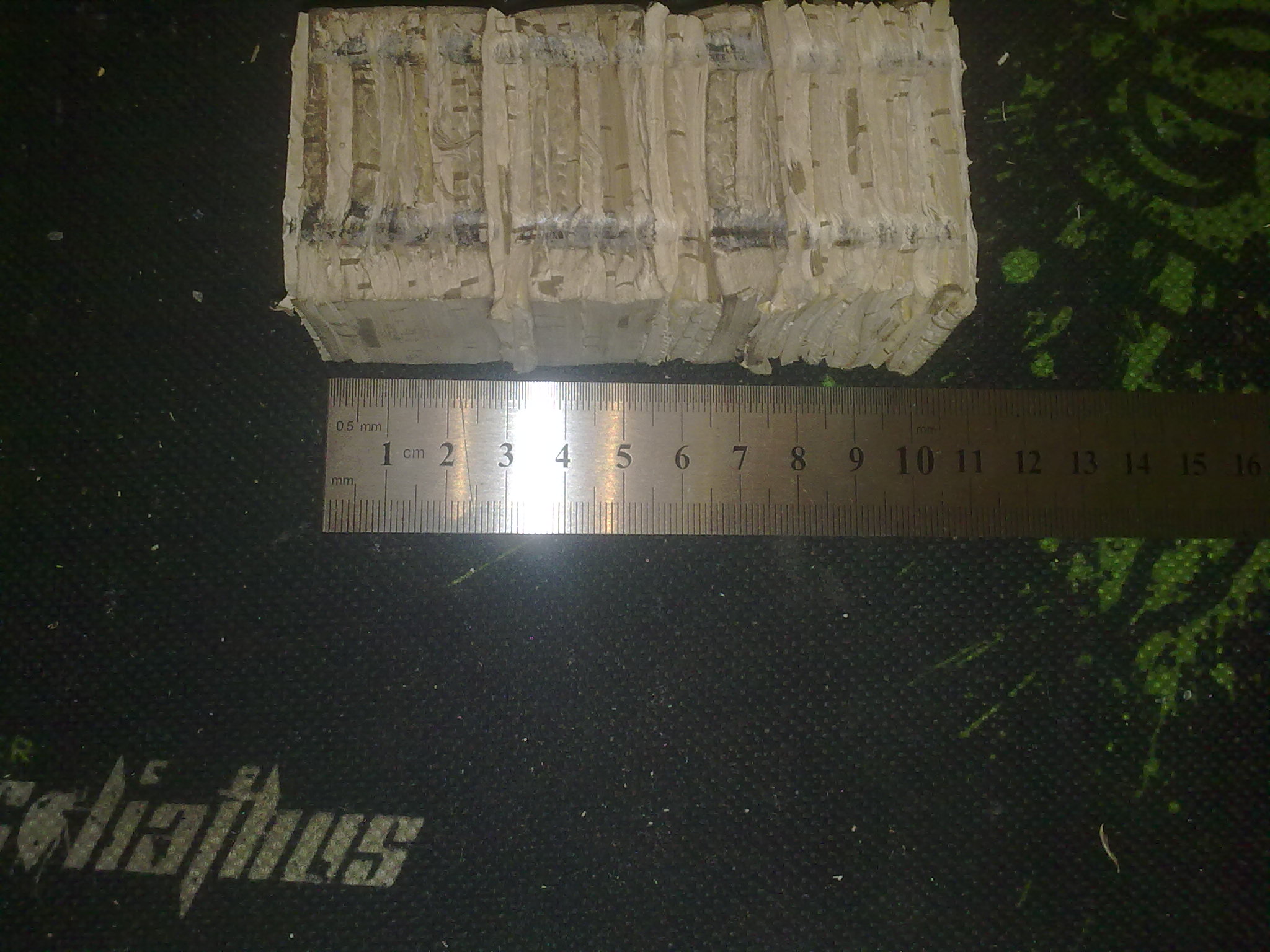

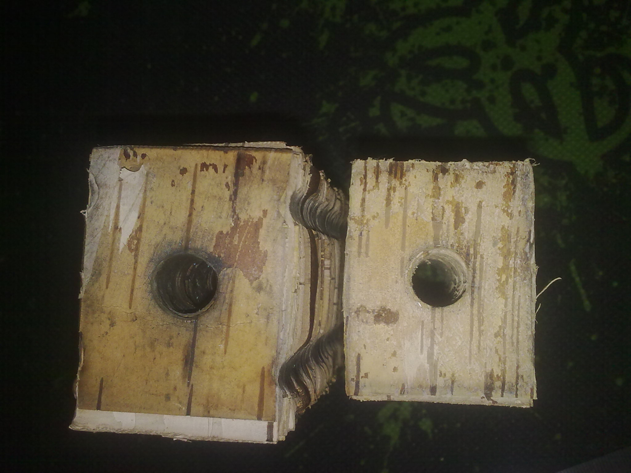

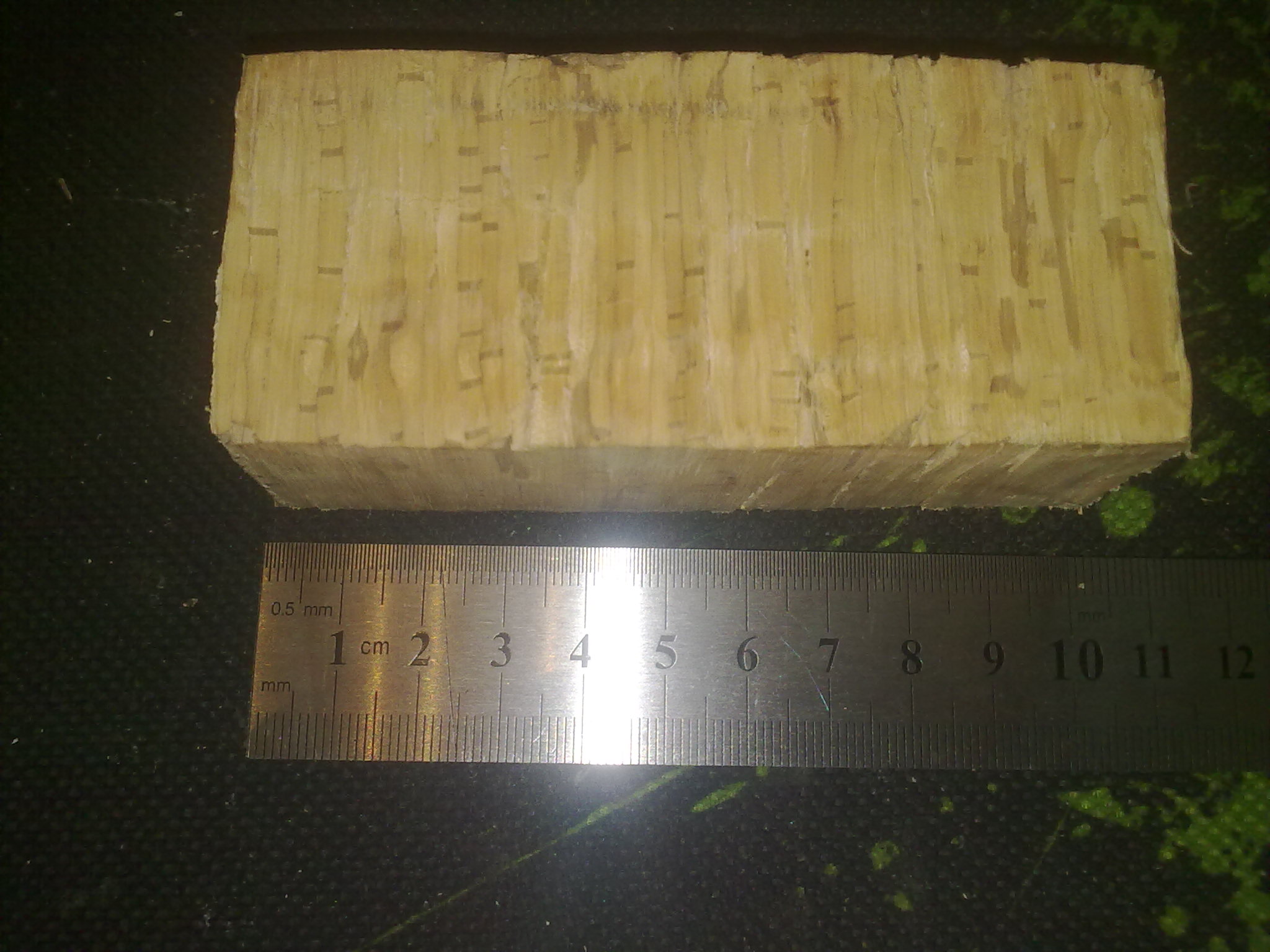

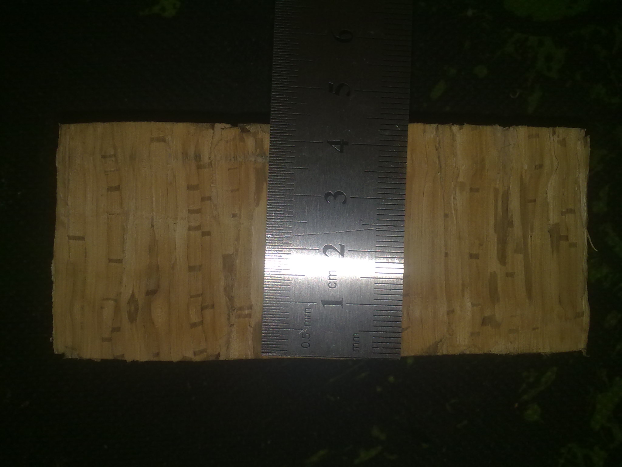

Сварил-склеил бересту, пакет 150-160 мм за три раза стягивания стал 102 мм. Обработал предварительно, на ощупь монолит и без всякого клея.
Береста была толстая, порядка 3-4 мм, теперь попробую тонкую, 1-1,5 мм стянуть, пакет набрал побольше 180 мм, посмотрю что выйдет.

WolfAlex
, получается пакет без центрального отверстия? Т.е. под клинок засверливаться как в обычный брусок?

WolfAlex
Сообщений: 3,049
4439
Адрес: Кемерово
HID
, почему без центрального? Там шпилька М10, а длинная трубка это гайка, она и тянет. А 4-е видимые стержни выполняют роль направляющих, по ним скользит квадратная пластина(шайба).

153
HID
Сообщений: 13,868
30348
WolfAlex
, Понял. А со шпильки пакет нормально снялся? А то в сети видел пишут - приклеивается наглушняк - кто чем шпильку перед насаживанием мажет, кто солидолом, кто в пленку пищевую заматывает.

154
WolfAlex
Сообщений: 3,049
4439
Адрес: Кемерово
Серега, выбор нержавейки был не случаен.
Если приглядеться, видно ещё тонкие пластинки из зеркальной нержи, они не дают прилипнуть к квадратным пластинам. Снять просто, выкручиваешь гайку-трубку и любые две направляющие, пакет сам выпадает, зеркалка-нержа отстает на раз от торцов.

Сообщений: 3,049
4439
Адрес: Кемерово
Пакет тонкой бересты 180мм ужал до 115мм, больше уже никак. Толстая мне понравилась больше, ручка более бархатистей. Утром снял с "пресса" тонкую бересту, в данный момент уже на на клине, сохнет эпоксидка. Товарищ заказал нож, вот это действительно монстр, но хозяин-барин, всё согласно пожеланиям, ручка тоже будет ого-го. Фотку не сделал, "сел" мобильник, завтра покажу тесак, вот мне интересно, что им можно делать, яму копать вместо лопаты? Пока фотки пакета тонкой бересты на фоне толстой, в реале разница после обработки ощутимей.

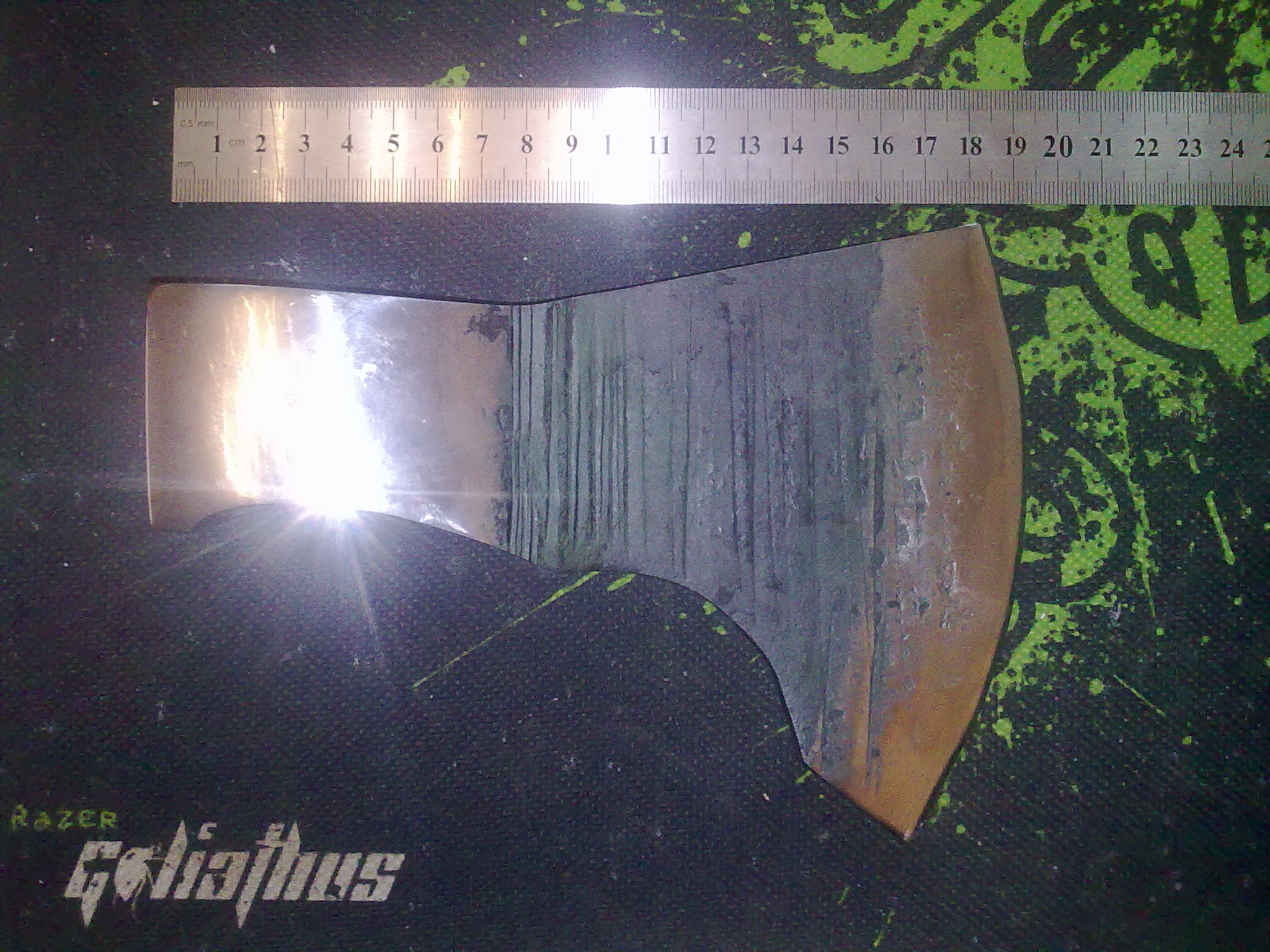

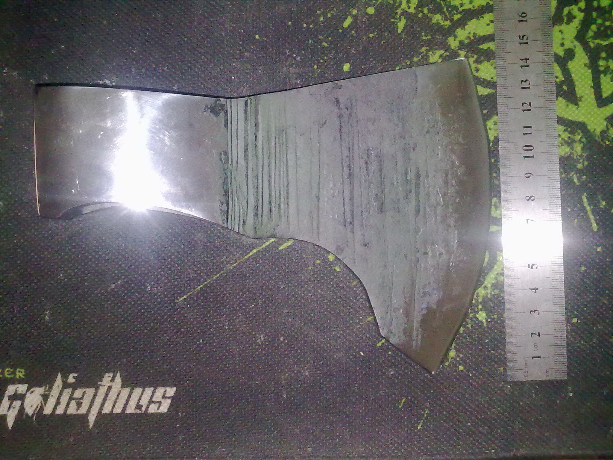

Предстоит ещё немного работы, "одеть" три клина и топору придумать топорище. Топор из 65Г, заявлено: зональная калка, рубящая кромка 61ед., обух 53ед., поглядим на практике. На клинках пакет дамаска ШХ15+ХВГ+У8А, заявлено 60-62ед. твердости, по просьбе высланы сертификаты что не будут являться х/о, с условием, если два верхних клина будут с больстером, на нижний можно и гарду прилепить.

WolfAlex
ИМХО для топора 61 роквела - многовато - выкрашиваться не будет при работе?
WolfAlex
из вяза - самое классное что видел получается - либо из березы. Из вяза крепче, а березовым работать легче (даже не знаю чем это объяснить - возможно индивидуальное, но с березовым топорищем руки заметно меньше устают). Ну и расклинить на 5 клиньев. В отпуске отцу насаживал топор на покупное березовое топорище - поленился, расклинил на 3 клина - чуть треснуло при забивке поперечных клиньев, теперь долго не проработает, в очередной раз убеждаюсь, что все нужно делать правильно и до конца...

22.06.2016, 15:23
158
WolfAlex
Сообщений: 3,049
4439
Адрес: Кемерово
Серега, посмотрим что будет с кромкой на практике, но старые деревяшки на дрова не собираюсь рубить, там как не вытаскивай гвозди, один хрен выловишь.
Вопрос по топорищу не о выборе дерева, головняк о форме, удобном хвате, а так то пять клиньев рулят.
