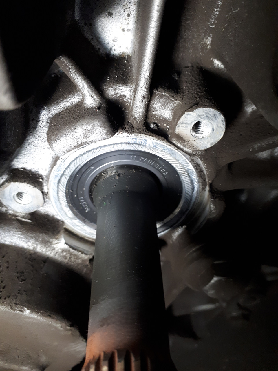

Название: Скриншот 24-12-2022 195947.jpg

ViBer, зачем?

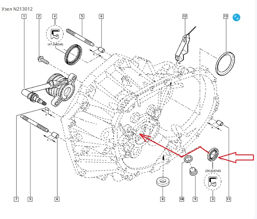

По умолчанию Re: проблема с коробкой
Сообщение от Юрий_123 Посмотреть сообщение
ViBer, зачем?
Ну наверное для того чтоб его запрессовать, а не посмотреть как выглядит его резиновая часть....
Я там картинку выложил для ТЛ8 . согласно ей сальник ставится изнутри.

ViBer, картинка не предписывает менять сальник изнутри коробки. Он прекрасно меняется снаружи.
Сам эту коробку перебрал вдоль и поперёк, а у вас, уважаемый, такой опыт есть?
Именно эту коробку не перебирал, спасибо за подсказку. Буду знать что реновским картинкам доверять нельзя
У меня в сервисе в основном были Пежовские коробки, от БМВ М3, М5, Х и Митсубисивских джипов или коробки которые отказывался делать дилер.
