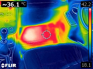

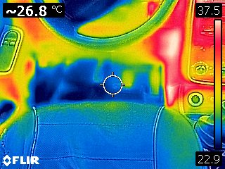

Сообщение от Niko971 Посмотреть сообщение
Всем доброго!
Димон72, а вы не могли бы на картинке или фото точнее указать места??? Плиззз.
Самое главное что в Москве продемонстрировать это "дует" не возможно, для этого надо проехать достаточно большое расстояние со скоростью более 70 км/ч...
а что вы хотите увидеть ?
вот вам водитель и пассажир - разницу чувствуете?
машина прогрета по самое немогу ( 3 часа печка работала)- полный в ноги
а с вашим "надо проехать" это не характерно - обычно после получаса в машине тепло
вам куда дует то ? в попу или коленку ?

glebka, ваши картинки показывают только одно, что там холодно. Моя нога показывает это и без картинок.
Увидеть я хотел конкретные места, откуда дует, что бы осмотреть их и на своей машине.
