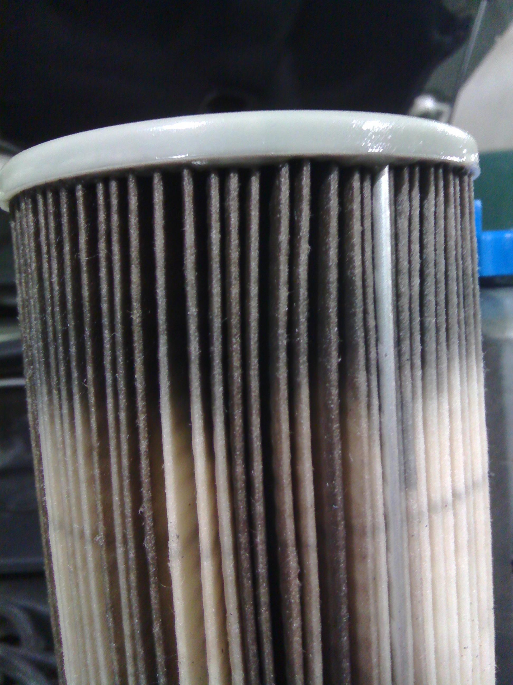

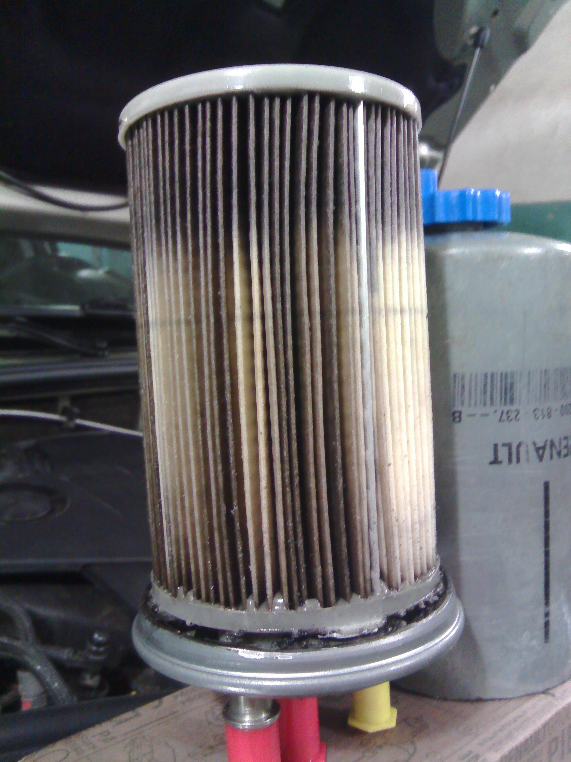

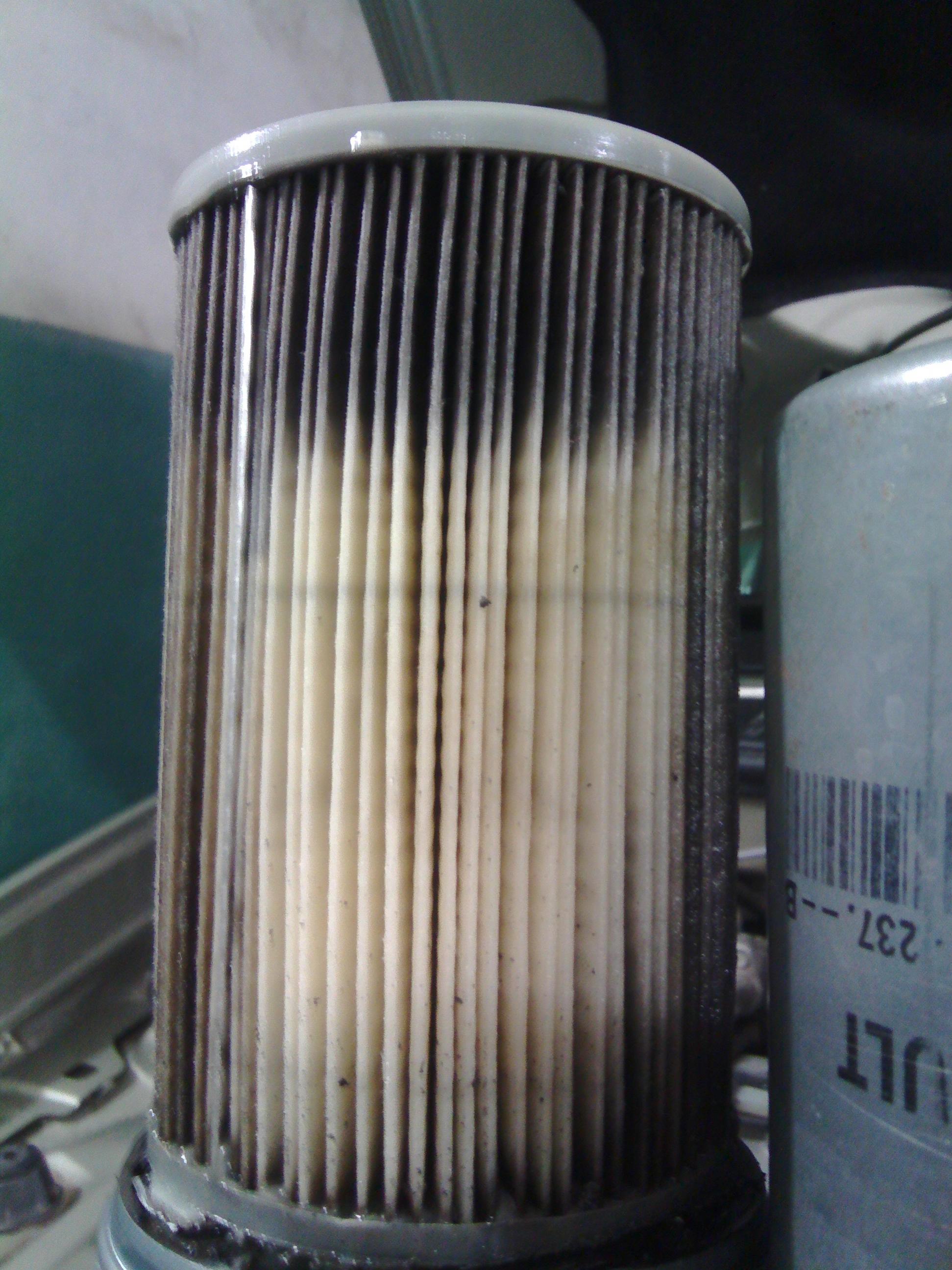

Кстати фото распиленного фильтра (со всех ракурсов)
Для себя решил оставаться на ГАЗПРОМе, всё это ложь и провокация. У друга ауди А4 2010года, у неё встроенный анализатор топлива, он залил ЛУКОЙЛ ЭКТО, он ответил, большое содержание серы, оч. малое цетановое число, а залил ГАЗПРОМ написал, что только количество свинца чуть превышает норму -
