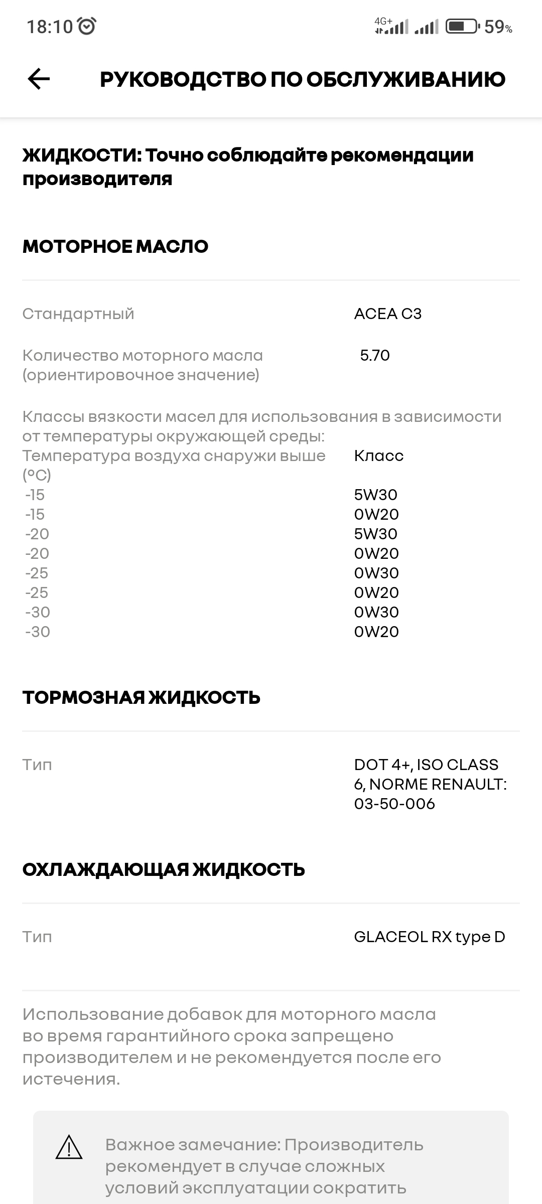

Сообщение от RiddickRB
В новом моторе меня напрягает только указанное заводом ACEA C5 0W20. У наших производителей нет таких масел, которые имеют этот допуск и оттестированы сообществом масломаньяков на Ойл-Клабе. Нужно будет каждый раз креститься когда заливаешь масло на ТО чтобы не оказалось палятиной.
Самое дешёвое из тех что доступны - Mannol O.E.M. Longlife 508/509 0W-20. Оно по 1400 за литруху.

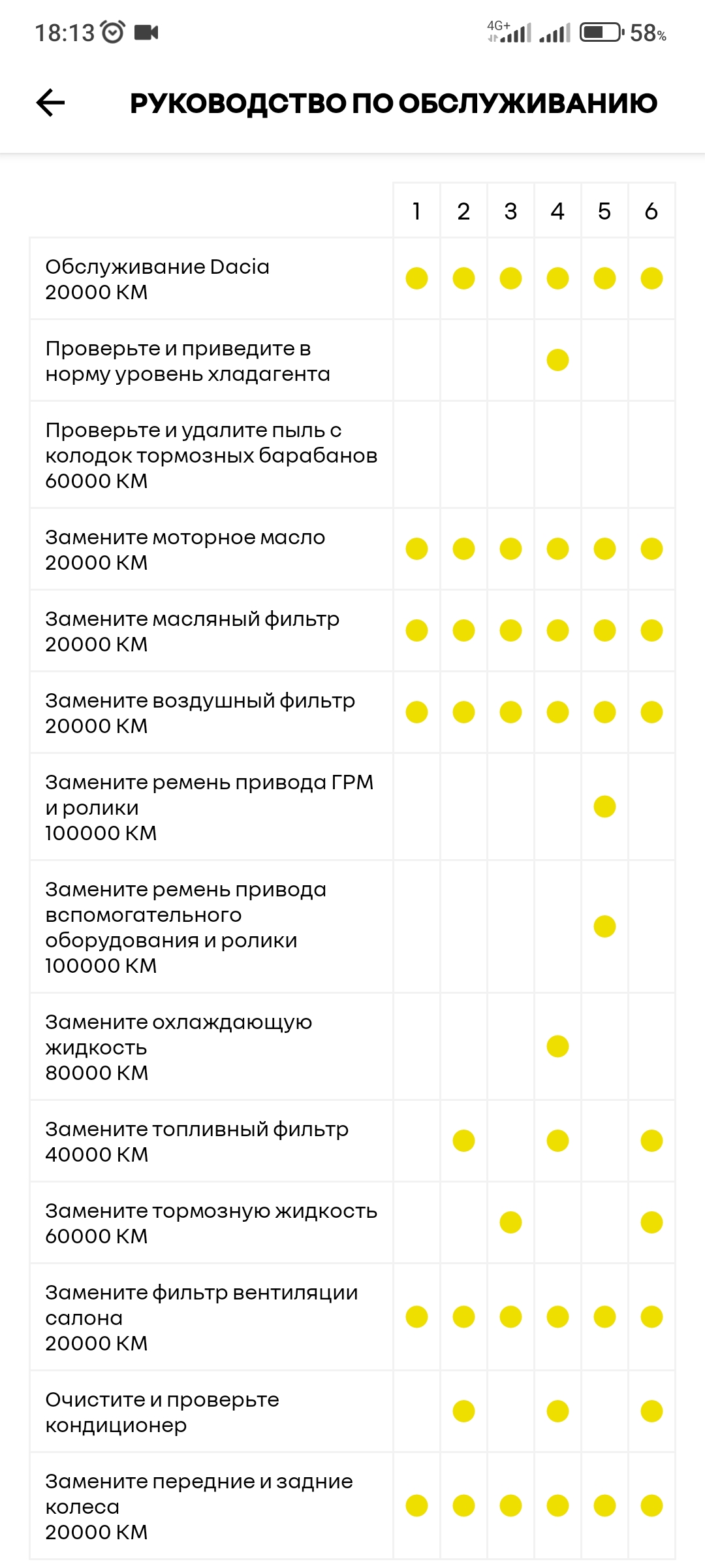

5W-30 C3 тоже допускается. Только регламент замены масла 20 тыс. км. Зато объем масла на новых больше даже чем на 2.0 F4R.

Сообщение от Сергей159
Зато его там гораздо больше

Крутящий момент уже с серии G6 260.
Масло там в зависимости от региона использования RN17 (C3) или RN17FE (C5)
В целом резвый моторчик
