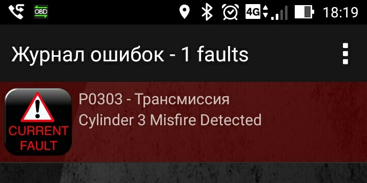

Пробег 102ткм, сегодня поймал вот такую бяку.
Джекичан моргает как гирлянда, по ощущениям, сразу понял, что то с одним из цилиндров.
Потом уже вычитал грубо - пропуск в 3ем цилиндре.
Вот думаю, свеча или катушка.
Уже подсказали скорее всего катушка, за стошку пробега менял свечи каждые 20тык (масло меняю 10ка и свечи - каждую вторую смену масла).
Пока не разбирал, но помню, когда менял крайний раз свечи была вроде немного покоцана на одном цилиндре нижняя резинка на одной из катушек, пока более склоняюсь к катушке... Хотя.... Может так и совпало... Но крайний раз поставил свечи Denso... До этого всегда ставил Bosch...

Сообщение от atom1982
Вода в свечном колодце. Осень, дожди...

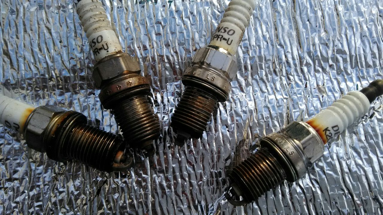

Ну да... Привет свечам Denso Nickel, одна вусмерть 2 почти, пробег порядка 8000км +-, заменил на NGK.
Уплотнительным кольцам конечно на катушках кирдык, начали пропускать грязюку, но воды внутри колодцев нет.
Левая нездоровая какая-то... Мокрая.

Ворчун2014, вот она была в третьем цилиндре мокрая и самая правая тоже почти в ауте. В общем как брал боша, так и далее буду брать, сегодня просто в наличии только NGK оказались.
