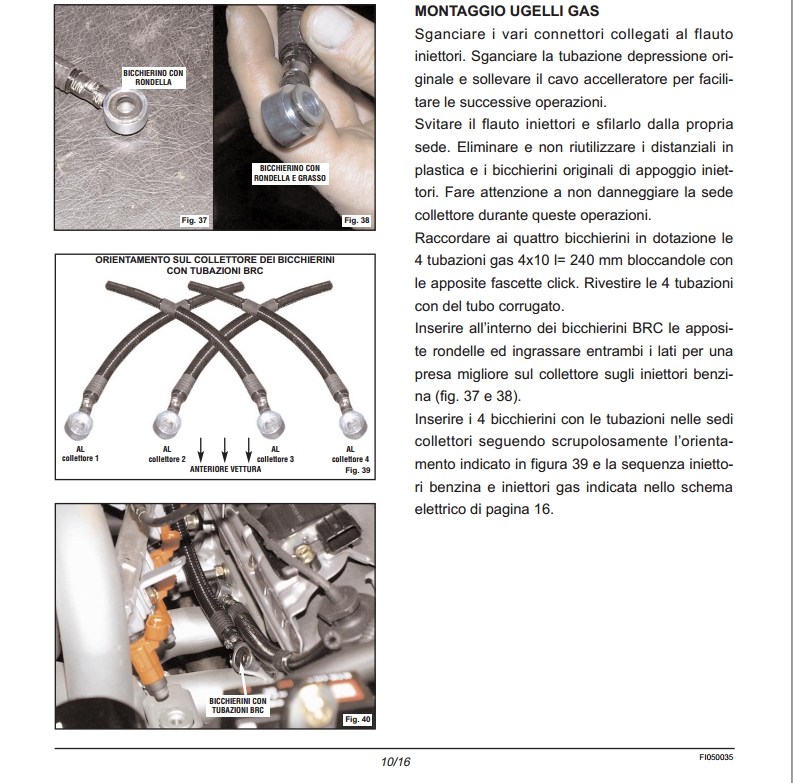

[QUOTE=OMGAZ;503880]У меня нет информации для газовых это форсунок или нет, по технологии, рекомендованной производителями газового оборудования, штуцеры газовых форсунок должны располагаться в сантиметре до бензиновых, чтобы смесь газа и воздуха успевала перемешиваться до поступления в камеру сгорания...
Врезка в систему охлаждения в шланги печки, забыл сфотографировать...
Стоимость 30000, время установки 8-10 часов.[COLOR="Silver"][COLOR="Silver"]
Вот, что с документации ВРС. Или это не актуально для нашего авто?

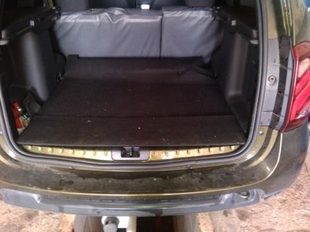

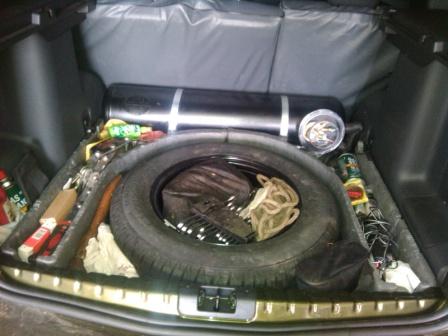

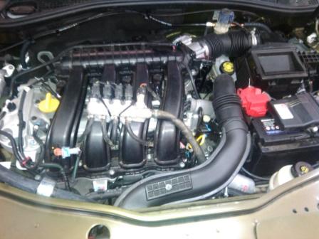

приветствую .добавлю свой отчет по установке .
оборудование осталось в наследство с предыдущего патриота BRC.с балоном крутил вертел не знал, что воткнуть ,(торик ,цилиндр 240-35л,цилиндр 200-30л )остановился на тридцатке ,и запаска на месте и обьем багажника не уменьшился .получилось как то так

30 слишком мало для нашего авто, у меня бублик на 65, влезает как правило около 50 и это на 420км всего.

По умолчанию Re: ФОТООТЧЕТ Установка ГБО на Duster 2.0 4х4
Сообщение от dr.spuntik Посмотреть сообщение
ну как бы маловато ,но у меня больших расстояний нет,заправки на каждом углу,место в багажнике не уменьшил ,лишний вес не катаю.
сам устанавливаю ,так что все продумывал

Весь вопрос в том где эксплуатируется авто. Если основной пробег по городу то большой бак не нужен и багажник свободен. Запаска в багажнике иногда напрягает. А если куда то далеко в тайгу то конечно нужен большой бак. ВЗУ я в лючек поставил, нравится.

Ну если как городской вариант то согласен, а на трассе каждые 200 км ехать на заправку муторно. Да и не на всех трассах они так часто. А с другой стороны зачем в городе запаска а без неё багажник опять таки свободен.

полностью согласен .на вкус фломастеры разные ,мне лично этот вариант больше подходит ,хотя балоны любые под рукой

Привет на сколько верх балона поднимается относительно уровня пола багажника?
точно не помню 4-5см .болон диаметр 20см .можно что то приложить такого размера и посмотреть.меня устраивает хватает адной заправки 250-270км
