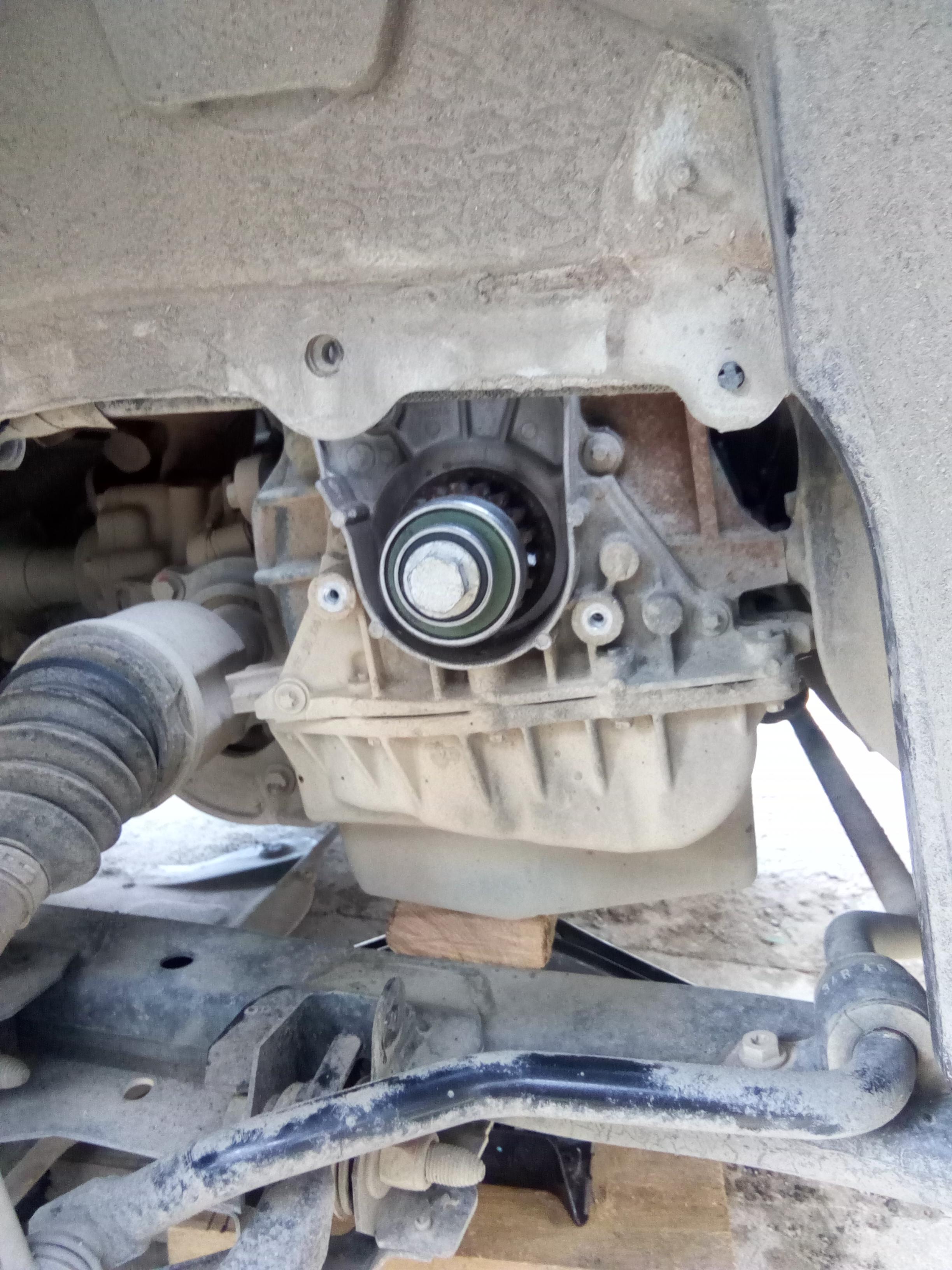

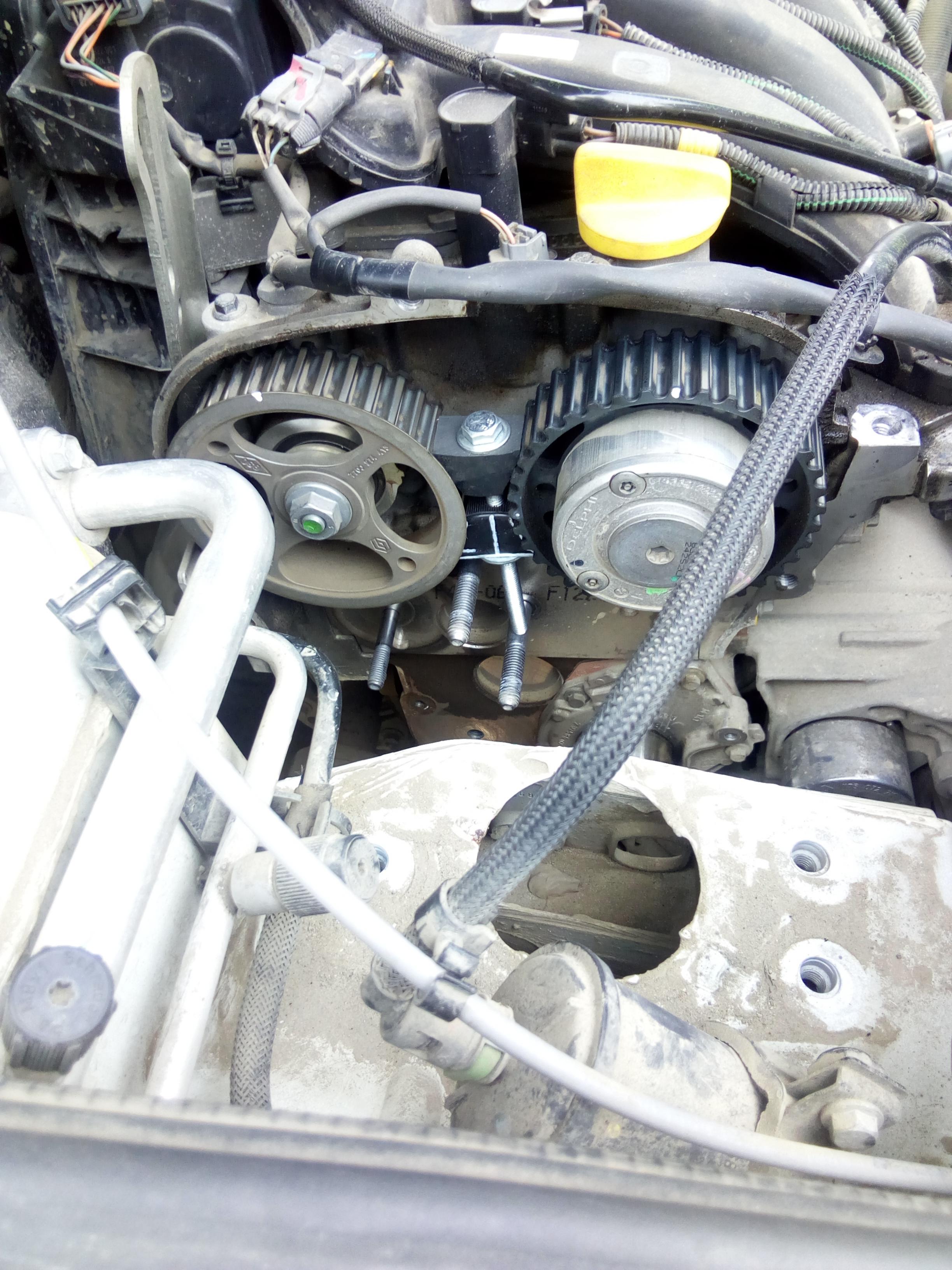

Re: Замена ГРМ 2.0 своими силами (фото)
Тоже менял ремень грм.
Так и не нашел куда вставлять отвертку для стопорения кв. Это отняло много времени, т.к. делал один. Потом пришла дочь, попросил ее нажать на тормоз. Открутилось тяжело.
Старый ремень в хорошем состоянии. Ролики не очень.
Делал без приспособ, сделал только приспособу для удержания шестерен распредвалов из шайбы для хоккея. Нанес метки на старый ремень и шестерни, потом перенес метки на новый ремень.
Основной проблемой считаю то, что никто не сфоткал то место, куда вставить отвертку, во всех видео на ютубе нет этого, тупо переходят на установку нового ремня.
Комплект брал в емексе. В общем, спасибо форуму за инфу. Всем мира.

Фото
Кстати, надписи на ремне были вверх ногами. Также поставил и новый ремень.
