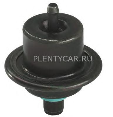

Сообщение от Xazergus Посмотреть сообщение
Strusto, покажите пожалуйста, что из этого топливный демпфер или амортизатор давления, или еще как его назвать.
Топливная система DAEWOO NEXIA до 2008г.в.
интересно для общего развития
На этой схеме нет, но на моей машинке 1999 г. эта хрень стояла, сам в начале интересовался, что за маленький пластиковый бочонок врезан в топливную магистраль. Машинки уже нет, поэтому фото выложить не могу, сорри.
схема относится к автомобилям с 1994 года по 2008. Может все таки топливный фильтр? Искал поиском "демпфер","амортизатор давления" и т.д. в купе со словом "нексия", ничего в интернете нет...
случайно не он?

Strusto, вообщем это Регулятор давления подачи топлива, на нексии
его устройство:
Рис.18 Клапан-регулятор давления для топливных систем с насос-форсунками и индивидуальными ТНВД (клапан-аккумулятор со стальным плунжером. 1 - корпус клапана, 2 - резьбовой элемент, 3 - пружина. 4 - уплотнительный
зазор, 5 - плунжер аккумулятора, 6 - объем аккумулятора, 7 - коническое седло.
назначение
В невозвратной системе подачи топлива используется регулятор постоянного давления. Этот тип регулятора поддерживает постоянное давление топлива вне зависимости от давление во всасывающем коллекторе. Топливное давление определяется пружиной, установленной внутри регулятора. Топливо из топливного насоса преодолевает давление пружины, и некоторое количество топлива перепускается в топливный бак. Давление тполива не регулируется.
так понимаю на новых нексиях система возвратная, поэтому убрали как апендикс.
вообщем дастеровский регулятор давления, никак нельзя назвать таковым
ИЛИ ВСЕ ТАКИ МОЖНО? КАК СЧИТАЕТЕ
Не разбирал, но очень большие сомнения, что в пластмассовый корпус запихнули жиклеры, пружины, клапана. Кмк, регулятор в рампе стоял.
назначение
В невозвратной системе подачи топлива...
У Нексии обратка была.
хм, а в чем проблема? вот фотку регулятора которую выкладывал, именно от нексии.
VDO - X10-740-002-005 - 96130880;; - Регулятор давления подачи топлива - DAEWOO Nexia mot.A15MF
http://exist.ru/Parts/Default.aspx?p...flag=385878644
Если это в металлическом корпусе, то это действительно регулятор давления, который стоит на рампе и открывает клапан для сброса давления в обратную магистраль. А на топливном шланге стоял пластиковый бочонок.
сомневаюсь чот я. Если только у вас была эксклюзивная нексия.
Сколько не серфю интернет, везде регуляторы давления с пружиной .
Походу инженеры РД применили нанотехнологии, поэтому мы имеем такой регулятор давления.
Дык, стоял такой регулятор, стоял, на рампе, и от него обратка шла. А на топливном шланге ДО рампы еще был врезан пластмассовый бочонок.
