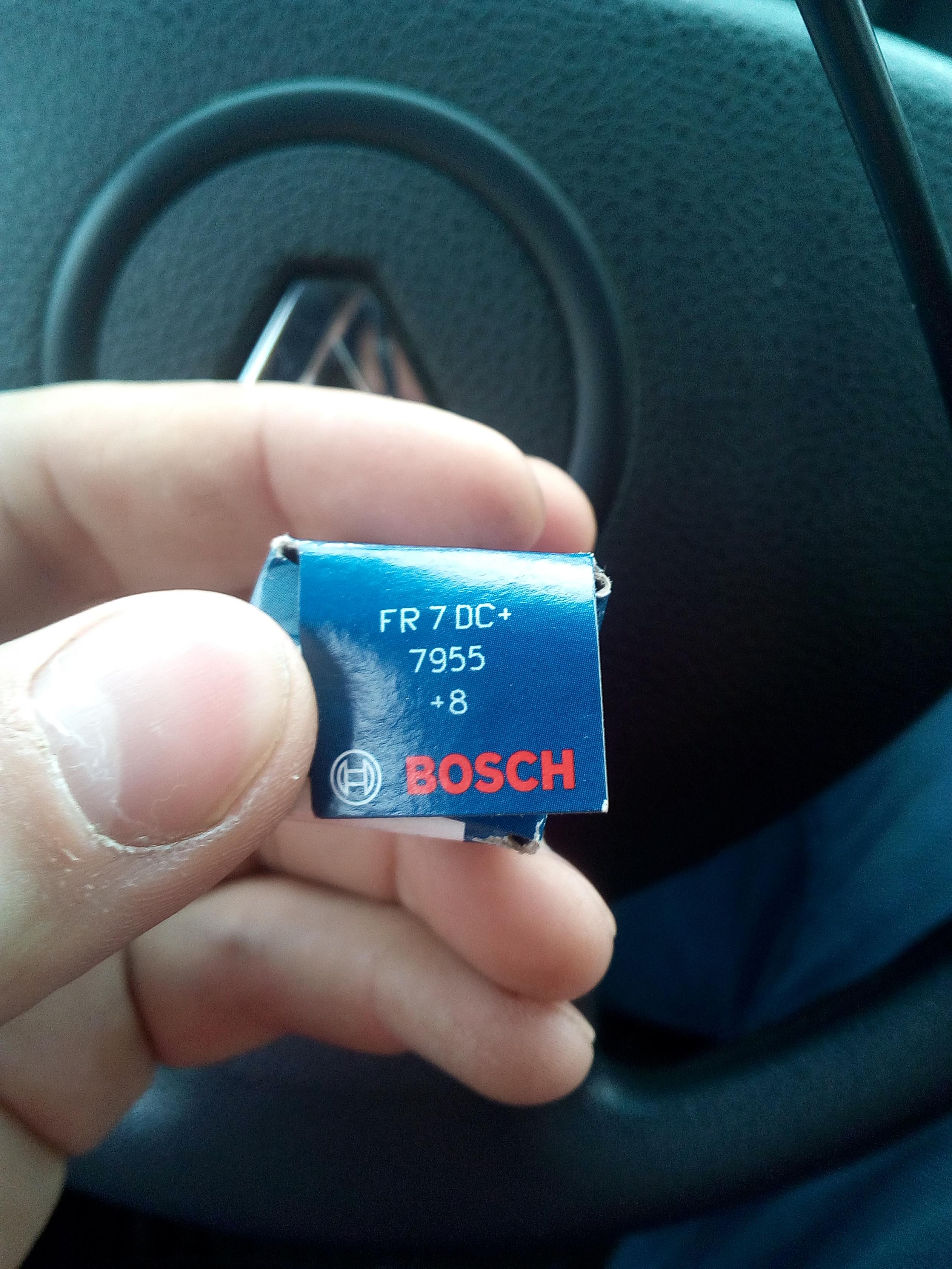

Здравствуйте форумчане!
Такой вопрос. Рено Дастер 2.0 Б 57000км пробега 2004г.в..
На горячую при переключении передач: к примеру включаю четвертую отпускаю сцепление и даю газу, машина сразу как бы захлебывается, пару хлопков с глушителя и через пару секунд все нормально(едет тянет хорошо до следующей переключении передач), еше кратковременно загорается чек энджин(на 30 сек.) и тухнет. Тянет хорошо, не троит, свечи, все фильтра менял.
Подскажите в чем может быть проблема?

tibo_07, лучше не гадать, а прочитать ошибку
Сообщение от tibo_07
Если загорался чек эндж, то наверняка ошибка записалась и есть в памяти ЭБУ.

Очень похоже на пропуск зажигания из-за свечи.То что она новая не значит ,что не бракованная. Хорошо бы свечи проверить прибором под давлением.

Вам уже правильно подсказали - пробуйте проверить или поменять свечи (пропуски зажигания). "Хлопков в глушителе" (догорание пропусков на катализаторе) быть не должно ни при каких условиях, иначе плохеет катализатору, а при определенных условиях (это правда зависит от конструкции движка) ошметки катализатора может затягивать в цилиндр со всеми вытекающими. Но по идее эта трабла должна возникать не только при переключениях, но и при любом "даешь газа" при низких оборотах, ну скажем 2000. Странно что проблема привязана именно к переключениям передач... Датчик педали сцепления есть, но вот что бы он так мозг ЭБУ мотора выносил, мало вероятно.

Я разобрался со своей проблемой, может кому пригодится, в общем у меня была вода куда вкручиваются свечи, под 3 и 4 катушками. Как она туда попала не знаю, но не омывающая жидкость лобового стекла.
Хотя мне недавно на СТО меняли свечи, менял потому что была эта проблема, так она и после замены свечей и осталась. Так вот может на самом деле они свечи и не меняли, если бы они меняли свечи то либо воду убрали бы, или она бы затекла в цилиндры при выкручивании свечей. Вот и думай что они там мне меняли....
