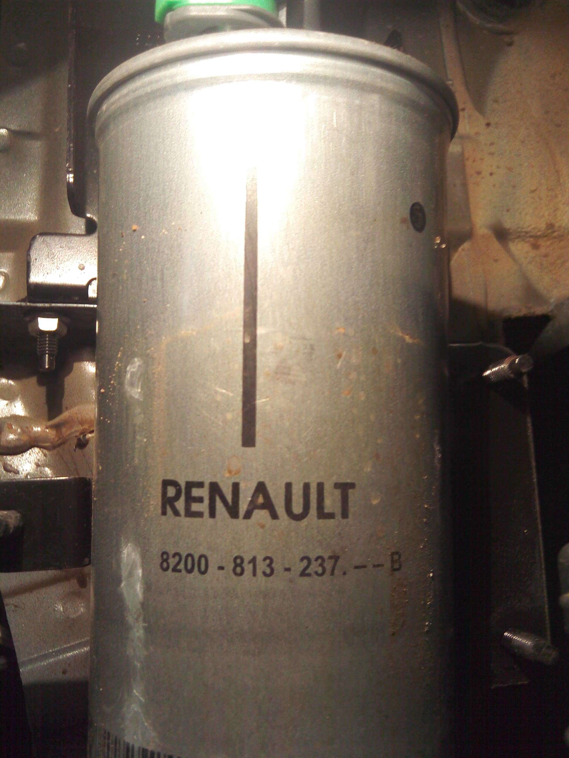

На Дастерах с 2015г. завод рекомендует менять топливный фильтр через каждые
20000 км.
Это фильтр который установил нам завод
А это топливный фильтр который ставит дилер при техническом обслуживании

Каталожные номера топливных фильтров Делфи идентичных родному
8200813237
7701070063
7701478546
7701478547
8200803830
164000884R

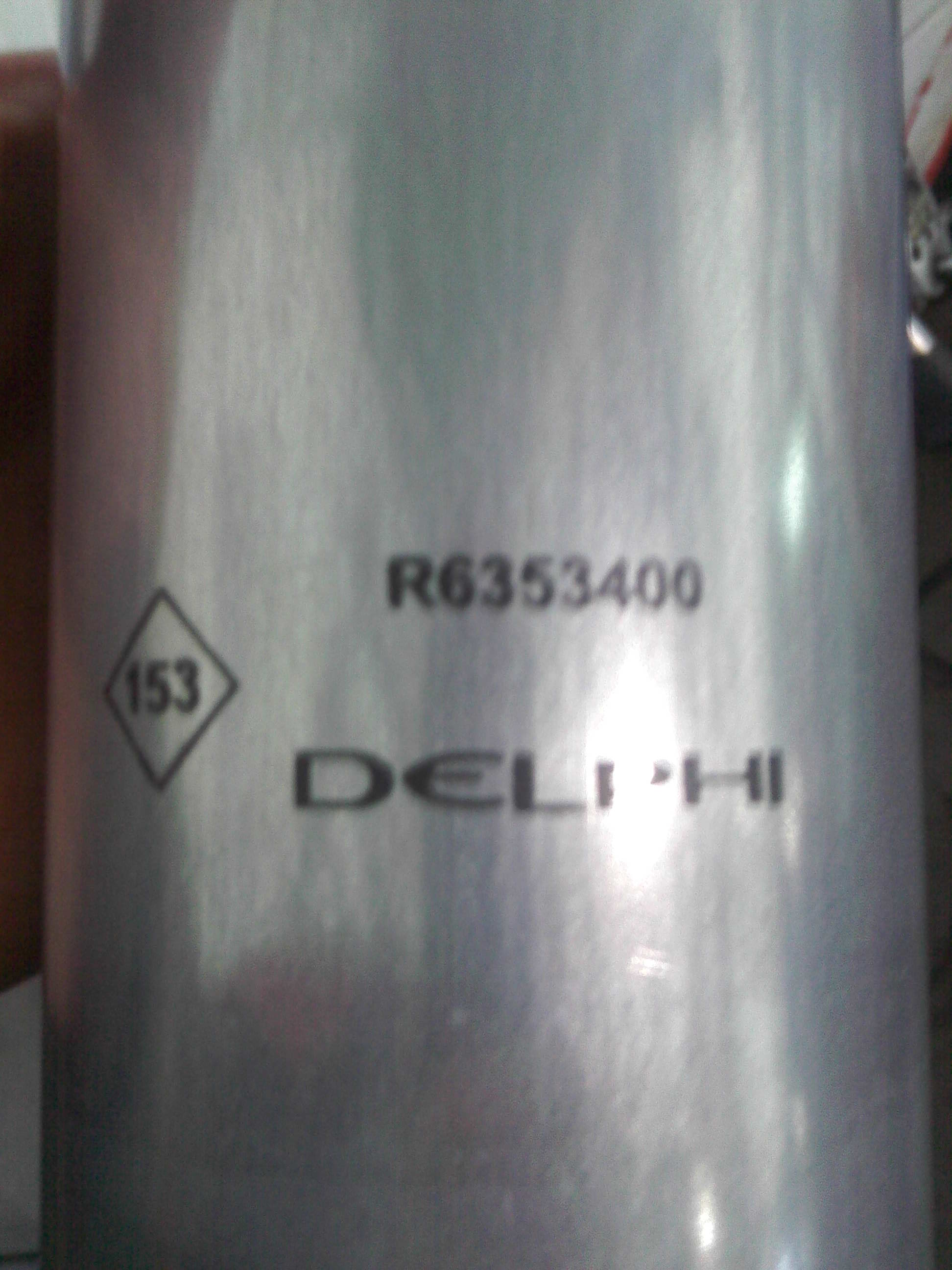

Новая информация о фильтре Делфи HDF 954:
axel13
фильтр Delfi HDF954 прекрасно подходит на наши авто: все размеры полностью соответствуют оригиналу!
Ответ производителя UFI по топливным фильтрам 24.116.00 (новый аналог оригинала)

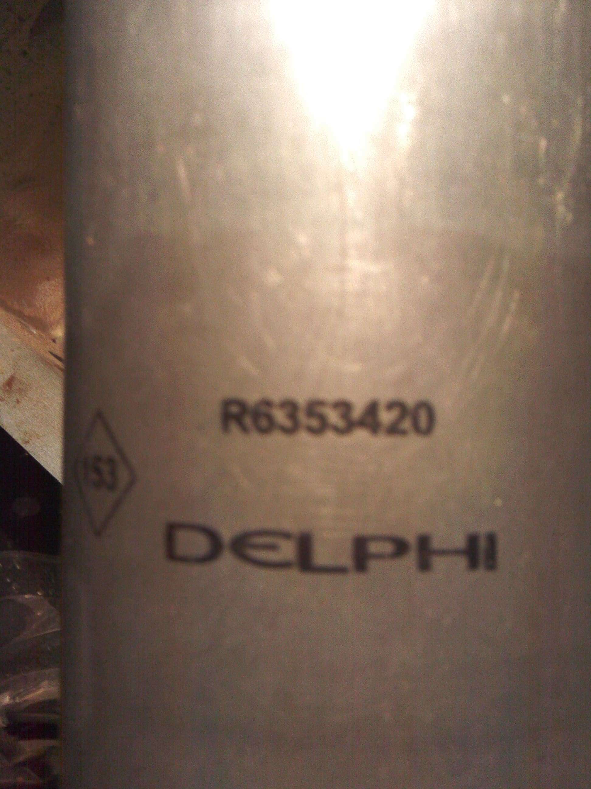

Странно... Номер маслянного фильтра в накладной и на самом фильтре разные...
А номера топливного фильтра случаем не записали?
Насчет накладной - не обратил внимания. Смотрел и снимал лично. Топливный был В поставили А . Салонный то-же один в один.
