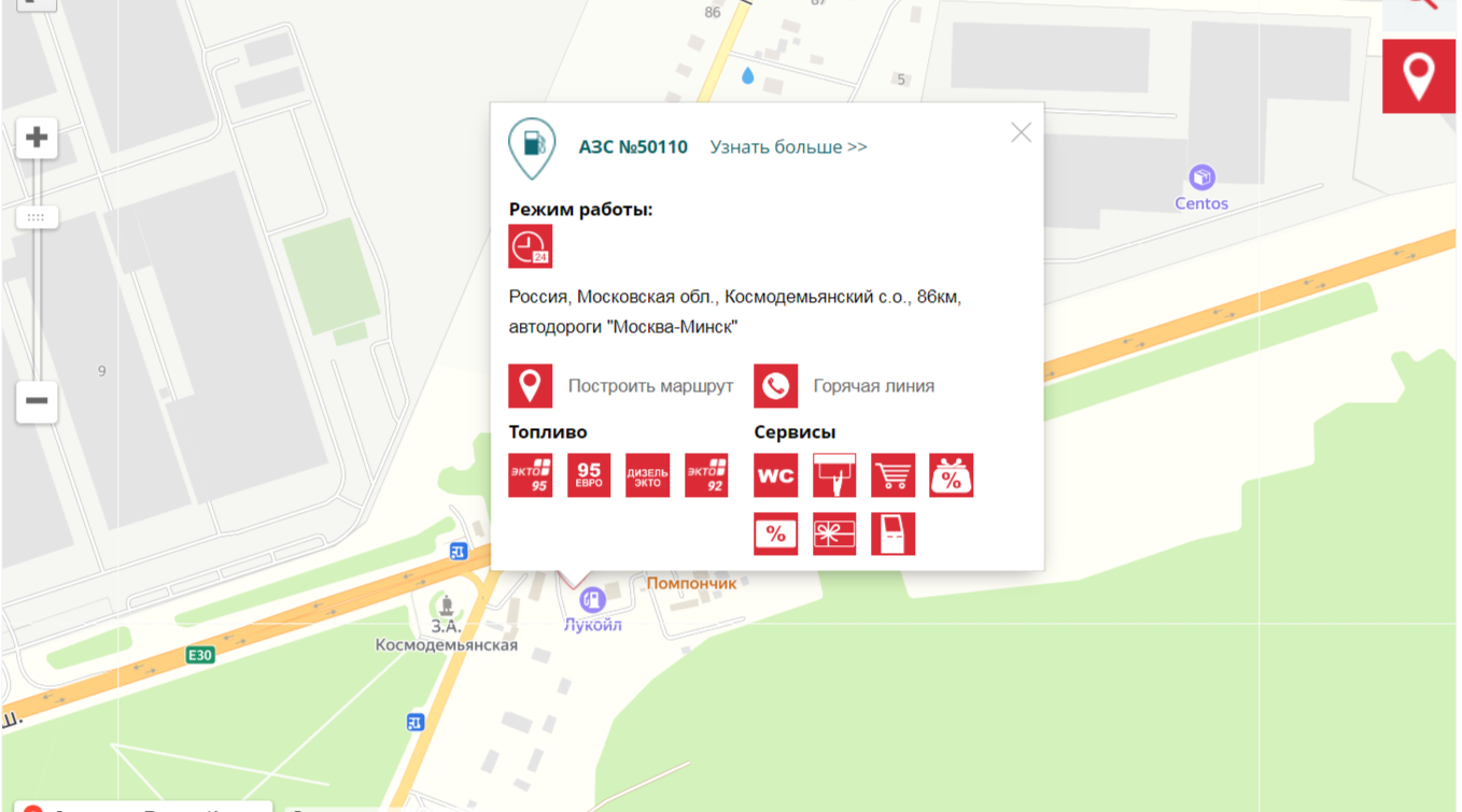

Сообщение от curbat
лукойл экто
Нету уже экто, обычное ДТ на луке

Сообщение от Modigar
В смысле? По Вашему мнению? Продают как ЭКТО. По жоломеру едет лучше танеко.
https://auto.lukoil.ru/ru/ProductsAn...PetrolStations
https://www.oil-club.ru/forum/topic/...plivo/page/21/
Делай что должно, и будь что будет.

Сообщение от curbat
На указанной АЗС слово "экто" пропало со стенда уже давно, я заметил это с полгода назад.
