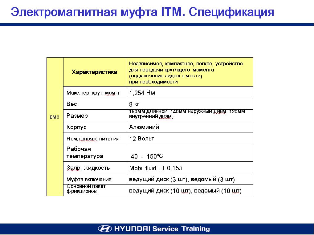

Сообщение от Creat0r Посмотреть сообщение
Вообще-то, муфта рассчитана на передачу крутящего момента от двигателя 3,5л
По родной муфте информации о максимальном кр. моменте не нашел, зато есть от Hyundai Tucson. Думаю, они не сильно отличаются. Макс. момент 1254Нм. После заднего дифференциала, на колесах получим 1254*2,466= 3092Нм. Делим на передаточное число трансмиссии на 1 передаче и получаем 143Нм. Т.е. на 1 передаче крутящий момент двигателя не может превышать 143Нм, иначе начнется проскальзыване фрикционных дисков муфты и их перегрев. Конечно это при условии, что передние колеса вывешены и момент не потребляют. А такие условия не так уж редки.
Так что ваши 3.5л могут отдохнуть.

Сообщение от YUNS Посмотреть сообщение
Не они мальца разные
У тусана виско-муфта типа халдекс,
а у дастера электро-муфта компании GKN
и принцип работы немного разный...
Да и движки тоже НЕМНОГО разные 105/135 и 141/175
У тусана и коробки могут быть как 4АТ, так и ручная 5 КПП.
да и у хюндай есть ESP и ASR, на рено "пока" НЕТ.

Сообщение от вальтер
Здесь подробно про муфту от Hyundai. Принцип один и тот же.

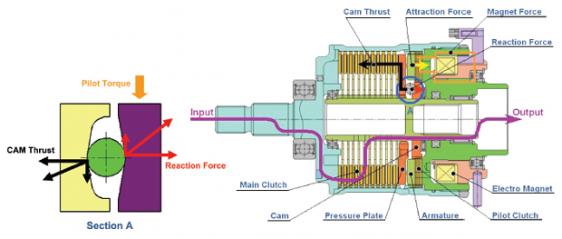

Здесь подробно про муфту от Hyundai. Принцип один и тот же.[COLOR="Silver"]
Здрасте... что значит принцип один и тот же,
ссылка замечательная
У тусана
Муфта включение
3 диска ведущие, 3 диска ведомые
Пакет фрикционов
10 дисков ведущих, 10 дисков ведомых
давайте такую же на дастер и сравним
Я наверное ошибаюсь, но рискну спросить - как может трансмиссия УВЕЛИЧИТЬ крутящий момент от двигателя? Двигатель выдает 143Нм в максимуме - а на колеса приходит 3кНм?
---------- Добавлено в 12:01 ---------- Предыдущее написано было в 11:53 ----------
Сообщение от вальтер Посмотреть сообщение
У тусана
Муфта включение
Пакет фрикционов
Да то же самое там.

Сообщение от A_r_t Посмотреть сообщение
[/COLOR]Да то же самое там.
Что тоже самое и где !!!
http://www.gkndriveline.com/drivelin.../EMCD-engl.pdf
http://www.tucson-club.ru/forum/showthread.php?t=8438
Да и по разному они сконструированы

Для упрощения задачи я снял принтскрин с ПДФки...
Первая ссылка - это я выкладывал в другой теме, и что там, я знаю.
По второй ссылке вы хоть прошлись?
Выкладывал ее в принципе я в другой теме, про вас не в курсе
Прошелся, 3,5 года проходил и что вас не устраивает
А где находятся фрикционы и их количество,- хорошо видите ?!
Ну я тоже находил производителя и выкладывал ПДФку, но не суть важно.
3,5 года где проходил? Не понял... на Хюндае что-ли? И какое это имеет отношение к муфте?
Аааа, так вы все-таки предлагаете ПО РИСУНКУ считать фрикционные диски?
Или мы все-таки про общий принцип работы говорим?
А при чем тут рисунок, про хундай информация открытая как работает муфта и ее архитектура, а как устроена GKN только общая инфа.
А что количество фрикционов роли не играет, их диаметр тоже так что ли, напряжение на магниты тоже !?
Принцип работы конечно такой же как и у нев актион и калины 4х4, (Муфты от GKN).
У тусана вообще другой производитель, да и устроена она немного по другому, а общий принцип то конечно тот же, передать момент к заднему дифференциалу, к слову тоже немного другому чем у Дастера...
