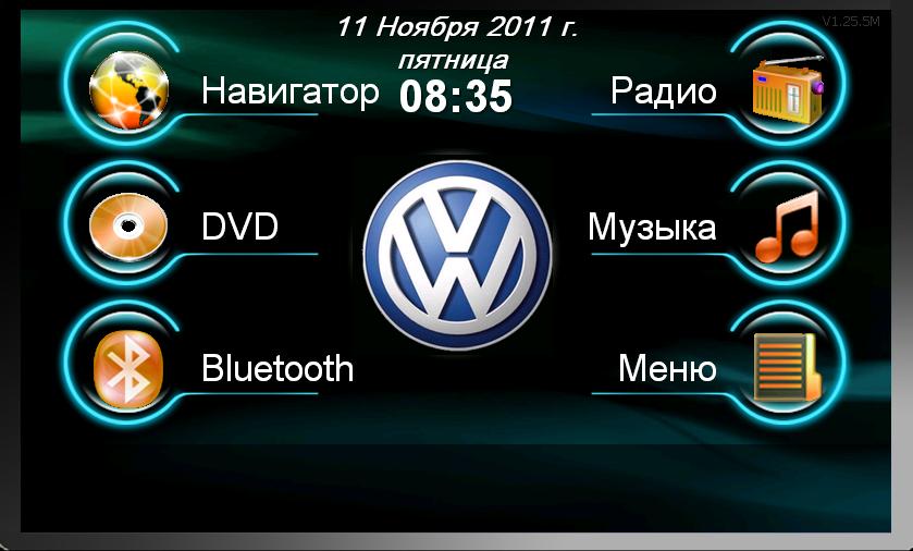

4. Неплохо было бы заточить вид рабочего стола под стилизированную менюшку, как это сделано на всяких магнитолах, например наипростейшая реализация:
Меню
Для андроида это легко достигается с помощью настраиваемого лончера.

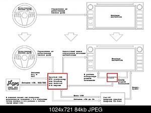

Очень любопытный проект - Простой USB HID контроллер под Windows или Android 4-й версии. Контроллер много чего позволяет.
Заявлена поддержка любых 4 и 5 контактных тач-панелей.
Функционал в картинке от автора:
