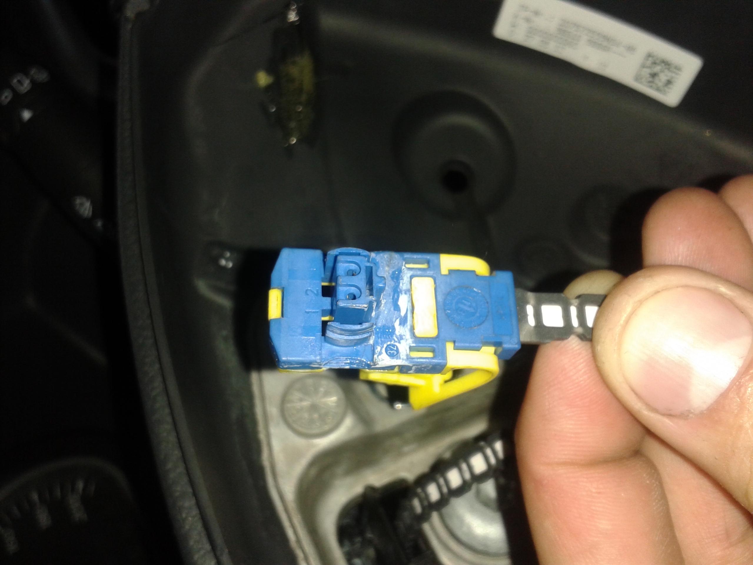

Добрый день, уважаемые Форумчане!
На днях немного накосячил, снимая рулевое колесо. Вообщем повредил оболочку разъема, который идет к подушке безопасности водителя. В интернете информации практически никакой нет, поэтому спрашиваю, может быть кто-то подскажет номер такого разъема. И можно ли его вообще достать отдельно?
PS: Разъем не простой. Внутри него стоит индуктивность.

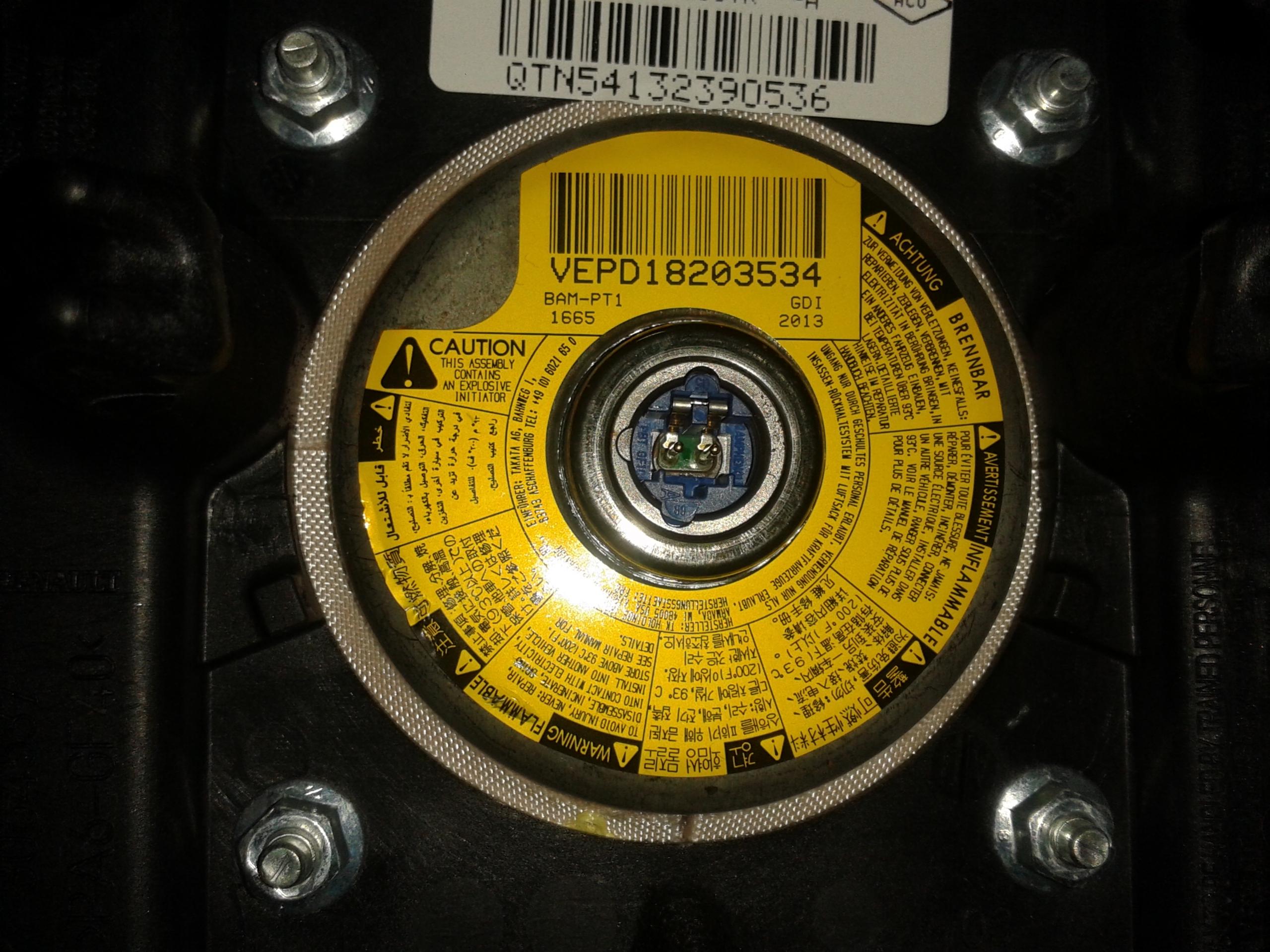

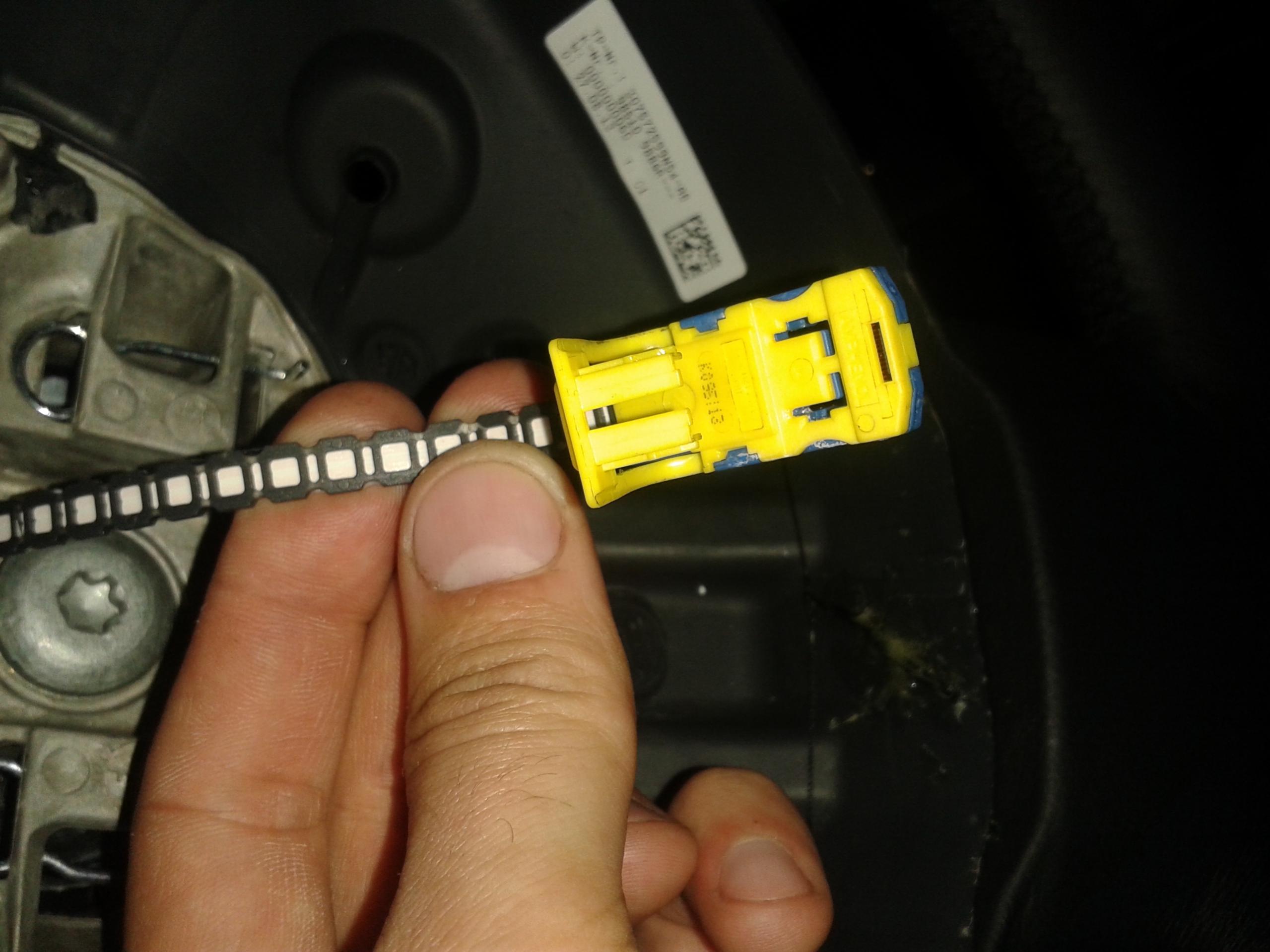

dramadeur, выкладываю фотки. Вчера отремонтировал разъем, склеил половинки, поставил, проверил, пока работает. Но на всякий случай прикупил бы себе запасной.

Андрей доброго времени....
Вот я скажем тоже наступил на эти грабли, тоже повредил этот разъем еще в добавок размотался дроссель, но ничего не оторвал, как смог накрутил обратно. Вы как-то проверили что работает, а можно подробнее что да как, спасибо.
