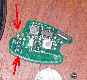

В моей комплектации Duster'а (2014 года) есть центральный замок и, соответственно ключ с кнопками. Разобрав его, на плате я увидел посадочное место под третью кнопку. И у меня возник ряд вопросов:
- что будет, если туда припаять эту третью кнопку?
- где находится блок управления центральным замком?
- кто-нибудь пробовал /задействовать/проверить/поставить свою/ функцию, предусмотренную для третьей кнопки?
Фото не моё, стырил из интернета для наглядности:

bars_707
Возможно брелок и будет передавать код нажатой кнопки (не факт, зависит от программирования передатчика), но он будет игнорироваться ЦЗ.
ЦЗ находится в ЦЭКБС, он же BCM (Body Control Module) он же на французкий манер UCH (Unit Centrale d'Habitacle).
Если бы кто-то нашел в настройках BCM возможность назначения функции на эту кнопку, то это уже давно бы было известно, так что 99,9% без репрограммирования BCM это задействовать не возможно... как и репрограмировать BCM в "гаражных условиях".
