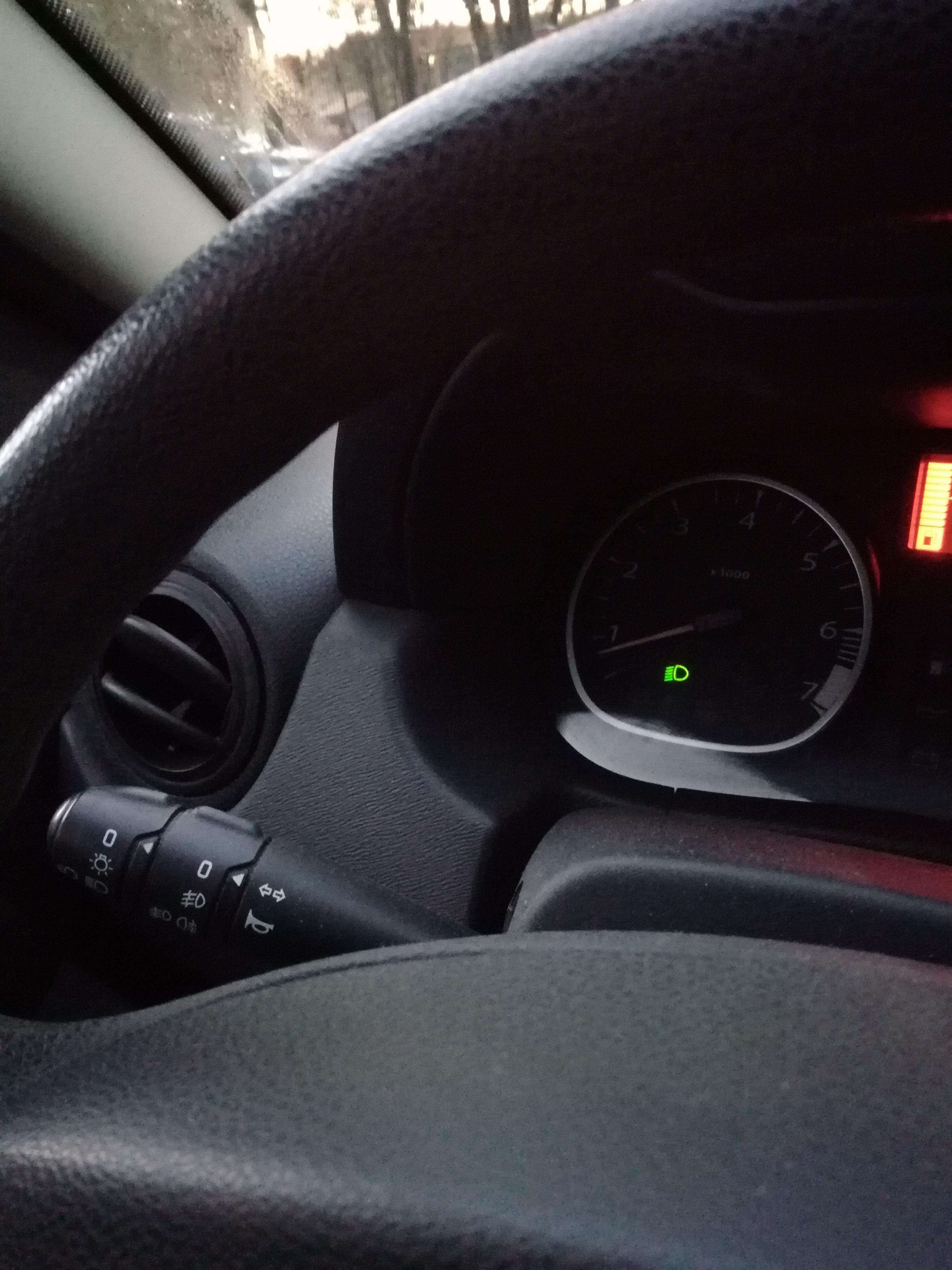

Глюки приборной панели
С наступлением холодов (а может просто совпадение), приборная панель живет своей жизнью, ни с того ни с сего загораются лампочки ошибки подушки и ближнего света, заводишь утром, горит индикатор ближнего света, выхожу - фары не горят, положение обоих выключателей на нуле, видно на картинке, выключаю движок, включаю - опять, прогреваюсь, выключаю движок и включаю зажигание - лампа гаснет, было уже пару раз, что это может быть??
