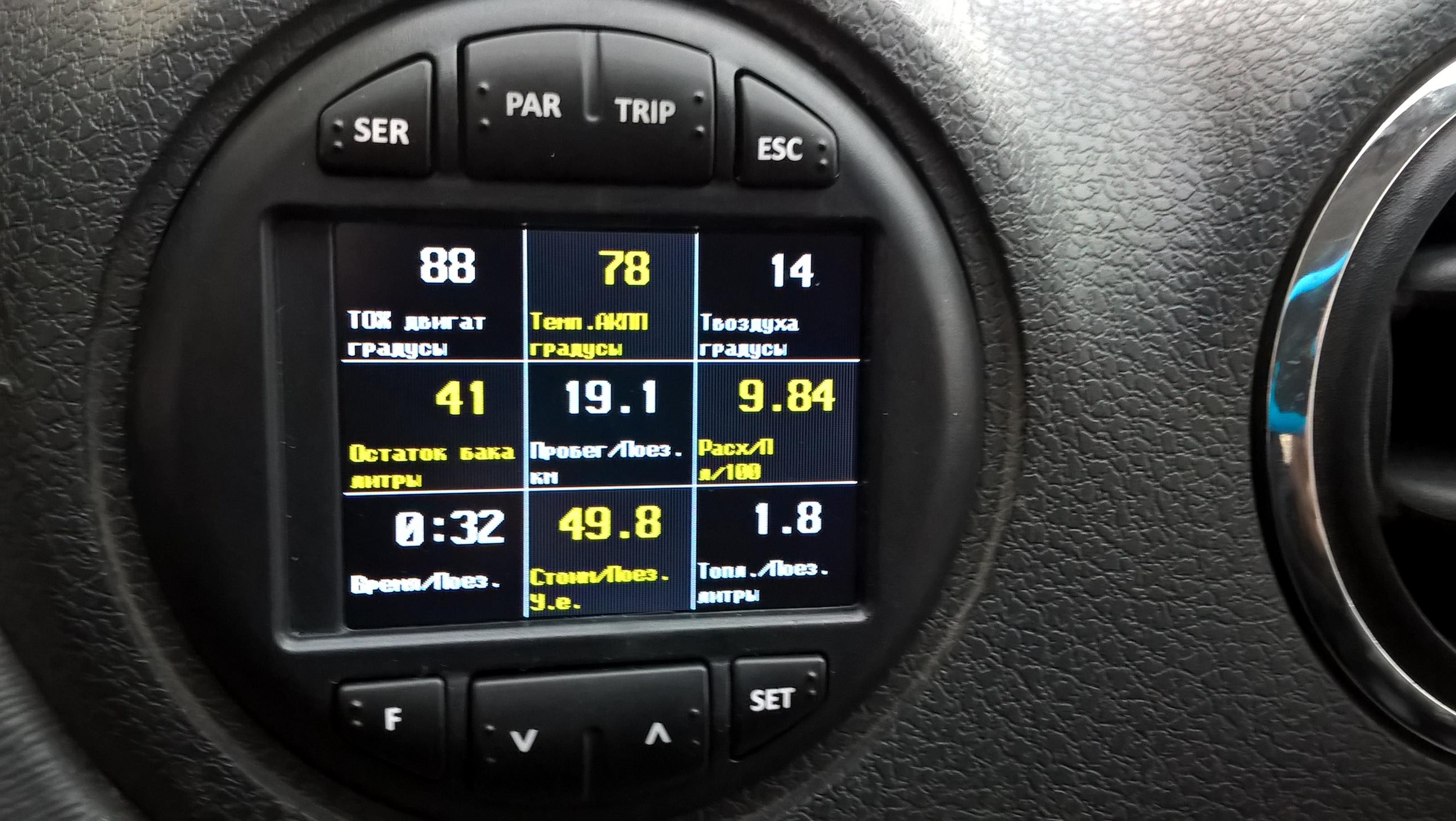

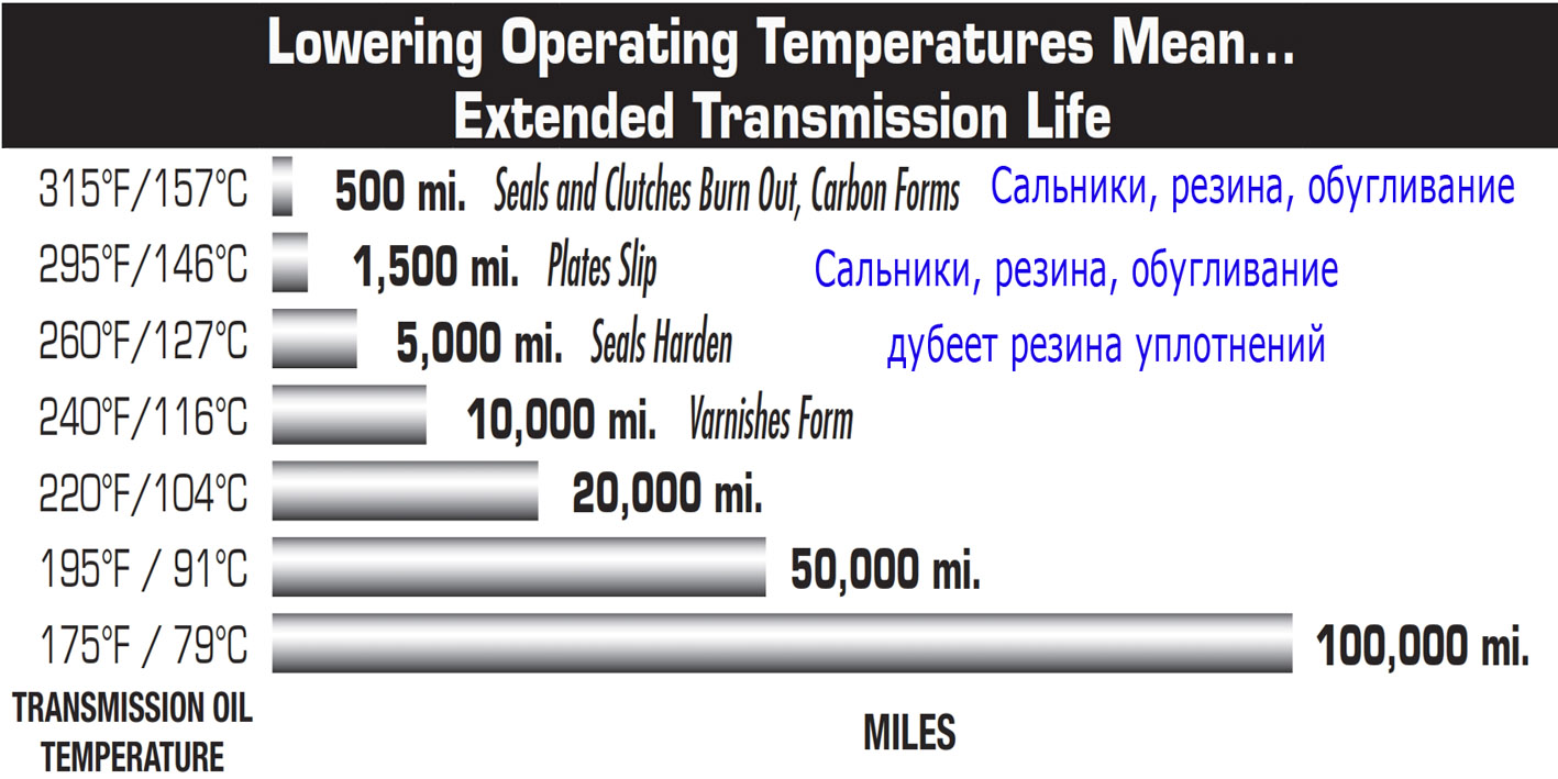

Посмотрел температуру масла в АКПП после поездки- превышение температуры над окружающей средой - 78-85 градусов
т.е. если на улице летом будет 30 то в масло будет 110 градусов.
Что я так понимаю очень быстрая поломка коробки
Или я неправ ?
А в пробке ещё больше ?

Сообщение от Volk
Чем смотрели температуру?

Сообщение от sergo+ Посмотреть сообщение
Мультитроник C590.

Сообщение от Volk Посмотреть сообщение
Или я неправ ?
При 115 гр АКПП перейдёт в аварийный режим.
У меня Калина, на выше чем 103 гр не видел ни разу. Не забываем, что коробка тоже охлаждается.
Или я неправ ?
Почему решили, что это именно "превышение над окружающей средой"? В АКПП есть датчик температуры, он показывает актуальную температуру а не над или под чем-либо. От 70 град - коробка более-менее прогрета. Если постоянно за 100 - уже не есть гуд. Можно заморочиться теплообменник присобачить, на рестайле радиатор уже с завода есть

По умолчанию Re: Температура масла в АКПП
Верно этот датчик показывает абсолютную температуру.
По поводу над или под:
Тело которое выделяет постоянное количество тепла, при неизменном охлаждении, имеет возможность выйти на установившуюся температуру. В технике принято оценивать не только абсолютную , но и относительную температуру, так как температура окружающей среды может меняться.
Поэтому если на улице будет 40 градусов то коробка будет уже 120
