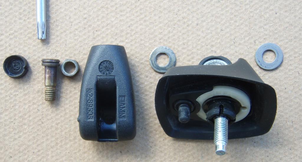

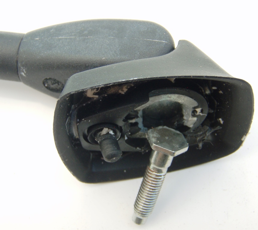

Между штырем антенны и резьбой крепления должно быть соединение.
НО конструкция там дурная: головка болта при формировании фиксируется тонким слоем "дюралюминиевого литья" - по мне так это облой.
При малейшим усилии (осторожно при затяжке!) этот головка болта выламывается и держится тонким слоем пластика. = потеря контакта и чувствительности антенны. НЕ ремонтируется!
Я заменил на аналог:Asam 07446, 150р. качество тоже так себе,
кстати аналог антенного штыря: Francecar FCR210428, 160 р.
Все уже как год работает.
