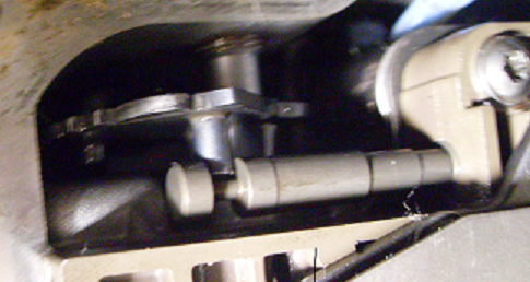

Показания на приборке совпадают с положением рычага. В отчете я не увидел ничего про поршень, который находиться за пластиной переключения передач... и я не обратил внимания на него при установке гидроплиты... должен ли он как то зацепляться за эту зубчатую пластинку в которую упирается пластина переключения?

Разобрал еще раз. Так и оказалось, плунжер (поршень) гидроплиты не вошел в зацепление со штырем зубчатой пластины переключения передач. Пришлось ослабить болты крепления гидроплиты и установить ее правильно. Теперь все нормально работает.

Спасибо за отчет. Просьба вставить в него одну строчку. " При сборке обратите внимание, чтобы поршень гидроплиты вошел в зацепление со штырьком зубчатой пластины переключения передач. и фотки. Чтобы не разбирать два раза... как я
