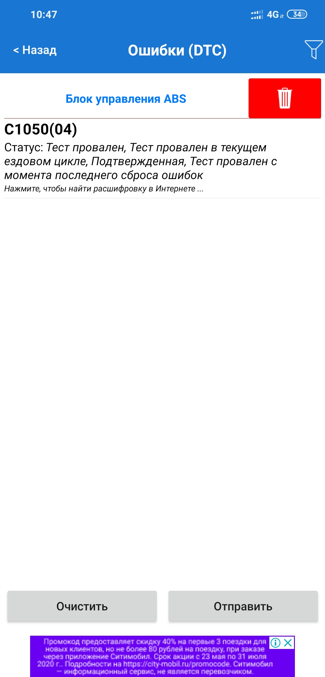

Приветствую всех! Собственно вопрос в названии темы, выскакивает такая ошибка при диагностике. Иногда в движении загорается пила и лампа АБС, при перезаводке лампы гаснут. По описанию ошибки в интернете причины найти не смог, может подскажет кто возможную причину и вообще расшифровать бы код ошибки.

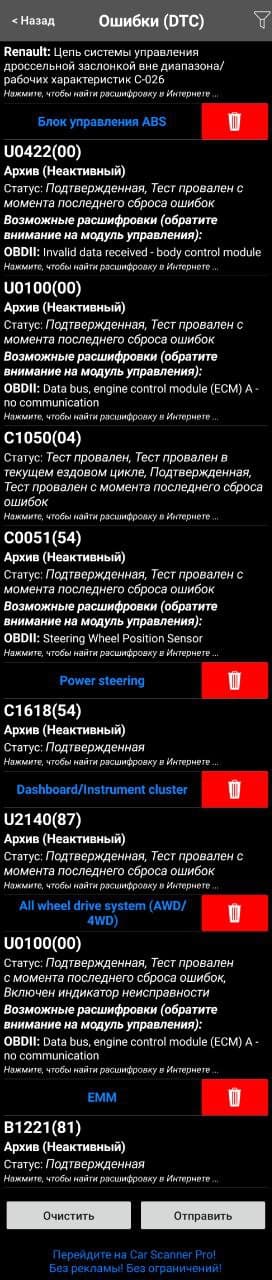

Сегодня проверил ошибки при помощи елм, висит такая же ошибка, не удаляется. Машине полгода, пробег 3000 км. Это повод обратиться к официалам? Насколько критична данная ошибка?

У меня и у отца точно также. Думаю это косяк Карсканера.

У меня когда КарСканер опрашивает все датчики, на приборке начинает моргать значок АБС.
Сегодня залез им ошибки почитать, целую портянку выдал.

После вмешательства(установка ЕСП) тоже стал контролить ошибки, разными прогами! Много чего было и по разным блокам, и ошибки в разных прогах совпадали, и новые какие-то появлялись! Сбрасывал опять появлялись! Вобщем забил на какое-то время, потом глянул, букет ошибок висел! Сбрасывать не стал! Поехал на ТО к ОД, все мастеру рассказал! Вобщем диллер ответил, ошибок нет никаких, что там у нас показывают какие-то программы каким-то ЭЛМ-327 он не знает! Не мешай, мол, работать... как то так!

Проверил другой программой, ошибок нет.

MotorData
