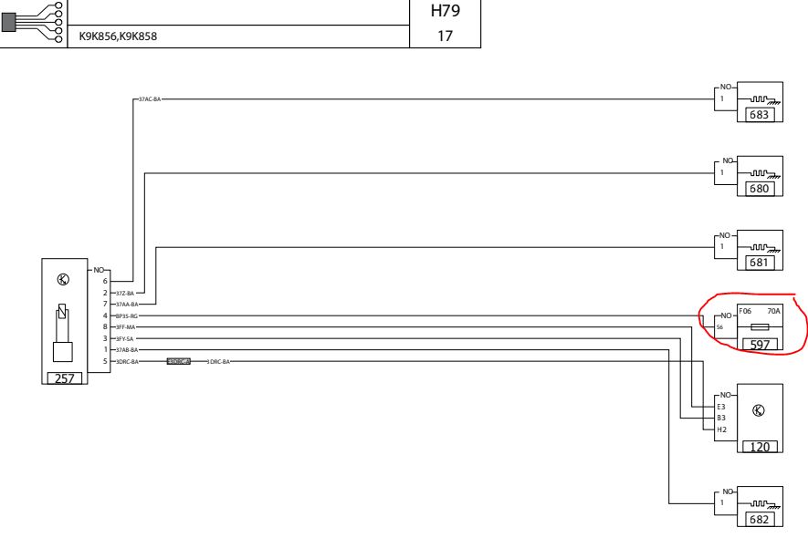

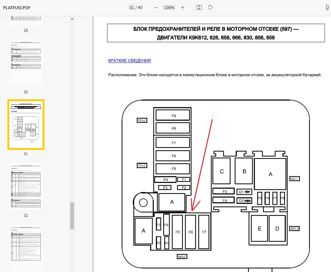

вот схема..

вот схема..
Большое спасибо. Пойду померю напругу на предохрснителе в момент пуска.

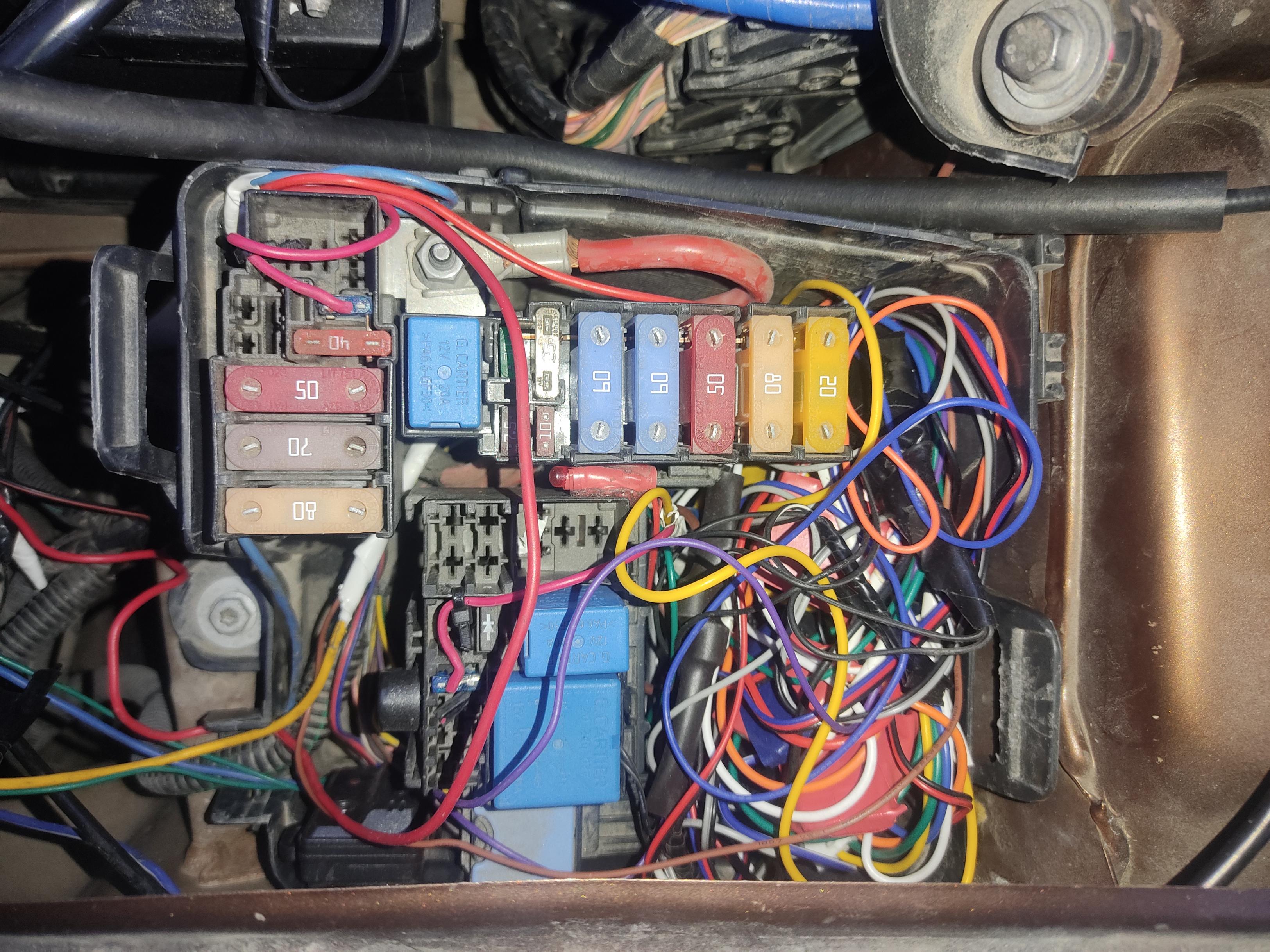

По умолчанию Re: Нужно найти предохранитель на свечи накала. Есть предположение что он сгоревший.
вот схема..
Пришёл. Померить не получилось. Может я туплю, но блок предохранителей у меня вообще другой.
Не тупишь. Просто многие забывают указывать в подписи год машины(некоторые еще и мотор) и как искать. Посмотри предохранительм на 70амп он там один.
я бы с такой проводкой побоялся ездить...

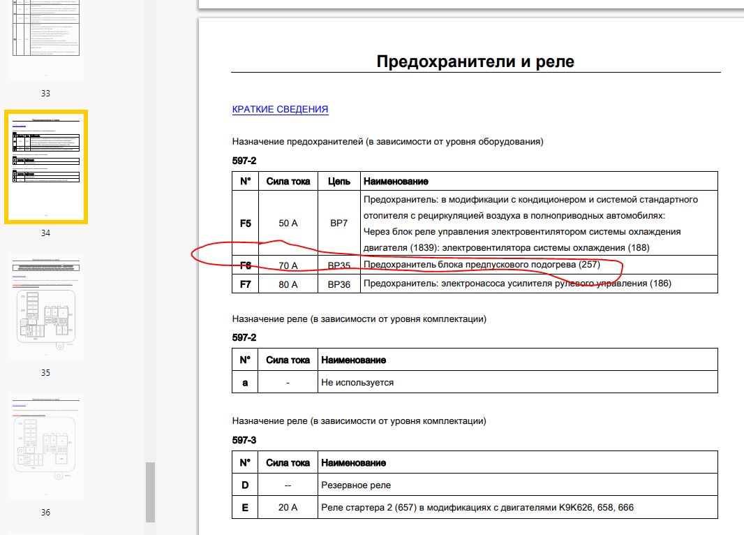

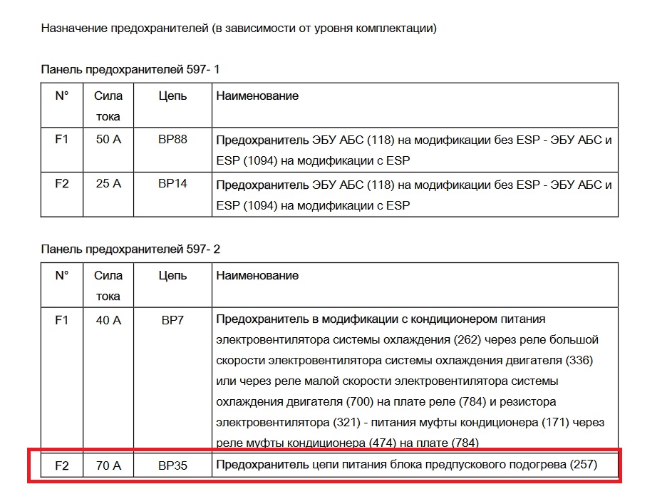

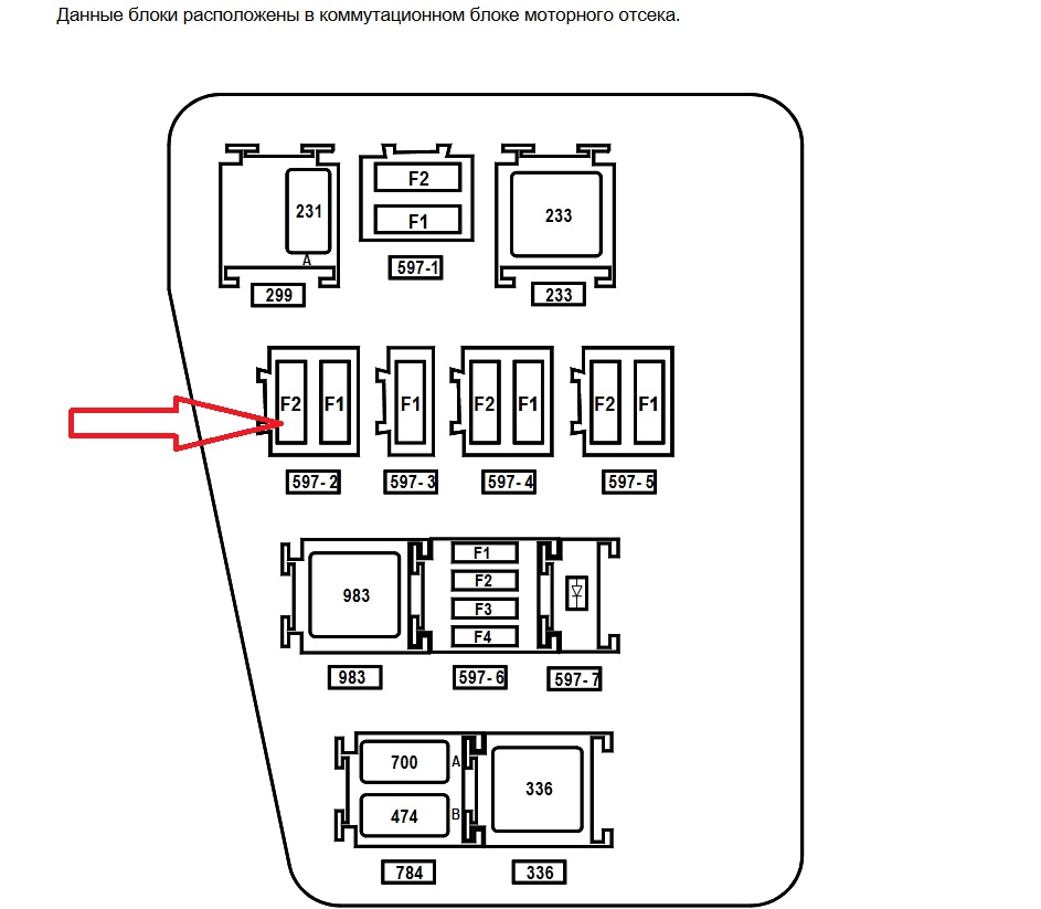

Сообщение от andrik Посмотреть сообщение
Нет такого блока предохранителей как у моего же
Андрей Федорович, тут есть все схемы и предохранители на рестайл (фазу2).
Вот она http://www.dusterclubs.ru/vb/showthr...F1%F2%E0%E9%EB
Низкий поклон людям кто ее создал , тема реально мне лично помогла многое переделать в проводке этой машины под свои хотелки.
Сделал даже дополнительно ручное управление спиралями электротэна в печке и свечками накала.
Предохранители конкретно в этом сообщении данной темы (с 31 страницы наша дизельная модификация блока предов под капотом) http://www.dusterclubs.ru/vb/showpos...&postcount=169
Вам правильную схему предпускового подогрева свечами накала дал Gensem во втором же сообщении данной темы.
разжую Вам картинками
Если Вы все таки хотите поставить шунт на измерение тока, чтобы по цифрам тока видеть исправно ли работают все 4 свечки, сделайте пожалуйста крайне надежно свою проводку на это дело.
