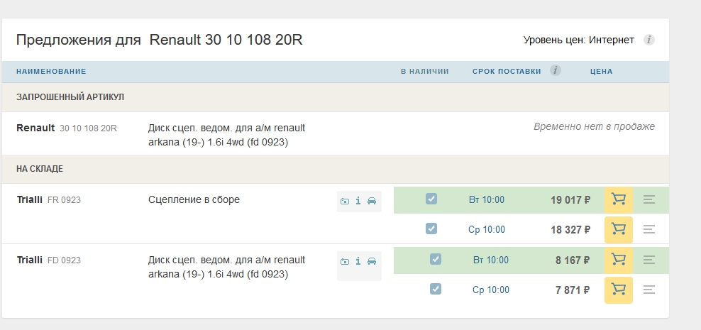

Exist предлагает..... самое смешное, что в замену еще и от Лады предлагает. Я бы прогулялся в магазин и сравнил диски если качество на втором месте.

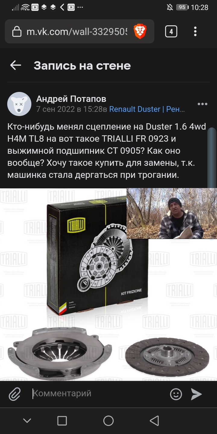

Триалли был плохой отзыв в группе вк. щас поищу.

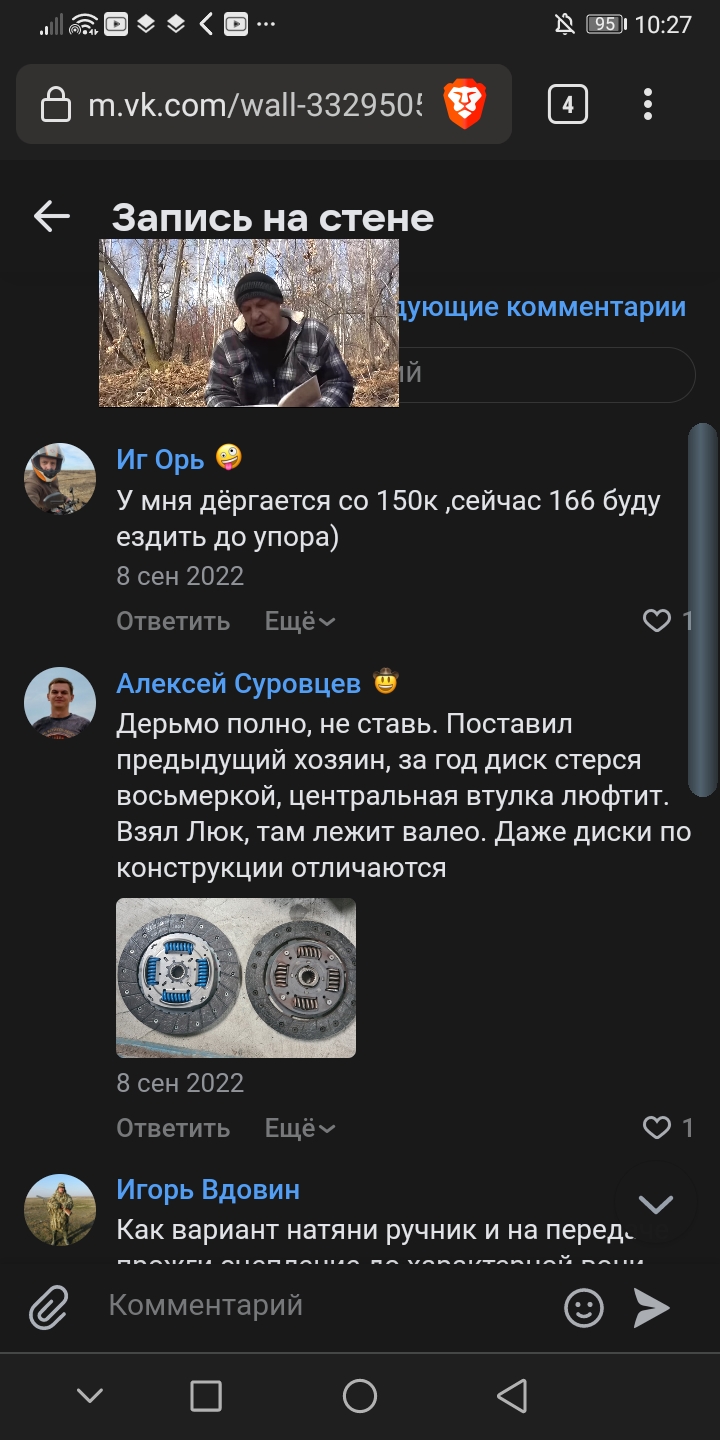

Посмотрите это видео https://www.youtube.com/watch?v=poS24PTkgtY
Скорее всего в связке Н4М c TL8 на дастере такое же сцепление как и на Аркане с этой связкой. Получается на новом дастере опасно выезжать на бездорожье.
Уже не первое сообщение вижу по сгоревшему сцепление на новом дастере, причем пробеги вообще смешные по 15 - 40к и сцепление готово.
Я сам стал беспокоиться за сцепление, только у меня связка 1.3 с TL8 интересно там такое же стоит всё таки крутящий момент 250 а у H4M 153, по идеи сцепление сильнее нужно.
