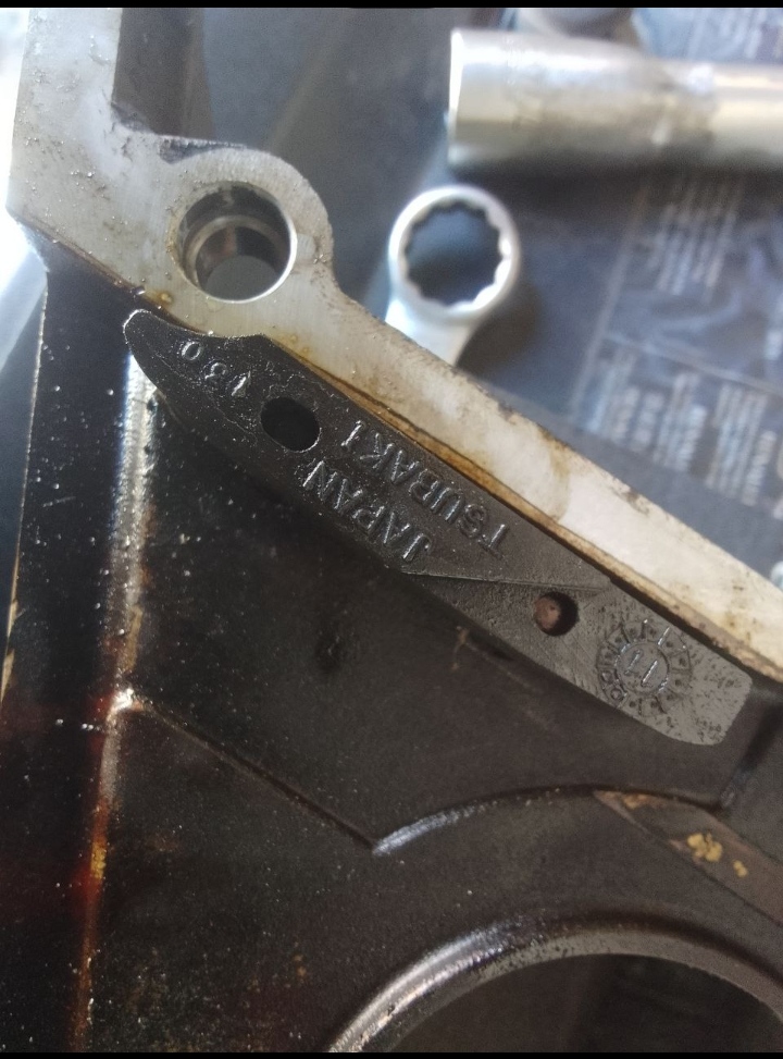

Всем привет. Столкнулся с проблемой найти успокоитель цепи масляного насоса. Говорят идёт в комплекте (цепь, звёздочка, сальник и успокоитель) 10-12 т.р комплекты приходят без успокоителя. Отдельно найти не получается. Хотелось бы найти отдельно. Кто нибудь сталкивался??? f4r 2013г.в. 4*4

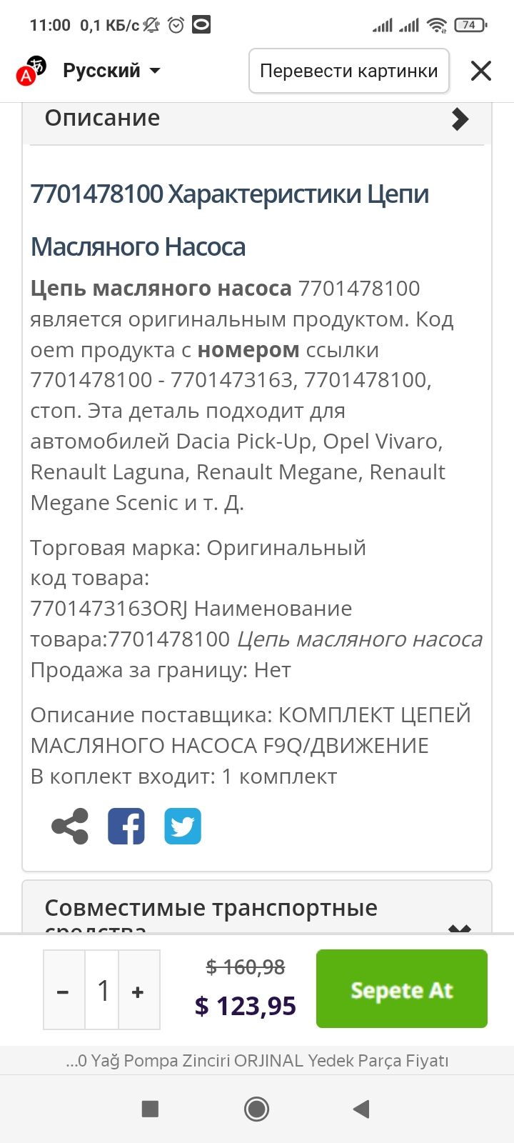

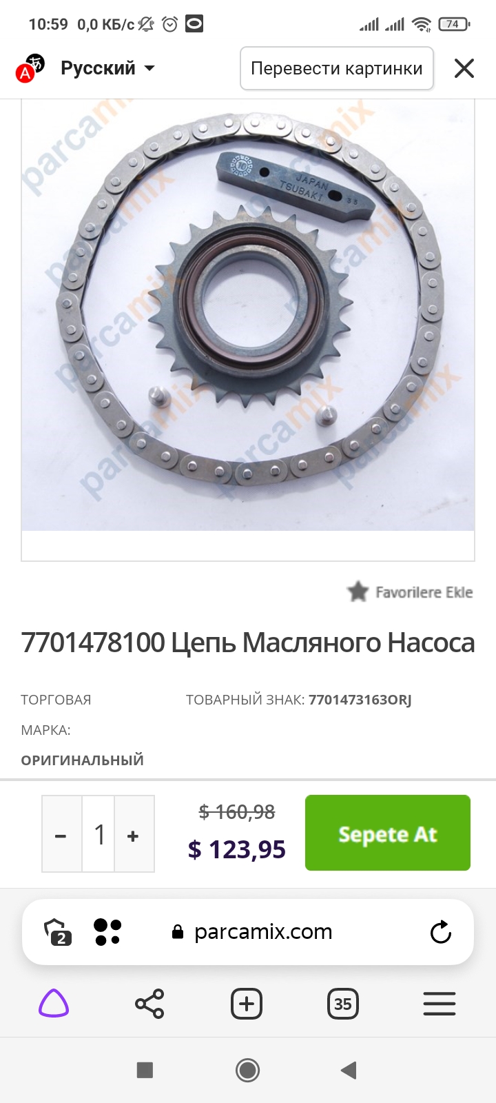

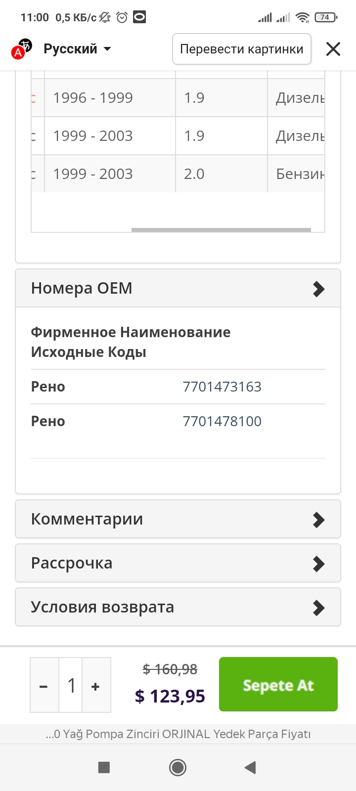

, а зарубежные сайты такое дают. Тоже для 1.9, но мол совместимы с бензиновым 2.0 (последнее фото)

, вот на драйве есть инфа по другому комплекту насоса. Ставили на дастер с F4R.
В него входит успокоитель.7701472674.
Получается ставили как раз от дизеля 1.9. Значит успокоитель 8200408155 должен подойти
