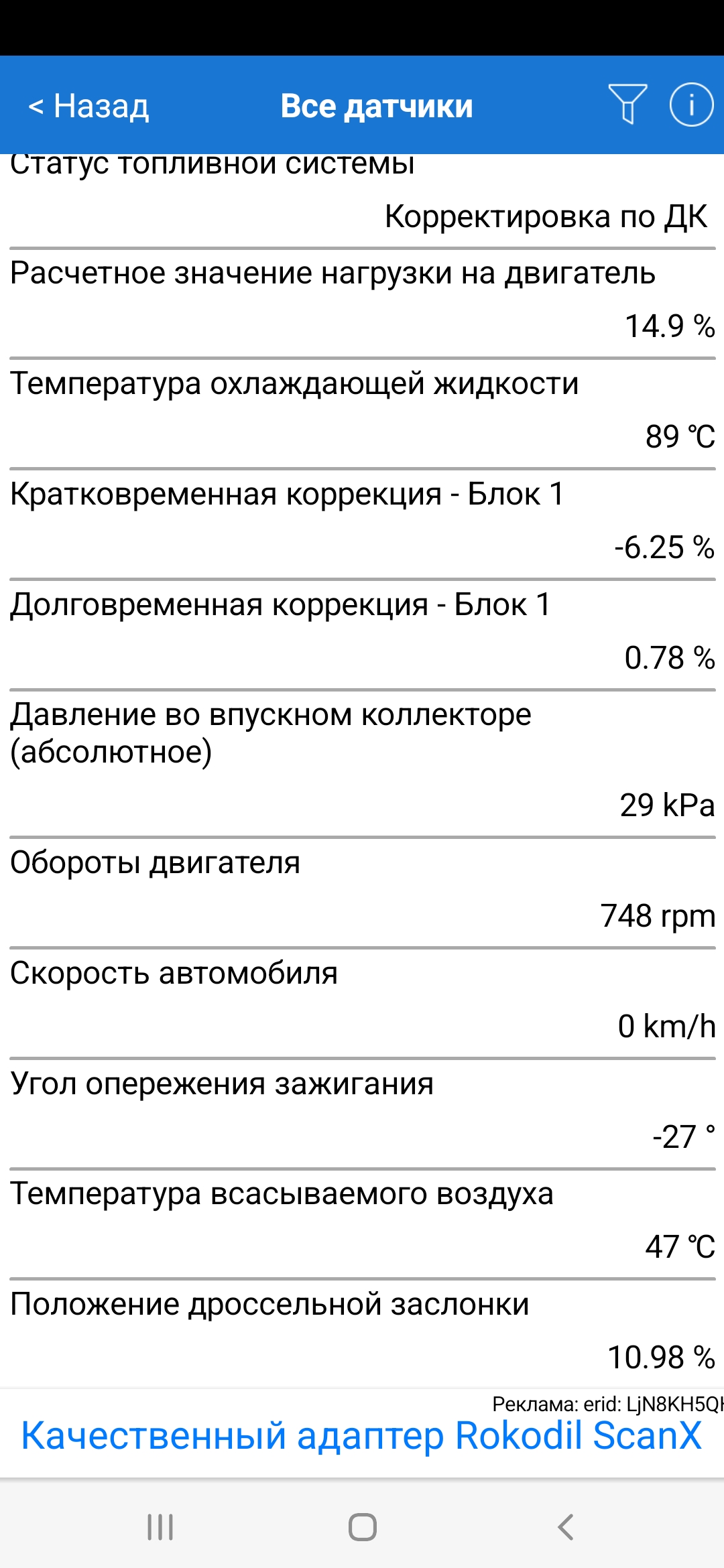

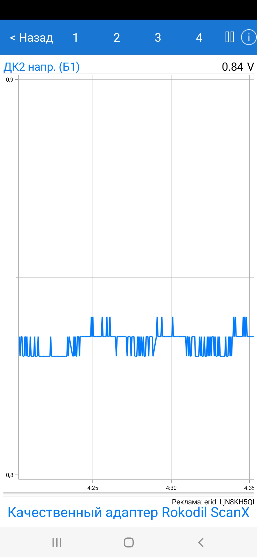

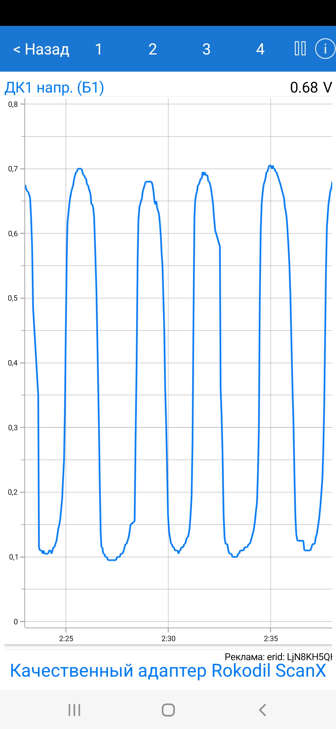

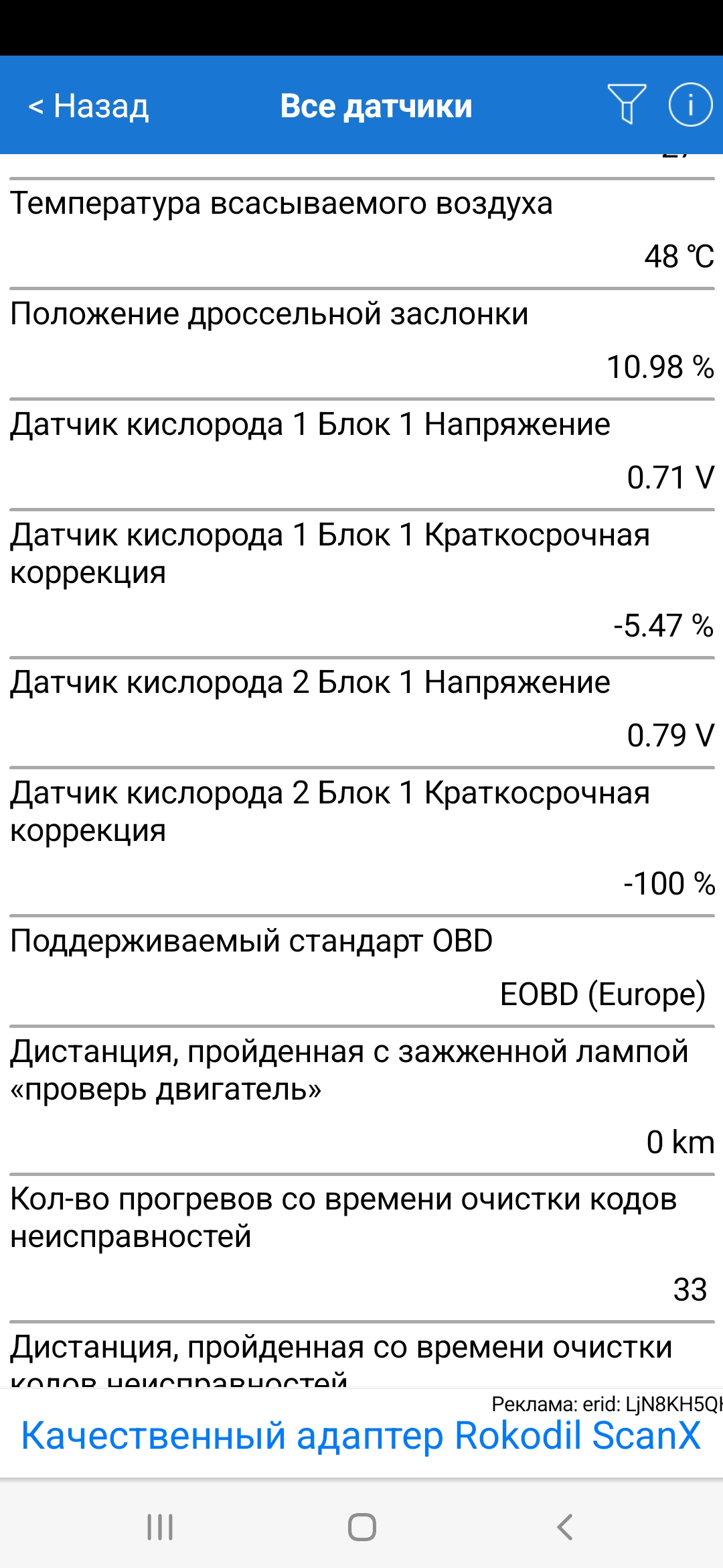

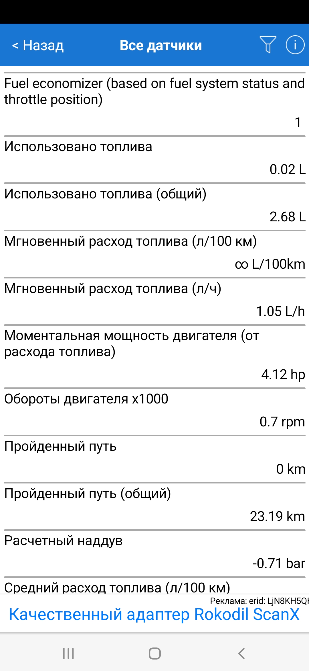

Всем доброго времени суток.
Немного истории, с октября прошлого года резко поднялся расход топлива (по трассе с 8,5-9 до 11-13 литров на 100 км). Поменял: верхний и нижний датчики кислорода, датчики температуры и абсолютного давления. А так-же поменял все уплотнители впускного колектора (подсоса воздуха нет). По трассе мнгновенный расход вернулся в норму (8-9 литров).
На сколько я знаю, что при торможении двигателем подача топлива в цилиндры отключается, так вот у меня этого не происходит - форсунки продолжают лить. Грешил на форсунки - снимал и промывал на стенде, не текут.
Если у кого такое было, подскажите где искать неисправность?

По показаниям Карсканера.
Раньше при торможении двигателем мнгновенный расход был равен 0 и оживал при снижении оборотов двигателя примерно к 1700.
Сейчас при торможении двигателем мнгновенный расход постоянно показывает какие то цифры, к тому-же при торможении двигателем выкат стал больше.

Либо чтото программа врёт, либо чтото не так с УОЗ на холостом ходу -27⁰ это что-то не нормальное. Должно быть 2-12⁰. Фазорегулятор есть? Как холостые держит?

Фазик есть.
Холостые отличные.
Заводится с пол оборота.
Получается датчик положения колевала врет?
---------- Добавлено в 16:57 ---------- Предыдущее написано было в 16:29 ----------
Либо клапан фазорегулятора накрылся..

Т.е. получается, что УОЗ сейчас стоит для максимальных оборотов.
Тогда вопрос.
Что могло вызвать увеличение УОЗ?

УОЗ не может быть 27* на ХХ. при малейшем нажатии на педаль акселератора будет страшная детонация. Да и с таким углом машина не заведется...Скорее показания карсканера из области фантастики...
Не 27... А минус 27⁰ это выходит что вспышка идет в противоход поршня ВМТ 0⁰....

Как и обещал.
Сегодня смотрели УОЗ программой Torque - те-же минус 27°. При перегазовке УОЗ уходит в плюс, а затем обратно в минус.
Возможно это прошивка от Паулюса такое опережение дает. В первом сообщении забыл это указать, прошивался в январе этого года.

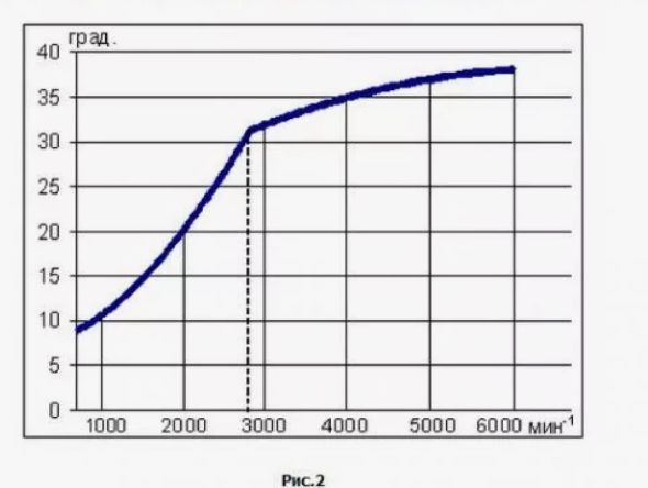

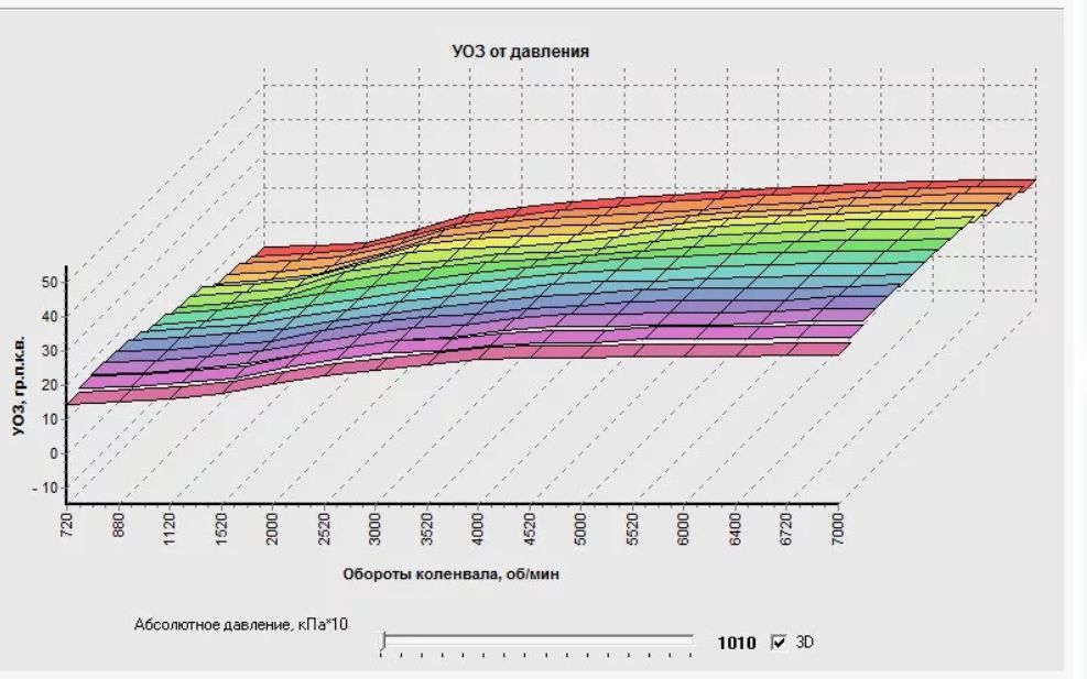

Для начала мое мнение, никто толком не знает, в чем или каких еденицах и от чего относительно, показывают программки типа Торки и прочии.....
У меня для Пежо есть профессиональная диагностическая программа и показания часто даже близко не совпадают.
Выкладываю тебе два графика , если что не поймешь спроси . НО!!! в плюс Опережение выйти не может, это база.
http://www.dusterclubs.ru/vb/attachm...1&d=1748285650

Тогда наверное вам нужно обратиться к прошивальщику. Отрицательный угол это возможно метод борьбы с детонацией, но при все при этом расход увеличится, и тяга упадет. Но я далеко не спец. Так... мысли в слух. Но как показывает практика, "дырочку" надо искать там куда каснулась рука человека.
З.Ы. интересно в момент догорания смеси клапаны в каком положении... Это так пища для размышлений...
З.З.Ы. а зачем прошивались?
