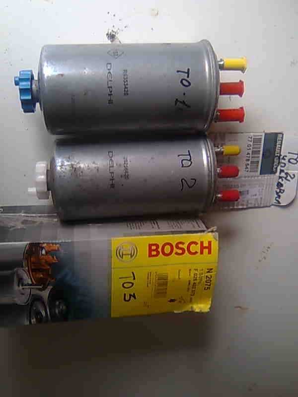

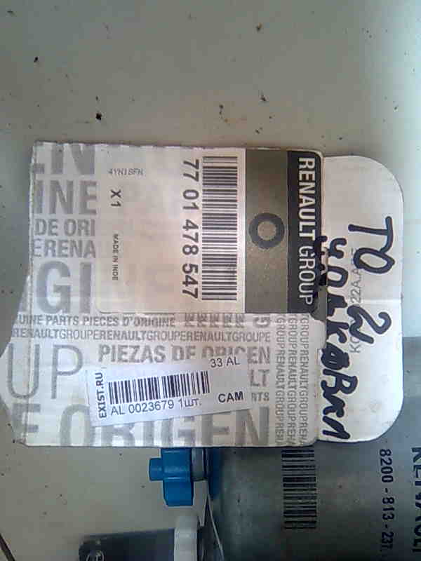

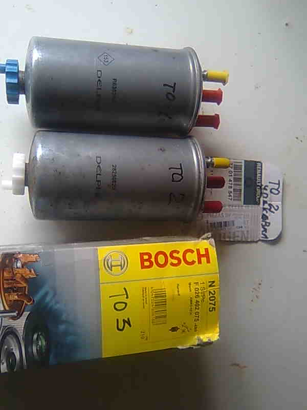

Фильтра, устанавливаемые мной при ТО. ТО-1 у ОД. При проведении ТО-2 стоял родной, с завода. ОД похоже не менял !!!. Подписанные коробка и содержание не соответствовало маркировкам, смотри фото. Сейчас стоит БОШ, соответственно только коробка в наличии. Всё подошло замечательно, да и на экстизе там можно смотреть размеры, аналогов море, соответственно и цен. Пробег 36000 км. Заглушки от 2 стоят на 1, соответственно от Бош на 2. После ТО-4 разрежу 3 штуки для сравнения фильтрующего элемента, планирую ставить подписанный как ТО-2.

n_dum, каталожные номера топливных фильтров Делфи идентичных родному 8200813237:
7701070063
7701478546
7701478547
8200803830
...так что на ТО-2 ,хоть на коробке и написано не то, оснований для волнения нет,я считаю...предпочитаю ставить 8200803830 из всех оригинальных вышеперечисленных номеров,как замена несуществующего пока в продаже родного...так как его каталожный номер наиболее поздний из появившихся в продаже и начинается ,соответственно на "8"....а вот с Бошевским, или каким-то другим ,кроме вышеперечисленных от Делфи, я бы не стал экспериментировать....но хозяин-барин,как говорится...
